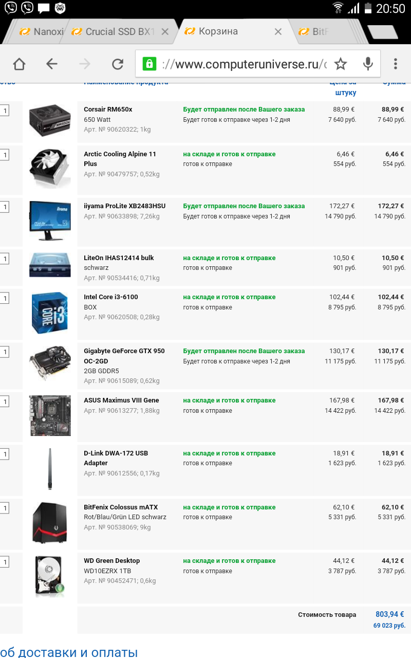

Регистрация: 31.01.2016
OQtagooi подскажите по сборке.
Будет ли тихим?
Пожертвовать местом и винт заменить на Crucial SSD BX100 250ГБ;
Пожертвовать компактностью и заменить корпус на Nanoxia Deep Silence 4;
Заменить ВК Gigabyte GeForce GTX 950 OC-2GD на что-то ещё?
Teelle писал(а):
Ну и стистема на Green диске - очень плохая идея.
Я до этого думал на blue, но здесь же и посоветовали на грин перейти, страницу назад, хотя сам думал про SSD и модельку указал, форум читаю...
MSI - неет, личное предпочтение Asus-у, они меня в матерях не подвели и не факт, что года через 3-4 не понадобится не совсем уж умеренный разгон.
БП - Corsair RM650x я считаю золотой серединой по мощности, да и к тому же он рекомендован в соседней ветке, да и здесь упоминался. Даж была идея "х" на "i" заменить, хотя думаю будет лишнее это.
Palit GeForce GTX 960 - на 20% дороже, а оно мне нужно? Тогда уж с 4 ГБ и атишку 380, а ещё лучше 390...так можно до титана с фури дойти. Задача стоит пересидеть до выхода паскаля и взять хорошую машинку за 2 этапа, ну нет возможности сейчас за раз потратить на железо 100К+ рублей, я вообще подумывал о 750ti, но она горячее вроде бы как... поэтому и спросил про альтернативу по тишине.
По памяти, крушиал... нееееее. Я привык к гнусам иль хайниксам, так и буду дальше их пользовать, просто у бюргеров нет их в наличии.
Про корпуса Фрактал см выше, да и хочется поменьше габаритов. Если уж совсем BitFenix Colossus mATX будет плох, то на Nanoxia Deep Silence 4 есть надежда, а если уж и этот гуано, то пойду за гробиком antec p100, потому что р183 совсем уж гроб да и слишком дорог.

По корпусу похожему на BitFenix Colossus было обсуждение в этой теме с 520 по 525 страницу. Ищи посты товарища GPL.
Если работаешь на винде, то желательно иметь SSD и HDD в системе. Причём объём HDD должен быть как минимум в 4 раза больше SSD, чтобы на нём можно было хранить резервные копии системы, а желательно чтобы разница в объёме была 1:8. У меня самого сейчас 128 ГБ SSD и 1 ТБ HDD, так что на всё хватает. Я бы взял сначала SSD 250ГБ, а уже потом докупил к нему 2ГБ HDD 2,5".
В плане тишины - это однозначно лучший вариант. Но учти, что общий теплопакет для этого корпуса не более 200 ватт. Так что на i3 и игровую карту среднего уровня его хватит, а вот i7 + Паскаль, однозначно нет. Для связки i7 и паскаля нужен либо гроб с колёсиками, либо мирись с тем, что под играми или приличной нагрузкой на процессор будет рёв.
Однозначно. Гигабайты самые шумные, хотя и самые быстрые. Из майнстрима советую MSI GTX 960 GAMING 4G, ну а если подешевле, то MSI GTX 950 Gaming 2G. В плане энергопотребления, эти видеокарты практически не различаются, но 960я чуть побыстрее в играх.
Сугубо теоретически: Даже с водой? Мне казалось, что 2*120 (возможно даже 3*120) достаточно для 100Вт на проц + 250Вт на видео... Твоё мнение?
Правильно посоветовали, только под фильмы, а систему крайне желательно ставить на ССД.
Никогда не понимал таких предпочтений в плане компьютерного железа. Я понимаю фанатов, скажем, Porsche - все-таки немецкий инжиниринг с более чем полувековой историей + легендарная марка в автоспорте. Но производители матплат... Мне этого не понять :)
Кстати, Вы не слышали про выгорание силовой части вместе с процессором на матплатах Asus (в том числе топовых) с чипсетом P67? Проблема выгорания материнских плат ASUS серии P8 - ознакомьтесь, ореол святости вокруг этой конторы сразу развеется.
Не умеренный актуален только для 6700K. Планируются именно такие затраты в будущем?
Вы попросили совета, я посоветовал. Кто-то вообще считает, что надо 1500W под такой конфиг брать :) Могу точно сказать, что абсолютно любой ЖД будет шумнее БП bequiet в простое и под неигровой нагрузкой, так что если Вы планируете выделить бюджет на блок, сэкономив на ССД, то делать этого не стоит.
Рекомендуют всегда под конкретный конфиг, задачи и цены в конкретном магазине. В Вашем случае RM550x может не хватить только при максимальном разгоне чего-нибудь типа 6700K + 980 Ti. А такая сборка нужна только для максимального качества графики - то есть если психологически трудно снизить настройки с Ultra до High.
RMi отличается софтом Corsair Link (не нужен) и вентилятором на другом подшипнике (нет оснований полагать, что он лучше).
Вы не с той 950-й сравниваете. Если хотите тишину в простое, придется брать https://www.computeruniverse.ru/product ... ing-2g.asp.
Впрочем, это тоже нормальный вариант, если менять на Pascal.
4Gb Вам вряд ли нужны, а вот https://www.computeruniverse.ru/product ... gaming.asp - отличный вариант.
Бессмысленно: проц и 960 не везде раскроет.
В простое все поголовно карты холодные, а шум в нагрузке Вам не важен => какая разница? При этом 750 Ti не горячее, а наоборот холоднее. Кстати, в старые игры можно вполне и на встроенной в проц графике поиграть.
Ну вперед. Crucial - собственная марка Micron, одного из крупнейших производителей, ее продукция как правило на редкость беспроблемна, если судить по статистике отзывов. Хотите проблем - берите гнусов (это кто?) или кого там - есть много китайских фирм, от которых в финальной продукции фактически только дизайн, а начинка делается каким-нибудь OEM, типа Micron или того же Hynix.
Не надо мне про Фракталы рассказывать. Товарищи выше, кстати, так и не объяснили, как недостатки Fractal'ов сказываются на их потребительских характеристиках. В данном конкретном случае - никак. Можете зайти в тему http://forums.overclockers.ru/viewtopic.php?f=119&t=408254 и рассказать там всем, какие у них плохие корпуса :)
Поэтому я и предложил mATX корпус Core 1500. Если бы не это пожелание, то посоветовал бы взять MSI Z170A PC Mate/Z170-A Pro + Zalman R1.
Учитывая Ваши пожелания к компу, банально откровенно пофиг на "качество" корпуса. Он просто ни на что не влияет толком. Если бы не планы на апгрейд, я бы вообще посоветовал Zalman ZM-T5, но в него не влезут большие кулеры + мощную видеокарту трудно будет охладить.
Прохвост писал(а):
И Вы меня не совсем поняли, меня не совсем интересуют советы по подбору комплектующих в плане цена/качество/производительность с этим я уж сам справлюсь, благо с теорией вроде бы хорошо, а если что упустил за последние 8 лет, то инет поможет.
Поэтому я и не советовал брать i5 сейчас и не страдать фигней :)
Прохвост писал(а):
Меня интересуют советы по отношению цена/качество/тишина
См конфиг выше и комментарии к нему - как раз оно.
