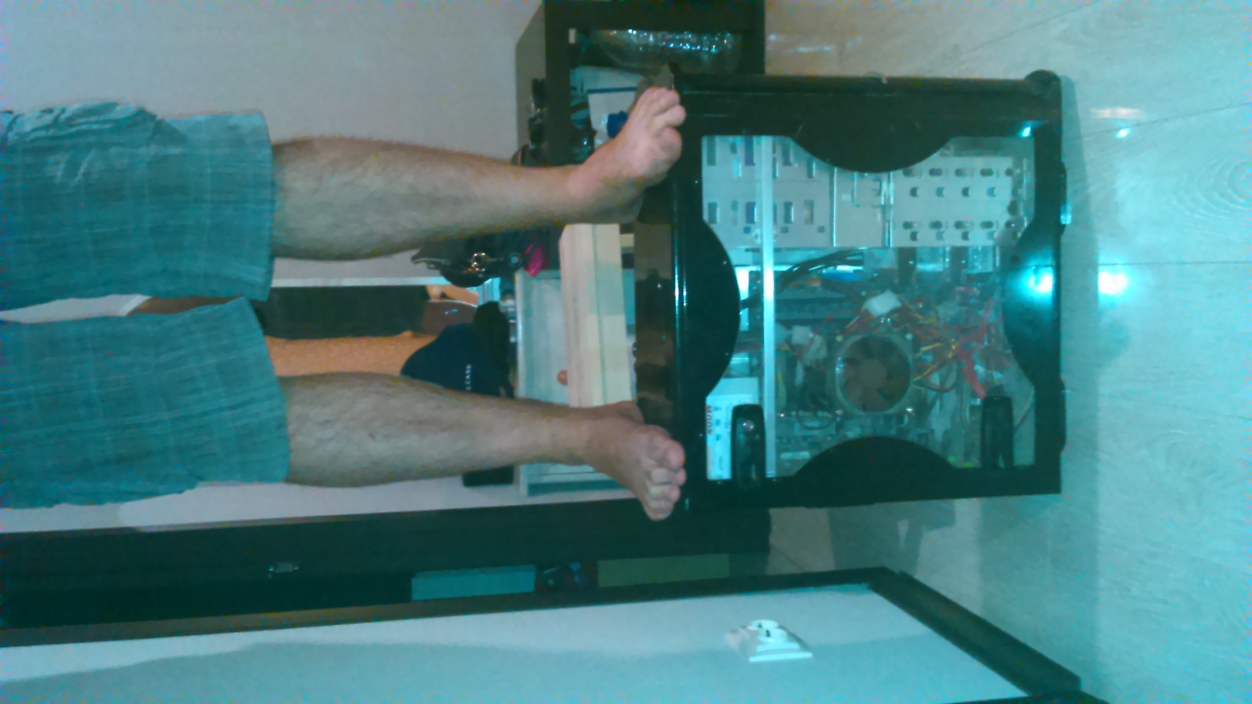

Хм, кстати, во мне 107 кг, эт я вчера пивко пил, да прочитал про фрактал, а это цунами дрим, выпущенный в 2005 году
DSC_0002(1).JPG [ 292.77 КБ | Просмотров: 1955 ]
Дальше всё и так раскрыто, а вообще, спасибо за участие.

Повторюсь видеокарта отключается:
На счёт БП можно не комментировать? RM серия если кратко.
OQtagooi писал(а):
Видеокарта отключается... Хм... И как же ты без видеокарты за компом?
Так встроенная карта есть в процессоре.

Так что как я и выложил на фото выше я сделал хардовый вариант отключения видеокарты кнопкой.
