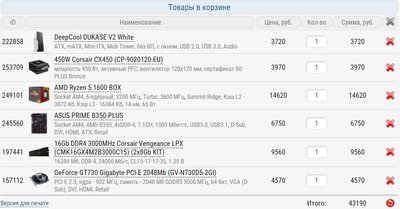

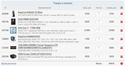

Здравствуйте.
Выбираю компьютер для работы в графических редакторах: Adobe Photoshop, Lightroom, Capture NX, NX-D.
Изучив информацию на форумах выбрал 2 конфигурации.
Компьютер будет приобретаться для работы с фото + "бытовое" использование (просмотр видео, работа с офисными программами, учеба - MathCad, MatLab, Компас, AutoCad).
Игры исключены.
Поэтому, в случае с i7, устроит встроенный графический процессор, а в случае с Ryzen, устроит что то не уступающее Intel HD Graphics 630.
В данный момент использую старый ноутбук с SSD Toshiba THNSNJ256GCSU. Он будет использоваться в будущем компьютере.
Сборки собраны не до конца, остальные компоненты, например жесткий диск, будут куплены позже. Его выбрать не сложно.
Бюджет до 50.000р.
Покупаться все будет в Регард с пересылкой в Мурманскую область.
R5 1600 Box, возможно, будет куплен в Ozon, с использованием бонусов "Спасибо" и обойдется, примерно, в 13.500р
Просьба поделиться мнением, чтобы вы взяли из представленных сборок, с учетом задач и бюджета ?
Тогда точно райзен и скидка тем более. Плюс у него 3 года гарантии, а не 1 (ОЕМ). PCI-E видюшку можешь поискать на авито за копейки, для экономии. Память бы я посоветовал HOF 3600, на 1К дороже всего, но внутри чипы горааздо качественней... может это излишне для твоих нужд, но я считаю оправданно.
Тогда зачем про i7 вообще думать?

Nautor
Если планируете покупать новую карточку, то лучше чуть докинуть до 1030-ки

Регистрация: 22.07.2017
Спасибо всем кто ответил !
Рассмотрение первой конфигурации обусловлено более высокой, по тестам, производительностью i7 7700K. Я бы ни на минуту не задумывался о покупке Ryzen, если бы конфигурация с ним стоила существенно дешевле.
Так же intel привлекает тем, что на форумах часто пишут о его "беспроблемности".
До сих пор не понимаю, почему для Ryzen нужно покупать высочастотную память ?
Память HOF 3600 - вот эта ?
http://www.regard.ru/catalog/tovar249383.htm
Воспользуюсь вашим советом, постараюсь купить ее.
В целом, судя по отзывам, мои конфигурации, составленные на основе большого количества просмотренных конфигураций здесь на форуме, не вызывают серьезных замечаний !
По поводу видеокарты.
Выбрать ее было сложнее всего. Я не работаю с компьютерами с 2008 года. И начав выбирать, столкнулся с большим количеством новых устройств, теми же ssd. С тем что блоки питания теперь, почему то снизу, а не сверху, как раньше.
Поэтому выбор intel был обусловлен желанием облегчить себе жизнь. С intel о видеокарте можно забыть.
Чтобы много не писать. Не пожалею денег на 1030, если это правда стоит того.
Видеокарта, по сути, нужна мне только для вывода изображения на монитор.
У меня Dell U2415, 16:10. Специально для работы в графических редакторах.
P.S. вижу что у многих есть компьютеры с подобной конфигурацией. Подскажите, возможно ли с тем же Ryzen, запустить пакетную обработку, например, 1000 RAW в Photoshop и параллельно выполнять еще какие то "работы", например, смотреть видеоролики на youtube в 4К, держать открытым браузер с парой десятков вкладок ?
P.S.2 объясните пожалуйста, что значит информация о "припое", используемом в Ryzen ? Неоднократно читал об этом на форумах, но пока не совсем понял что это. Это замена термопасты, используемой раньше при "монтаже" процессора ?
В основном в играх и малопоточных программах, в мультипоточном тесте CB15 у 1600го - 1250, у 7700К - 1000. Так-то он дешевле на 9К выходит (со скидкой), чисто по разнице процов. Но необходимость в "недовидюшке" сильно сжирает разницу, поэтому и предложит поискать б.у. вариант, обычно с ними все ок, просто в офисных компах стояли. Напряжнее, да. Ну или что-там порекомендовали, 1030-ю.
Это как раз фишка райзена, он очень хорошо переносит 100% загрузку и не фризит. Ну и быстрый в мультипотоке.
