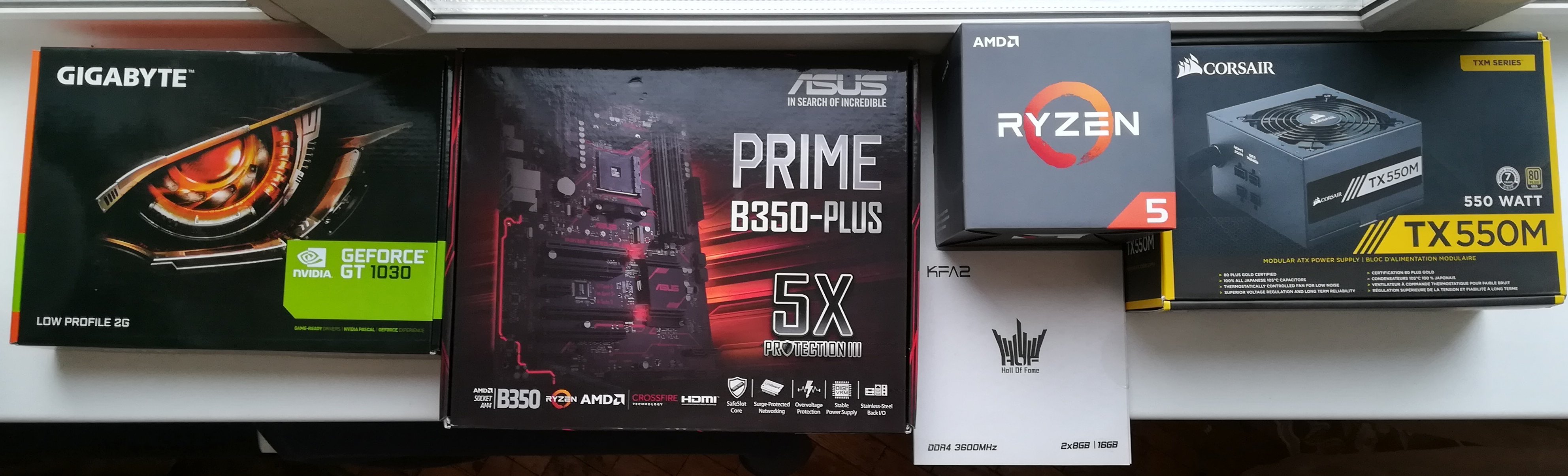

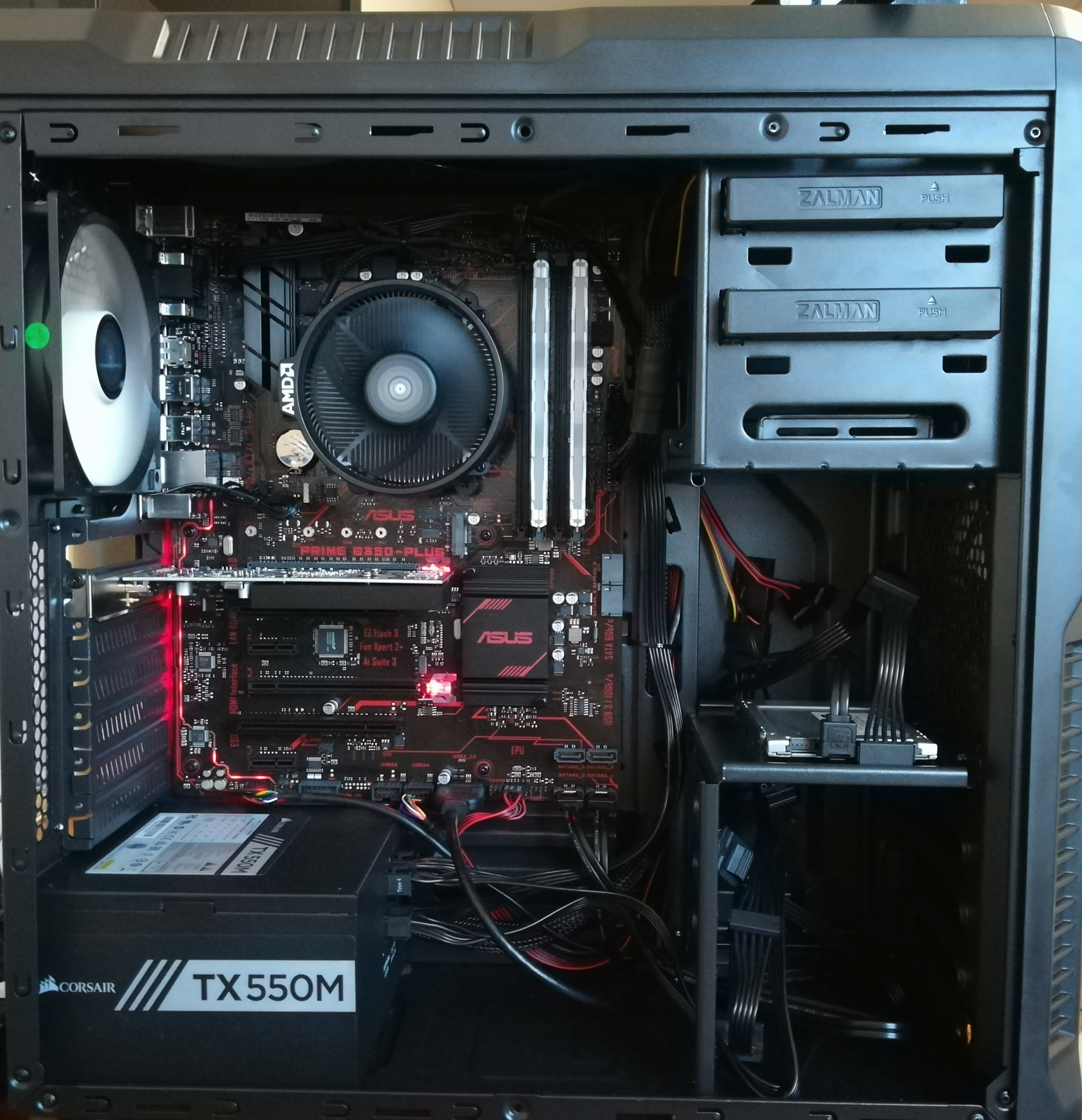

Регистрация: 22.07.2017
Здравствуйте форумчане !
Собрал новый компьютер.
Очень им доволен.
Хочу поблагодарить всех за помощь.
Неоднократно встречал на форуме слова о том что люди не выкладывают собранные сборки компьютеров.
Хочу показать что купил почти все что советовали.
Поменял только корпус (Zalman Z3).

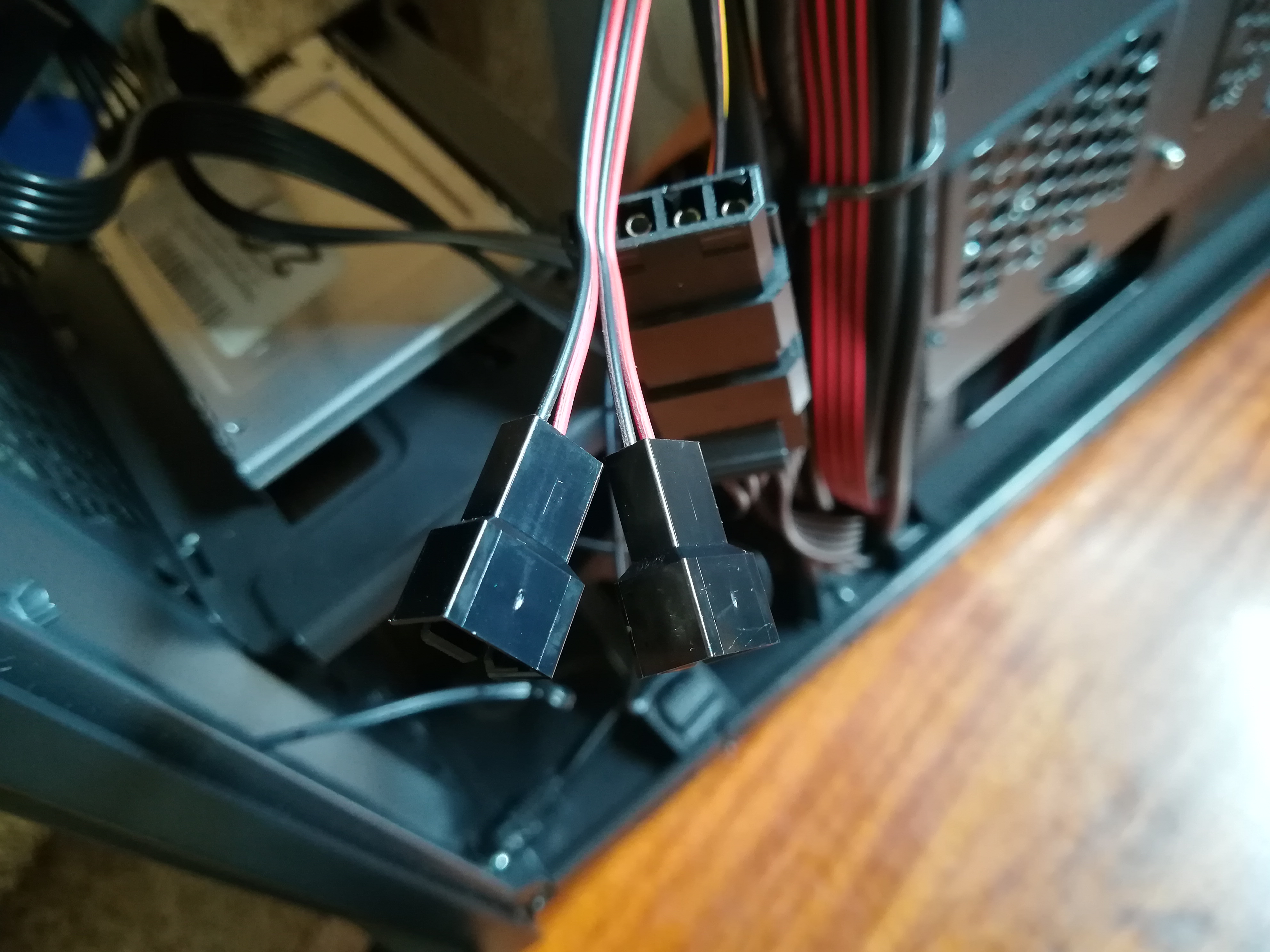

P.S. подскажите, куда подключать данные провода (первое фото) на материнской плате ? :)

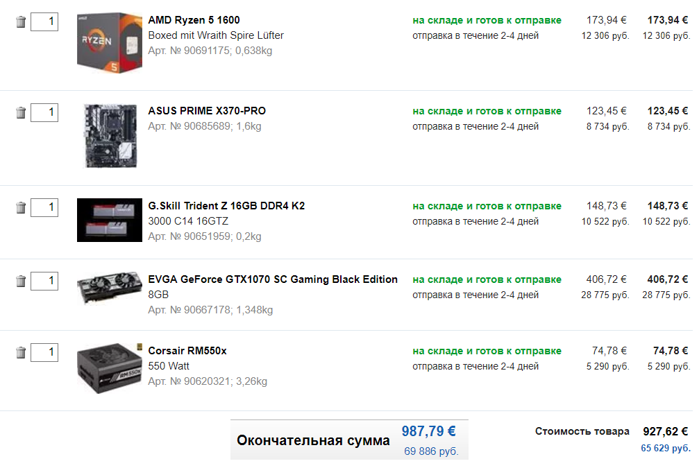

Xeops писал(а):
есть смысл заказывать данные компоненты из Германии?
Есть, можно заказать с ComputerUniverse:
987,79 € или 69 886 руб
Безымянный.png [ 132.1 КБ | Просмотров: 1152 ]
+ по месту: кулер Thermalright True Spirit 140 Power + крепёж Thermalright AM4 + SSD Samsung 850 EVO + корпус Fractal Design Define S + вентиляторы Thermalright TY-147A - 2шт. на морду, на приток.

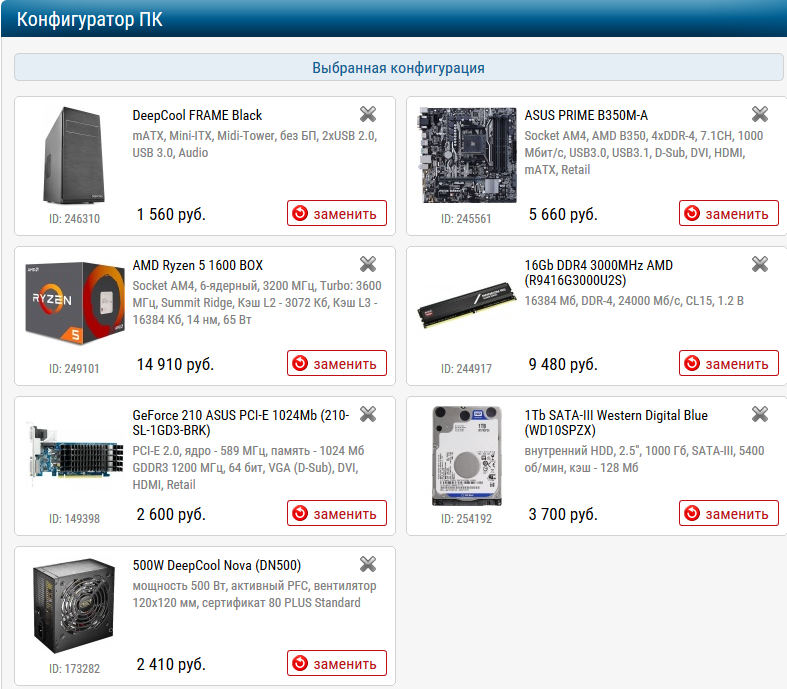

Регистрация: 13.08.2017
День добрый!
Очень давно не занимался сборкой ПК, но тут поставили задачу собрать системный блок до 40 т.р., чтобы "хватило на максимально возможный срок" при этом в игры на нем никто играть не собирается. Собирать буду в Регарде. Получился вот такой набор на 40500.
SSD ставить не хочу, т.к. доступа к компьютеру потом не будет, а если он сдохнет, то все какашки в меня полетят, да и в бюджет не уложусь уже.
Оперативка одной планкой в рамках экономии, да и судя по отзывам в материнке фактически не 4, а 2 слота.... но как память заведется на этой материнке - вопрос, но даже если на минимуме, это вроде не сильно скажется на производительности вне игр.
Или не мучаться и собрать все на Intel? чтобы на той же видеокарте сэкономить.
для просмотра фильмов онлайн хватит лет на 30-цать, но железо столько не проживёт.
Так что давай начнём с задач, потом и помогать будем.
И кстати, это бред:
HDD дохнут в разы быстрее, чем SSD, и это - факт.
Это понятно. Прошлый ПК, который сейчас медленно умирает, года 2007-го, этот должен протянуть столько же :) Ну и если соберу дешевле, начнется, "что ты собрал, это дешевка!"
Задачи "офисные", в том числе 1С и т.д., да, видео, да, интернет. Компьютер будет использоваться "чайником", поэтому все файла живут на рабочем столе, куча мусора и т.д. Именно этот мусор его и гробит, но обучить человека уже невозможно.

Регистрация: 04.06.2007
Фото: 3
Ты что, совсем безрукий? Подключись по Тимвьюверу и перенеси рабочий стол на D:\ - делов то!?
Вот тебе нормальный конфиг:
Регард 38 900 руб.
а то ты думаешь что шестиядерный проц - панацея от всего.
Гробит не SSD, а компьютер в целом... Да я это при установке системы сделаю, но дальше то компьютер все равно всякими "элементами яндекса", и т.д. забьется.
За конфиг спасибо, рассматривал подобный вариант, но в нем нельзя будет "решить проблему тормозов докупив память", как планирует "заказчик". Ну попробую еще раз убедить.
