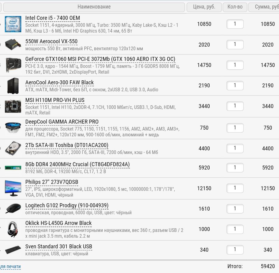

Доброй ночи всем! Посоветовали обратиться к вам в форум за советом - нужно оценить предлагаемую конфигурацию компа для игрового зала (27 компов намереваемся взять). Что так, что не так? Бюджет около 60к + -. Покупать планируем в Москве, с поставщиком пока не определились (пока конфигурацию не утвердили). КОМП, еще раз, для нового игрового зала. Пишу тут впервые, надеюсь картинка с конфигурацией прицепится. Заранее спасибо за отклик! #77 https://imgur.com/a/oT9BE
IMG-20171117-WA0016.jpg [ 134.31 КБ | Просмотров: 1039 ]
Регистрация: 31.05.2016
Откуда: Russia
Фото: 82
Ryzen 5 1400
MSI A320M PRO-VD PLUS
Chieftec CPS-500S/GPE-500S
Монитор AOC 23" I2381FH
Вертушку в корпус на морду на приток, мышку с ушами можно попроще и коврик добавить. :-)

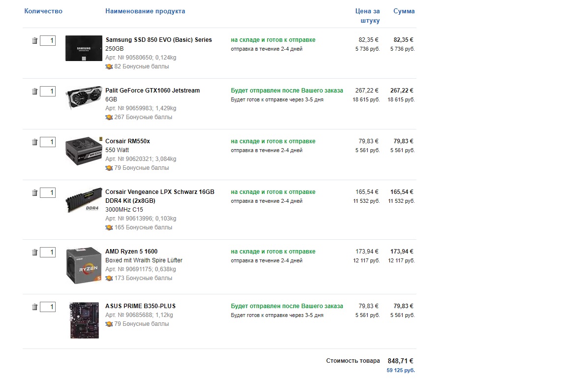

Доброго времени суток, покритикуйте пожалуйста. HDD и Case возьму на месте. В теме процессоров АМД жалуются на оперативку, на что её резонно заменить ?
cu bavaroa.jpg [ 151.51 КБ | Просмотров: 868 ]
i5-2500@3.3\Gigabyte Z68AP-D3\DDR3 2x4GB@1333MHZ\Samsung SSD 850 EVO 250GB\GTX9602GBSTRIX@1350Mhz\FSP700-80GLN
Последний раз редактировалось Shneeky 21.11.2017 18:52, всего редактировалось 4 раз(а).
выложи на нормальный хостинг картинок, а не на говноглазники...
В случае проблем с отображением форума, отключите блокировщик рекламы ©
Регистрация: 13.03.2017
Noveon писал(а):
нормальный хостинг
Это какой? imgur что-то не грузится на фоурме
Регистрация: 04.06.2007
Фото: 3
Shneeky пробуй http://www.directupload.net/
а вообще, рекомендую: https://bintray.com/artifact/download/z ... ortable.7z
на крайняк: можно вложением сделать...
За такую цену я бы смотрел https://www.computeruniverse.ru/product ... dition.asp - без вариантов, имхо.
В чем преимущества над 1066 JS? Компьютер собираю другу, он типичный хейтер АМД по предыдущим поколениям со стереотипами "AMD - печка" в голове, вроде с процом я его переубедил, но вот видюху хочет от зеленых. Есть ли какие-то веские аргументы в сторону RX 580?
Регистрация: 21.04.2005
Фото: 57
Я бы посоветовал FlareX или ту которая подороже. Но это зависит от твоих желаний по разгону.
Еще бы мать я заменил на одну из этих (если тебе нужен АТХ), а то у прайма смешанные отзывы по разгону памяти:
Добавлено спустя 1 минуту 29 секунд:
Возможно таким нужно собирать то, чего он хочет по своим религиозными предпочтениям. А то еще виноватым выйдешь.
◼️2016 YEAR: GTX 1080/8GB - 499$◼️2019 YEAR: VEGA 56/8GB - 299$ (+52% p/p)◼️ЖДУН Next-Gen`a 8GB +75% p/p 🌐bit.do/eYWD5.⚠️Не корми икрой Хуанга/Лизу!
Фото: 3
8GB vs 6GB, полноценная поддержка DX12/Vulcan.
Ну и пусть посмотрит по играм: https://www.techspot.com/review/1393-ra ... page8.html - в 7-ми из 6-ти DX12 игр ведёт RX.
может под его игры лучше GTX1060, только учти, что в тесте разогнанная версия GTX1060 9Gbps GDDR5 memory that is clocked 12% higher.
А какую именно из этих? В современных биосах вообще не шарю, но судя по видео несложно разобраться и всё-таки :)
А по памяти мне в теме райзенов насоветовали только B-Die от самсунга, и хьюникс не брать. Из твоего списка подходит только
https://www.computeruniverse.ru/products/90688559/g-skill-flarex-black-16gb-ddr4-kit.asp
https://www.computeruniverse.ru/products/90641742/g-skill-trident-z-16gb-ddr4-16gtz-kit-3200-cl14-2x8gb.asp
Фото: 57
Какая больше нравится. Асрок более "дубовый" - больше всяких портов/сата, как-то более проверенный (много позитивных отзывов). МСИ более "технологичная", настроек в биосе чуть больше, есть 2 обычных PCI. По памяти тогда бери FlareX - она самое оно для чайников, там вшит спец. XMP профиль и по идее на изи запустится на 3200CL14 без ручного труда. Остальные варианты более бюджетные.
Фото: 3
MSI, имхо.
не заморачивайся, Samsung для >3200MHz, а для GTX1060/RX580 достаточно и 2933MHz 16-18-18-2T @1.35V, которую возьмут те Корсары на Хайниксе, которые ты изначально выбрал.
В итоге, если не гнаться за супер тишиной, то можно так брать:
886,94 € или 61 789 руб.
