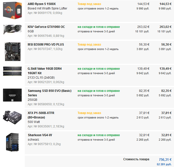

Чтобы не оказаться в дураках после заказа, прошу, подскажите:
1. Совместимы ли эти комплектующие между собой?
2. Совместимы ли они с внешним диском Hitachi Touro Desk Pro 4TB, если его вставить внутрь?
3. Можно ли что-то улучшить в этой ценовой категории или снизить цену без потери производительности?
Есть 1400, но у него куллер хуже и сам он похуже (кэш урезан) - на ~700 руб дешевле. 1600 более "взрослый, 6 ядер, я бы доплатил 1.5 тысячи (за 50% увеличение произв. 4->6). Память самая дешевая - тут уже никак не снизишь, ее разгонный потенциал под сомнением. Альтернативная мать и память получше:

Zor ты и корпус собрался тянуть из-за бугра?
Спасибо. Тоже склонялся к Ryzen 5 1600, но разве он на 50% мощнее, чем 1500X? Вот здесь в тестах он вроде только на 7% мощнее. Я плохо в этом разбираюсь.
Мать ASRock AB350M имеет 2 дополнительных USB-порта и m.2 слот. Чтобы понимать: она чем-то еще отличается от MSI B350M PRO-VD PLUS?
Память на 2 т.р. дороже - уже жаба душит. Вместе с процессором и доставкой получится уже 60 т.р. Может, только процессор взять 1600 и мать какую вы предложили, а память оставить какая есть?
А есть какие-то подводные камни? Первый раз заказываю. Разница в цене доставки с корпусом и без у них только в 350 р. Разве они придут не одной посылкой?
В принципе, можно и здесь купить.
А какой корпус подошел бы для этой конфигурации в районе 1,5-2 т.р.?
Да. Ядер больше на 50%, а разгоняются они до одинаковых частот, тоже самое с 7700К->8700K. Другое дело что не каждая прога пока может в распараллеливание. Но если ты нацелен на долгий срок эксплуатации, то 1600 твой выбор.
По разгону - нюансами, а так одноклассники.
Просто память довольно важна для райзенов, да и вообще современных процессоров. САМАЯ ДЕШЕВАЯ может принести разочарование, плюс память в случае апгрейда останется, т.е. на долгий срок. Предлагаю компромисс, что-то из этого:
10К-11К, 10% разницы.
