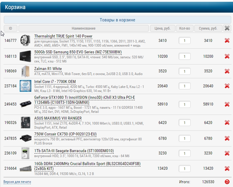

Подскажите, что можно подправить в данной сборке? ПК буду брать в regard.ru
пк2.jpg [ 307.22 КБ | Просмотров: 677 ]
Регистрация: 04.06.2007
Фото: 3
ну я бы всё поменял:
124 800 руб.
на сдачу ещё и скальп можно сделать
А SSD - дело наживное, купишь себе под игрульки через пол годика на 480-525 ГБ, зато сейчас вложишь деньги в хороший ЦП и БП.
Я пожалуй соглашусь с уважаемым Noveon, его сборка хороша, но вставлю свои 5 копеек:
подумайте сразу о возможности взять Intel Core i7 - 8700K, и частота выше, что для игр хорошо и есть потенциал подразогнать немного, все-таки топовые вещи берете.
Также я категорически, абсолютно против ssd на 128 гигов, у вас туда встанет только система, а еще хочется и игры на ssd поместить, мы же берем его, чтобы все грузилось по клику, а с hdd у вас будет просадка FPS серьезная, когда читать будет с него.
Также мой вам совет - берите сразу жестки на PCI M2, например такой: Samsung MZ-V6E250BW, если есть деньги берите 500 гигов.
P.S. если вы живете в Москве, я бы поискал магазины подешевле регарда
