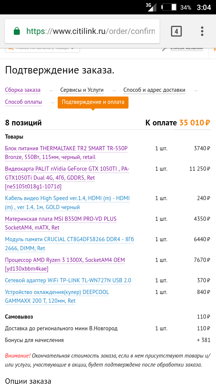

Сделал таки заказ, скрин с телефона. Но с видеокартами какая то хрень, появляются и могут тут же перейти в статус "нет в наличии" успел заказать пока появилась))
Screenshot_20180112-030438.png [ 170.62 КБ | Просмотров: 591 ]
Регистрация: 04.06.2007
Фото: 3
HDMI кабель специально такой коротыш?
В случае проблем с отображением форума, отключите блокировщик рекламы ©
Регистрация: 09.01.2018
От компа до монитора да, метра хватит. Только вот не знаю как буду телек цеплять. Сегодня посмотрю, может у него тоже displayport есть как на карте. А переходники hdmi - displayport нормально работают?
