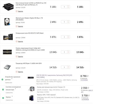

Здравствуйте, оцените/покритикуйте пожалуйста сборку, разгон возможен. (стоит ли вообще брать мать на x370 чипсете с "запасом" на будущее в виде замены на ryzen 7/zen+?).
Карточка от старого железа Palit GeForce GTX 1050 Ti DUAL OC была приобретена т.к. старая gtx 460 перестала работать, в будущем возможна замена на что-то более серьезное.
Бюджет 50 т.р. +- 2-3 т.р. из магазинов мегабит/технопоинт г. Орск/Оренбург. CU не рассматриваю.

Регистрация: 22.01.2018
Спасибо за ваши отзывы, сейчас поменял конфиг, вылез конечно из "запланированного" бюджета но не критично.
1. Поменял БП на более "серьезный" да и его часто здесь советуют.
2. WD Blue... ну как сказать, я с ними уже давно работаю и никаких претензий к ним нет, как по мне нормальная такая "файлопомойка".
3. Выбрал MSI B350 PC Mate у нее много хороших отзывов в том числе и здесь, я так понимаю и разгон без фанатизма она потянет.
4. А вот с ОЗУ проблем куда больше, лезть в CU сейчас за Trident Z не очень хочется по причине загруженности CU и возврата заказов с разницей в деньгах из-за курса, а вот что выбрать в РФ? тот же мегабит/технопоинт.
5. Arctic Freezer 33 должен справиться с разгоном но....много жалоб на крепление?
Извините за такое количество вопросов, но хочется собрать "один раз и нормально" без лишних танцев с бубном.
Пока накидал примерно так:

Asgardz зачем 1600X, если собираешься гнать?
Память норм, но вряд ли больше 2933 побежит, но и этого хватит. Но лучше эту: https://reg.megabitcomp.ru/catalog/pamy ... pk/227028/
SSD дороже 850EVO брать не стоит, можно вообще какой-то типа Micron 1100: https://reg.megabitcomp.ru/catalog/nako ... sd/233720/ или https://reg.megabitcomp.ru/catalog/nako ... sd/227059/
У Freezer 33 действительно крепление такое себе, но это если будешь много раз снимать/ставить, для пары раз - должно быть нормально. Можешь другие варианты рассмотреть, например: https://reg.megabitcomp.ru/catalog/ustr ... ya/105276/ + Крепёж Thermalright AM4 AMD Ryzen тип А
Корпус калечный какой-то...
