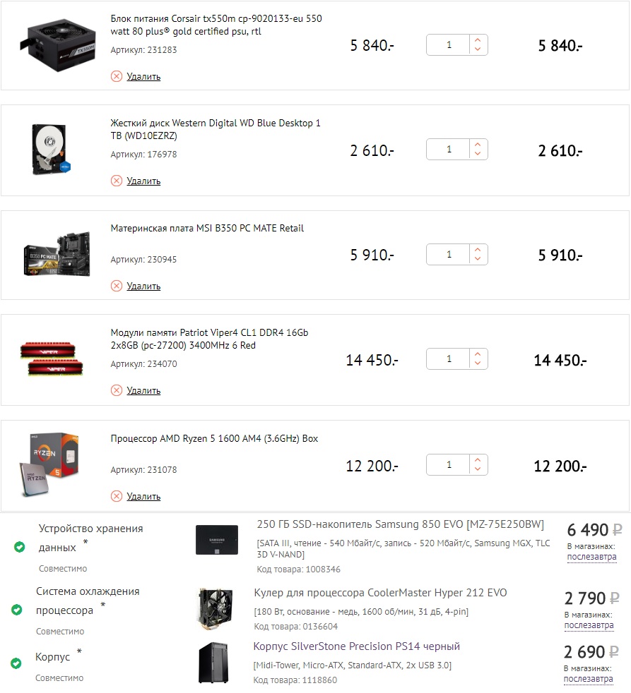

Регистрация: 22.01.2018
Всем еще раз огромное спасибо за ваши отзывы и советы, отдельное спасибо Noveon.
Да уж про корпус действительно можно сказать, что "сколько людей столько и мнений", в итоге пока остановился на варианте SilverStone Precision PS14 + докуплю 1 x 120мм и 2 x 140 мм.
Крепеж для кулера: https://technopoint.ru/product/1a726992 ... 2-s1-sale/
Просьба посмотреть на сборку еще раз и если нигде не "накосячил" с совместимостью, то завтра буду заказывать.
Конфиг 3.jpg [ 177.17 КБ | Просмотров: 528 ]
Регистрация: 18.01.2018
Зачем Box-то процессор? ) Box идет со стоковым кулером в комплекте. Вам OEM нужен и термопаста. Я на MX-4 ставлю, это отдельный холивар ))
Затем, что на мегабите цена на ОЕМ версию и BOX одинаковая. Так что почему бы и нет? :)
Признаю )) Если так, то действительно. А чисто для интереса - где она различается и в какую сторону? Задрать цену на ОЕМ легко, а вот опустят ли BOX до OEMа - вопрос )
Регистрация: 03.12.2014
По мне БП дороговат и бесполезен, 450 вам хватит можно смело брать за 3500 какой-нить. Даже какой-нибудь такой https://oren.megabitcomp.ru/catalog/blo ... ya/266135/
и в корпус 3 куллера - смысл? 2 по 140 за глаза!
И не забывайте об ssd (минимум 240гб) типо такого https://market.yandex.ru/product/14108966
