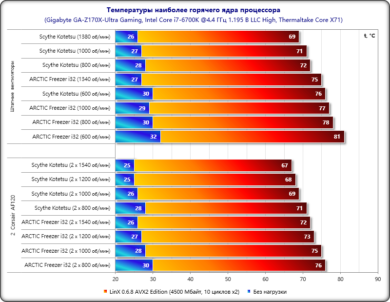

Кулер. Тут предлагалось следующее.
Scythe Katana 3
Arctic Freezer i11
Scythe Kotetsu
Scythe Katana 3
Arctic Freezer i11
Scythe Kotetsu
Это мой вариант.
