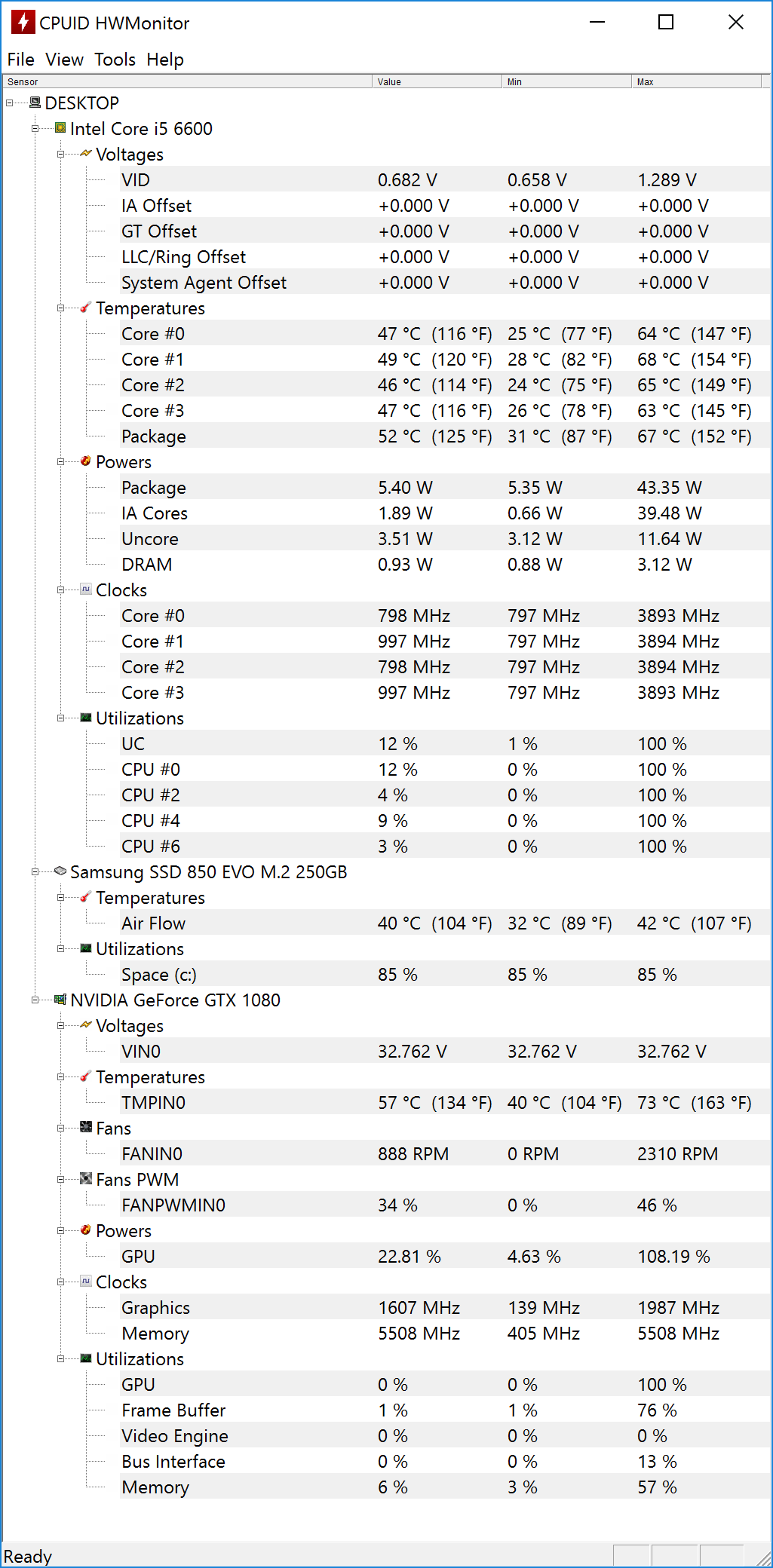

filden писал(а):
Что, полный пассив собран? И как в играх, не греется? А летом как себя ведёт?
Нет конечно =) GTX1080 и пассивное охлаждение вещи пока несовместимые, но кожух снять и проверить до скольких прогреется это обязательно сделаю, а всё остальное да, вентиляторов нет.
Хотя и греться то особо нечему, ЦП только если, сейчас вот до 70 прогревается, летом до 80 доходит, но там и в комнате за 30, ничего удивительного.
Это например после 30 мин GTA5/The Witcher3
1.PNG [ 144.96 КБ | Просмотров: 1291 ]
Сколько потребляет увы не измерял, банально нечем, но судя по обзорам, что-то в районе ~280W (200ГП, 50ЦП и по мелочи).
