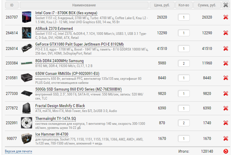

Коллеги, по результатам полученных замечаний вырисовывается вот такая конфа. Потенциал разгона всё же оставляем, разница в 6000, блок питания конечно заманчив 650W Corsair RM650x (CP-9020091-EU), но этот вроде тоже неплох. Кулер же по идее в этот корпус спокойно встанет? 4800 больно здоров и площадка кривая эта. Нужен ли он? Что скажете?
34326
а у 4700 - ровная?
