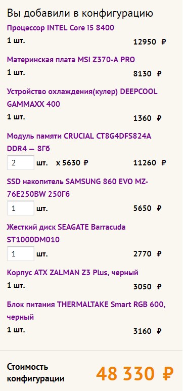

Кажется я созрел для смены своего калькулятора :-) . Бюджет до 50к. без видеокарты(оставлю 1050ти до выхода условных 1160/1170). Ситилинк,но можно и другие магазины типо днс,олди,юлмарт и московские регард,мегабит итд доставляющие в СПБ.
Преимущественно для тяжелых игр(фар край,ассасин,нфс,гта итд)
В БП не уверен,но особого выбора в ситилинке нету. Склоняюсь к Chieftec GPM-650S 650W в мегабите. После смены видяхи возможно сменю проц на 8700к и немного разгоню.

Mars19 корпус бы сменить, ну и БП обязательно на что-нибудь из рекомендованных.

Тогда https://spb.megabitcomp.ru/catalog/blok ... ya/176213/ и https://spb.megabitcomp.ru/catalog/korpusa/2353/

Mars19 БП - годится, корпус - https://spb.megabitcomp.ru/catalog/korpusa/265360/
