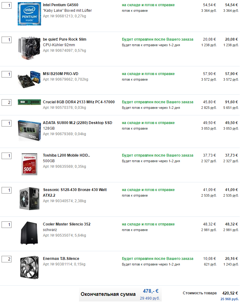

Shmuratko не мучайся:
478,- € или 29 490 руб.
2017-03-21_172221.png [ 159.15 КБ | Просмотров: 1321 ]
Будет тихо и на все случаи жизни.
S12II-430 точно не тихий. Во всяком случае, в тихом помещении его будет прекрасно слышно. Лучше https://www.computeruniverse.ru/product ... silber.asp.
Вместо ССД + ЖД можно взять https://www.computeruniverse.ru/product ... 00-ssd.asp или его же, но на 275Gb. Для офисных задач должно быть выше крыши.
До 60% нагрузки он тихий.
Он тихий, но не очень тихий. Речь о вентиле ADDA на шарикоподшипнике со скоростью 800rpm+ в простое: http://img.fcenter.ru/imgmat/article/ca ... 158177.png.
Регистрация: 23.02.2017
А чем ваш be quiet! лучше? 500Вт Pure Power 10 версия громче Antec Edge 650W (построен на платформе SeaSonic G - которая так же считается шумной).
https://www.bit-tech.net/hardware/psus/ ... w-review/6
Регистрация: 05.11.2011
Не громче, а разница между обоими и полным пассивом - в пределах погрешности используемого шумомера. У Pure Power 10 заявлена максимальная скорость вентиля ~1000rpm (это 120-ка на Rifle bearing, причем у вентилей bequiet традиционно низкое соотношение шум/обороты), а при низкой (которая только и актуальна для данной системы) и средней нагрузке там около 400-500rpm (оценка на основе данных самой bequiet по уровню шума и тестов pure power 9), то есть тише некуда - лучше только пассив.
Seasonic G в любом режиме тише S12II (особенно S12II-430, который заметно громче старших S12II), если судить по графикам скорости вентиля. Да и никто Seasonic G шумной в простое считает, если пишут о шуме, то речь о сильной нагрузке (раз эдак в пять минимум выше потребления обсуждаемой системы).
Teelle писал(а):
Не громче
Вы хотя бы ссылку открывали? В малых нагрузках они равны, при пересечении 50% порога be quiet! уже громче. Да и больше доверия у меня к схемотехнике SeaSonic с японскими кондерами, чем к FSP с Teapo и CapXon.
И что? При 400W (это не 50%, а 80%, кстати) есть блоки тише. При 500W тот же Antec тише. Все, других выводов из этого сделать нельзя. При этом у bequiet при 400W 35.8 dbA, тогда как в пассиве блоки выдают, согласно этому шумомеру, 32.5-33.6 dbA. То есть bequiet при 400W раза в два громче пассивного БП. Другими словами, все равно остается супертихим. Упомянутый же Seasonic S12II-430 при 400W будет выть как пылесос.
Впрочем, я не очень понял, зачем вы вообще завели разговор об уровне шума при 400W: обсуждаемая система уложится в 60W-80W.
Согласен. Только есть нюанс: FSP эффективнее (выше КПД). И нагрузка на БП будет крайне низкой, да и стоять он будет внизу корпуса. Так что не стоит особо беспокоиться о ресурсе.
