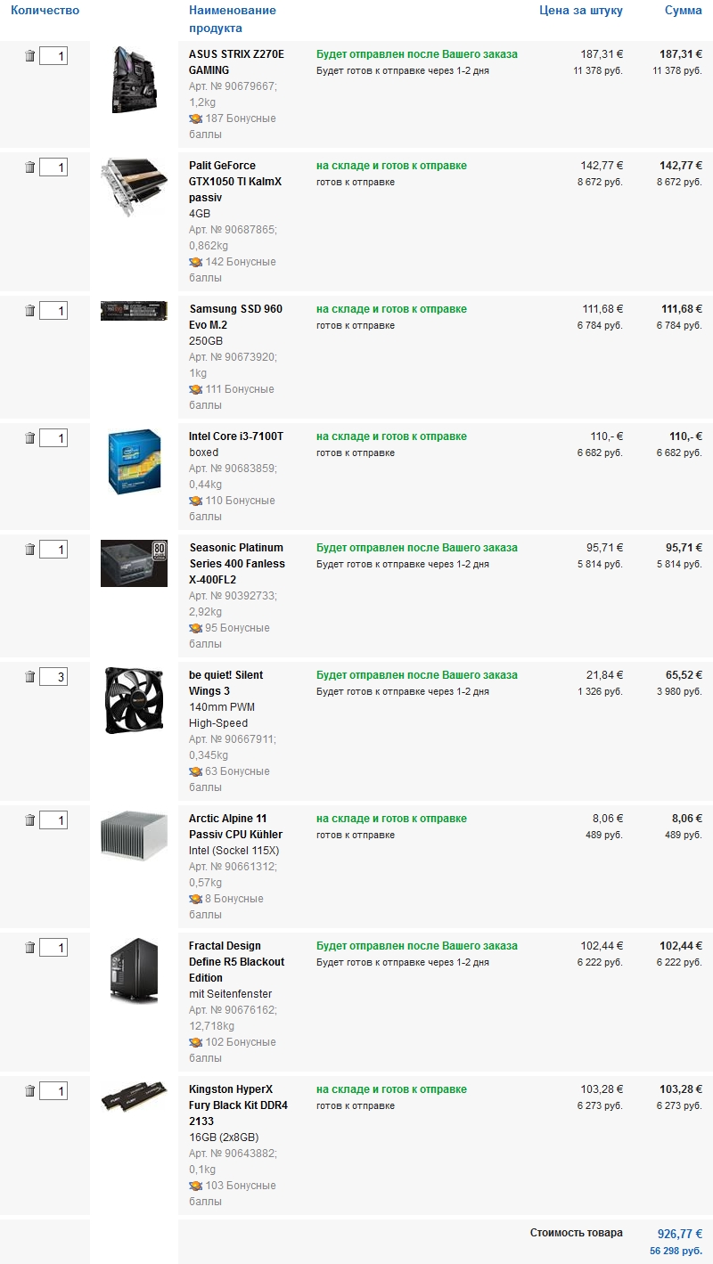

Друзья, оцените сборку бесшумного системника
FireShot Screen Capture #001 -.jpg [ 297.68 КБ | Просмотров: 1322 ]
Регистрация: 04.06.2007
Фото: 3
Это кошмар :cry: .
Какие задачи? Бюджет, я так понял, ограничен лимитом с CU?

Регистрация: 09.06.2016
Noveon писал(а):
Это кошмар
С этого места поподробнее, если можно
Noveon писал(а):
Какие задачи
Никаких серьезных задач, в основном для развлечений, чтобы можно было спать в полуметре от системника и ничего не слышать
Корпус можно взять по месту, и добавить до тысячи, разбивать посылки не хочу

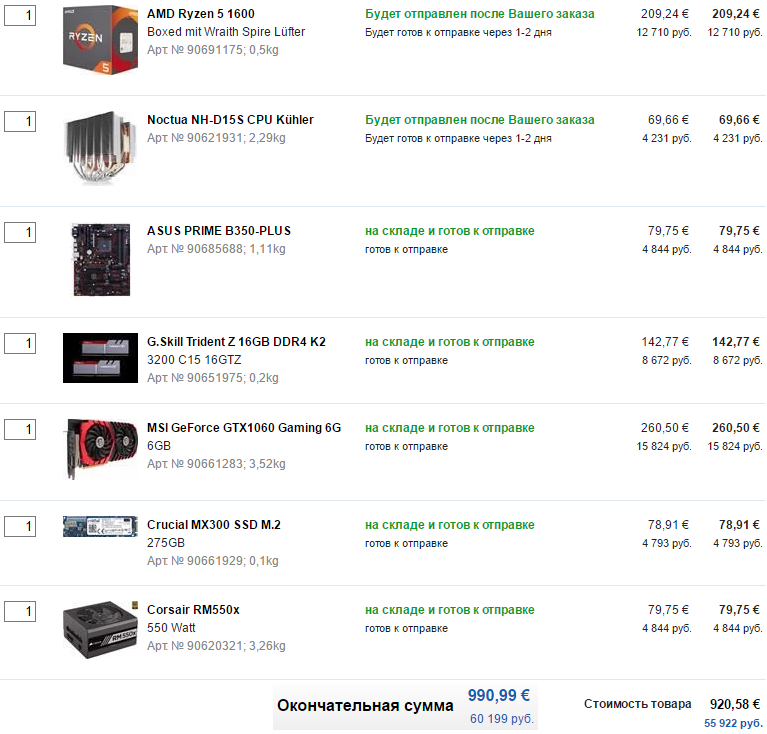

Фото: 3
metax
990,99 € или 60 199 руб.
2017-04-12_011106.png [ 113.36 КБ | Просмотров: 1280 ]
По месту FRACTAL DESIGN Define C.
И с Мск: http://www.coolera.ru/tovar.php?tovar=13910 и http://www.coolera.ru/tovar.php?tovar=13572 = 2 или 3 шт. уже как захочешь.

Noveon
Мать совсем дешманская с PCI слотами, Райзен с теплопакетом 65W, чем корсар лучше пассивного сисоника, а корпус. Если все это дело нагрузить, какой будет шум?
Получается этакая бюджетная игровая сборка, имеющая мало отношения к выбору "бесшумного" железа, имхо
Фото: 3
Много ты понимаешь в материнках... если PCI слоты для тебя показатель. Вообще-то это материнка в рекомендованных: https://www.hardwareluxx.de/community/f ... st25344552 смотри комментарий в конце поста.
Так поэтому и кулер с теплопакетом 220W, а не кусок гуано.
i3-7100T TDP = 35 W
Alpine 11 Passive Recommended for TDP up to: 47W*
Запас = 35%
В случае Ryzen 5 1600 + Noctua NH-D15S запас = 238% - используй Силу и почувствуй разницу. Вентиль будет вращаться на минимальных оборотах. Тем более, что у Ryzen припой под крышкой, в отличии от соплей у Kaby.
Да и брать все эти всякие с якобы "улучшенной энергоэффективностью" процы - выкинутые деньги, т.к. уже не раз именно в этой ветке обсуждалось, что даунвольтингом можно добиться гораздо меньшего тепловыделения.
А чем Сисоник лучше этого Корсара? Этот Корсар ничем ни хуже, ни лучше, он полупассивный, т.е. до 40% нагрузки не крутит вентиль вообще, стоит дешевле и при такой нагрузке скорее всего что вентиль так и не раскрутит.
metax писал(а):
а корпус
Что-то тебе всё не так...
Вот ты мне лучше скажи, где ты собираешься ощутить прирост от PCI-Ex SSD:
http://techreport.com/review/22415/inte ... e-drive/10
http://techreport.com/review/30813/sams ... reviewed/5
В каком именно сценарии?
Меньше шума от кликанья мышкой - веришь мне?
Если бы ты ещё понимал, что бесшумное железо это не кусок алюминиевой болванки на самом бесполезном проце за свои деньги; и дорогие вертушки, которые в корпусе с препятствиями (коим и является R5) почти не дуют, т.к. падает статическое давление, которое у них и так 1.08; что корпус с боковым окном тихим считаться не может по определению; и что убердорогая материнка тебе не даёт ровным счётом ничего, по сравнению с материнкой вдвое дешевле, ни в плане тишины, ни в плане надёжности - то мог бы ещё размышлять вслух о тихом ПК.
Полистай ветку и обрати внимание на комментарии SilentFreak'а W124TH и ты будешь немного в шоке, от принципов построения тихого ПК. Т.к. тут даже обстановка в комнате должна учитываться, а не просто понабирать дорогих комплектующих.
Или ты думаешь, что если прилепил кусок какащки на проц, взял пассивный БП и самые дорогие вертушки, то познал принципы построения тихого ПК? :lol: :haha:

Теперь, когда Вы расписали всю кошмарность по всем позициям, стало полегче, но райзен меня пока отпугивает сыростью платформы

metax писал(а):
Все корзины снимаются, в том числе ODD
А нейлоновый фильтр на входе вы не считаете? А он режет 35% потока:
А теперь добавьте к этому ещё глухую морду, с небольшой перфорацией только по бокам. Сколько там останется? Правильно - с гулькин нос.
А что тебе сырость платформы, если ты гнать не собираешься? Там нюансы только при разгоне. В стоке: собрал=>включил=>работает=>профит - всё :pardon: .
В define С тоже глухая морда, и фильтр, или я опять туплю
BrainstorM писал(а):
Шум дуновения вентиляторов не столь критичен, как наличие вибраций от комплектующих
Откуда вибрации комплектующих, если не от движущихся механических частей
200 баксов? это вы погорячились
И, друзья, M.2, PCIex4 или SATA - неважно, хорош тем, что не нужны лишние провода в системнике, имхо
Последний раз редактировалось metax 12.04.2017 12:17, всего редактировалось 1 раз.
Регистрация: 07.11.2008
Noveon если нормальный корпус, то SW3 будет достаточно. Тем более как тут многие топят, что они самые тихие) Хотел их купить, но у bequiet! сейчас проблемы с поставками в Россию и их нигде не найти. Поэтому купил Corsair ML-140 и их вообще на 400-800 оборотах не слышно. А вот Noiseblocker откровенно расстроил. Купил два их вентиля. Один NB E-loop 140 PWM, который на магнитной левитации. Так у него проблема в том, что если перед ним какое-либо препятствие, то создаваемый им воздушный поток создает гул. Второй blacksilentpro 140 PWM. У этого все хорошо на малых оборотах, а вот когда он разгонится, а потом обратно возвращается к 400-500 оборотам, то у него начинает двигло постукивать. Я вообще в Noiseblocker разочаровался. Щас вот думаю для окончательного счастья прикупить еще один Corsair ML-140 Pro и поставить его на выдув. Тогда по идее вообще полная тишина будет.
А по поводу бп. Если даже на старой технологии они работают безукоризненно, а сейчас как ты говоришь они на новой платформе, которая как я понял еще лучше, то тогда вообще вопросов никаких не должно быть)
metax в целом да. но повторюсь, что это не означает, что нужно покупать все пассивное) самая большая проблема это хард, которого ты все равно не планируешь. т.е. уже 90% вопросов по вибрации и шуму будет закрыто. я недавно поменял последний HDD на SSD и только тогда понял, что такое настоящая тишина) корпуса в принципе обсуждаются достаточно хорошие, поэтому я не думаю, что у них будут проблемы с воздушным потоком и в целом два вентиля - один на вдув, другой на выдув, тебе будет достаточно.
