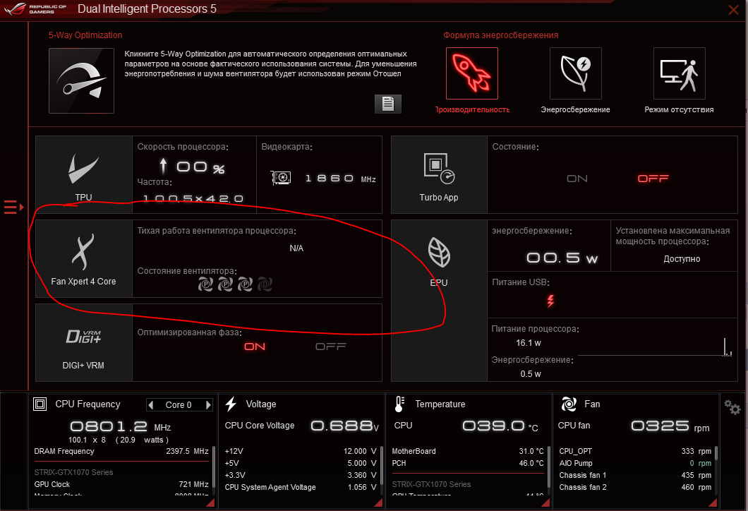

Парни, помогите разобраться с проблемой.
Только вчера собрал Maximus IX Extrime IX + 7700K + новая память ДДР4. Поставил винду, сижу настраиваю.
Уже два часа не могу понять, как установить Asus Fan Xpert 4. Этой проги нигде нет в нете. Ни на сайте асуса, ни у меня в драйверах которые идут в комлекте.
В комплекте есть флешка с кучей прог и драйверов, которая как бы сама обновляет все драйвера для матери если флешку вставить в комп.
Но проги Fan Xpert 4 нет. :facepalm:

Регистрация: 07.11.2008
Romth Fan Expert идет вместе с AISuite. Качать здесь https://www.asus.com/ru/Motherboards/RO ... _Download/ в разделе Utilities.
Не являюсь экспертом в железках. Все советы даю на основе своего опыта и знаний.
Регистрация: 25.12.2011
Откуда: Россия
BrainstorM писал(а):
А где она ? Устанавливаю эту AI SUIte. И нет там фанэксперта этого. Просто всплывают какие то проги, EZ Update и тд. Что я делаю не так ?
TJ 11B-W--Corsair 1200i--9900ks--GIGABYTE Z390 AORUS XTREME--32Gb DDR-4 3400MHz--RTX 2080ti--970 PRO NVMe m.2--ASUS PG348Q
СЖО.
Romth
Снимок.PNG [ 106.67 КБ | Просмотров: 1837 ]
Откуда: Россия
Romth
ППЦ. Где мне такое взять ? У меня нету такого. :bandhead: :bandhead: :bandhead:
СЖО.
Romth качаешь архив aisuite с оф. сайта, нажимаешь правой кнопкой на архиве и в свойствах выбираешь разблокировать. Разархивируешь. Открываешь папку и выбираешь setup. Там должны стоять галки dual intelligence processor и че-то там system information. Ez update можно не ставить, он бесполезный. После установки делаешь перезагрузку и должно все появиться.
