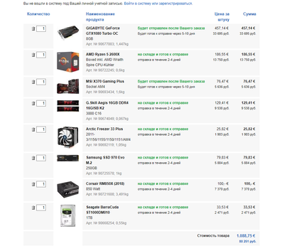

Регистрация: 26.12.2009
поправьте что не так
и будет ли это поддерживать G-sync или free sync?
что можно урезать отрезать чтобы уложиться в 999 евро и не платить пошлины? и как минимизировать сумму за доставку
st0rm писал(а):
У Вас тоже перебор по мощности БП, что в случае полупассива приведет к повышенной термонагрузке на конденсаторы (видно по обзорам Corsair-овских полупассивных БП на iXBT).
650-ваттника Вам тоже достаточно. Вкладываться лучше не в мощность, а в качество.
понятно. в остальное все друг в друга встанет нормально? карта нормальная не будет мозги любить потом? и проц?
возможно ли уменьшить цену на некоторые комплектующие подобрав аналогичные без ущерба в качестве? не переплачиваю ли я за понты?
Регистрация: 11.03.2017
ApTypka
Хмм... Это у вас 1080 турбина на одну вертушку? Странный выбор и не сказать что прям очень хороший. Турбина охлаждает хуже чем два кулера, и при этом ещё и ревет как мамонт.Я бы вообще посоветовал поступить хитро: покупаете вот такую 1070 Ti https://www.regard.ru/catalog/tovar266542.htm, разгоняете ее до уровня 1080, а за счёт того что это Jet Stream - никаких проблем с охлаждением под разгоном у него не возникнет.
не сказал бы что это очень хитро, брать карту на уровень ниже за большую стоимость и гнать ее =) но намек понят, посмотрю другую видяху. а материнку чем можно заменить чтоб не проиграть? т.к. взять не успел и в наличии уже нет
ApTypka
А вы планируете видеокарту и даже блок питания брать на КЮ? О, вас ждет несколько сюрпризов по поводу "меньшей стоимости" )) И хитрость не в том, что вы описали, а в правильном выборе карты. Вот это https://www.regard.ru/catalog/tovar266542.htm - самая холодная карта в серии. И именно этот факт позволяет ее качественно и безболезненно для температурного режима разогнать до уровня 1080. А по поводу материнской платы, если вы хотите именно на X370, то там особой разницы не будет, потому что у ведущих производителей отличия в них чисто косметические.
Регистрация: 13.09.2009
Откуда: Белгород
MedForce писал(а):
брать на КЮ?
А ничего особенного там нет. Просто надо к стоимости покупки приплюсовать стоимость доставки, и гарантия 6 мес, если что-то случится например с ВК через год, то останется ее только выкинуть.
а здесь если брать ты думаешь тебе сразу заменять ее на новую? пойдешь и сдашь по гарантии. пол года будут чинить и не починят. потеряешь время и деньги. тут карта стоит 42 там 33. разница на лицо, а процент брака не так велик. не вижу смысла платить допы за зарплату ораве людей и арендные помещения и налоги.
