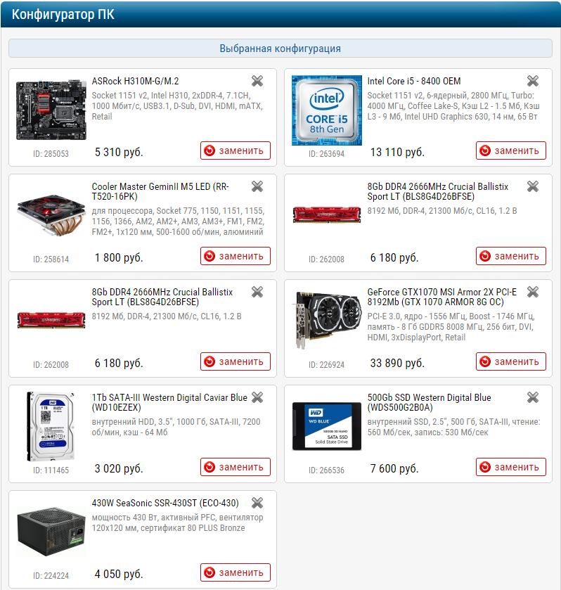

Регистрация: 31.07.2018
Здравствуйте! Прошу помощи: хочу себе собрать компьютер, сделал предварительный набросок в конфигураторе Регарда (покупать буду в ДНС, Ситилинке, Никсе, Онлайн Трейде). Компьютер использоваться будет для игр и медиа. К разгону комплектующих морально не готов. Сомнения вызывают:
1) материнская плата- будет ли какой-то дискомфорт ощущаться от h310 в вышеизложенных задачах или стоит взять что-то с b360;
2) БП- на слуху Seasonic как хороший производитель, но модель одна из самых дешевых. Выбираю из Deepcool DQ550ST 550W, Sea Sonic Electronics ECO 430W и EVGA GD 450W (100-GD-0450-V2);
3) HDD- будет использоваться как хранилище фото и видео, а также будет гоняться торрентом (первое время будут стоять ОС и игры на нем до покупки SSD). Может стоит присмотреться к "серверным" вариантам?
Буду признателен, если дадите совет, собирать буду впервые самостоятельно.
Безымянный.png [ 239.46 КБ | Просмотров: 1681 ]
Регистрация: 04.06.2007
Фото: 3
MrDemo то что ты навыбирал - просто отрыв башки.
Обратись лучше в соотв. ветку по своему бюджету и заполни запрос по шаблону из шапки - так будет быстрее и лучше для тебя же.

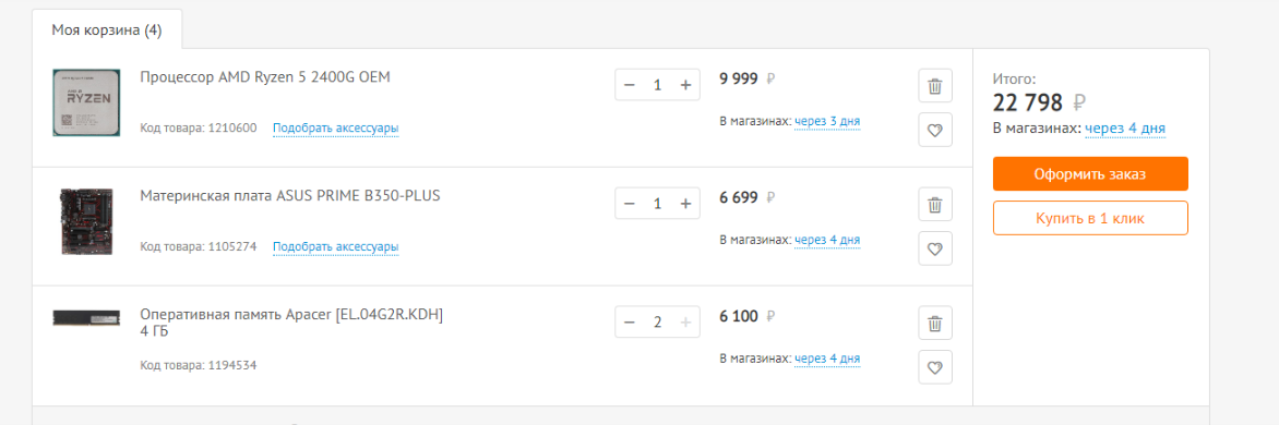

Регистрация: 02.05.2014
Откуда: Россия
1)Бюджет 20-25к.
2) Проц: Хочу взять ryzen 2400g, но не ниже, так как ближайшие лет 5 менять проц точно не буду. (сейчас intel q6600)
3) Мать: ASUS PRIME B350-PLUS или GIGABYTE GA-AB350M-DS3H
4) Память: Наёшл две плашки Apacer EL.04G2T.LFH 4 ГБ, по отзывам в днс гонятся до 3200 и стоят 3050руб.
5) Видео: Сейчас gtx 560 1 gb и планирую менять где то в течение 2-3 лет.
6) Бп старый 2007 года хз какой, заказал мультиметр, буду смотреть по вольтажу если всё норм, то где то через 1-2 года поставлю новый.
7) Hdd: Есть вд блю
8) Кулер: gammaxx 200t, вроде на am4 встанет
9) Корпус: Deepcool Tesseract SW, брал года 2-3 назад чтоб бп вниз поставить.
Получается я покупаю только мать, проц и память, цена этого 23000руб, вроде более менее нормально. Собирал в днс, так как не в МСК живу, а ситилинк дороже на 500-1000 руб.
Играть собираюсь в WoW, Overwatch, CS:GO, cities skylines, видяхи для этого хватает (фул хд, минималки), а в остальные игры буду играть на пс4(пока видюху не куплю).

Регистрация: 18.08.2018
Доброго времени суток! Подскажите, нормальная ли сборка у меня получилась? Назначение сборки:
1) ААА-игры нынешние и грядущие на FHD монике, fps не должно просаживаться ниже 60 fps на ультрах (FarCry 5, DOOM, DOOM: Ethernal, Wolfenstein, Witcher 3, GTA 5 с граф.модами, Assassin's Creed: Origins и Odyssey, Monster Hunter: World, Metro: Exodus и пр.)
2) Монтаж видео в Vegas и немного работы с изображениями в Photoshop
3) 3D-моделирование: 3ds Max, Maya, ZBrush, Adobe After Effects
Бюджет 100к. Меньше можно, больше - вообще никак.
Собственно, сборка:
Процессор Intel Core i7-8700 OEM
[LGA 1151-v2, 6x3200 МГц, L2 - 1.5 МБ, L3 - 12 Мб, 2хDDR4-2666 МГц, Intel UHD Graphics 630, TDP 65 Вт]
Материнская плата ASUS ROG STRIX B360-G GAMING
[LGA 1151-v2, Intel B360, 4xDDR4-2666 МГц, 2xPCI-Ex16, аудио 7.1, Micro-ATX]
Корпус AeroCool Aero-1000 черный
[Midi-Tower, Micro-ATX, Mini-ITX, Standard-ATX, боковое окно, 2x USB 3.0]
Видеокарта Palit GeForce GTX 1070 JETSTREAM [NE51070015P2-1041J]
[PCI-E 3.0, 8 ГБ GDDR5, 256 бит, 1506 МГц - 1683 МГц, HDMI, DisplayPort (3 шт), DVI-D]
Кулер для процессора Thermalright Macho 120 Rev.A
[180 Вт, основание - медь, 1300 об/мин, 25.4 дБ, 4-pin]
Оперативная память Kingston HyperX Fury Black [HX426C16FB2K2/16] 16 ГБ
[DDR4, 8 ГБx2, 2666 МГц, PC21300, 16-18-18-36]
250 ГБ SSD-накопитель Samsung 860 EVO [MZ-76E250BW]
[SATA III, чтение - 550 Мбайт/с, запись - 520 Мбайт/с, Samsung MJX, TLC 3D V-NAND]
1 ТБ Жесткий диск Toshiba P300 [HDWD110UZSVA]
[SATA III, 6 Гбит/с, 7200 rpm, кэш память - 64 МБ]
Блок питания Deepcool DQ ST 750W [DQ750ST]
[750 Вт, 80+ Gold, EPS12V, APFC, 20+4 pin, 1x 4+4 pin CPU, 5 SATA, 4x 6+2 pin PCI-E]
Вентилятор Thermalright TY-147 A SQ в корпус.
Фото: 3
Отличная!!!
