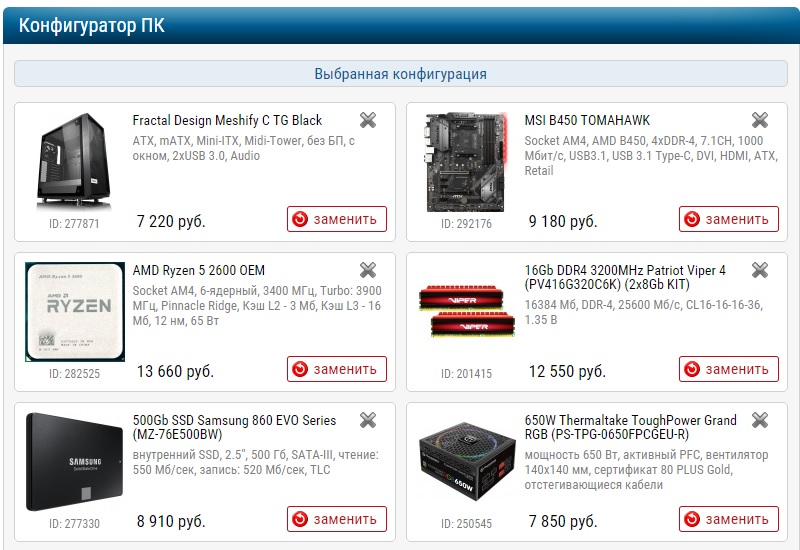

Регистрация: 26.08.2010

Добрый день.
Собираюсь заказывать системник с CU.
Скрин
36965
Немного комментариев от себя:
1. Камень дешего и сердито (под разгон).
2. Мать с усиленной системой питания (относительно других B450) + неплохой звук и сеть.
3. Память на новых чипах Hynix (вроде неплохо дружит с Ryzen).
4. Качественный блок (с небольшим запасом для возможной дальнейшей замены камня и видео).
5. SSD под систему и несколько игр (HDD под "помойку" есть).
6. Вроде неплохое СО (для умеренного разгона).
7. Видео временное, хотя может и на долго, не хочу переплачивать особо (монитор с FreeSync будет).
Собираться все будет в Fractal Design Meshify C White (купленным в местном DNS Технопоинт).
Хотелось бы узнать ваше мнение, все ли отлично или стоит что либо поменять?

Регистрация: 04.06.2007
Фото: 3
ИМХО:
3. https://www.computeruniverse.ru/product ... 4-1rx8.asp
4. если даже 750 Вт в одну цену с 650 Вт - это не повод брать "с запасом"
5. 860EVO
6. заменить на что-то более людское, тот же Cooler Master Hyper 212 Evo или добавить до Thermalright ARO-M14G
7. видяха очень унылая, глянь её на родном сайте по артикулу - это дрова, на CU не соответствует фотка

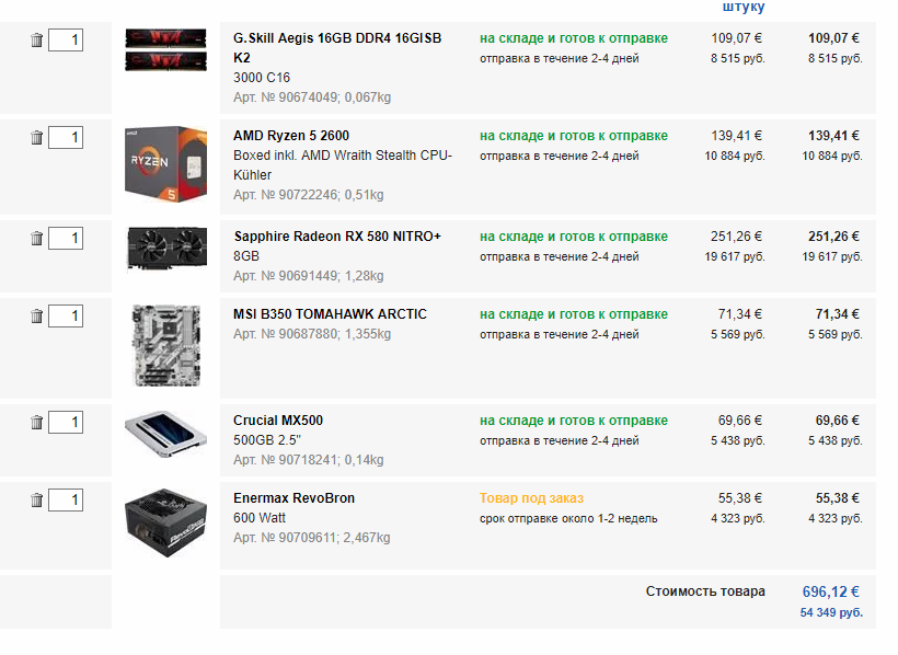

Регистрация: 23.09.2018
Приветствую, уважаемые.
Планирую собирать пк на CU (бюджет в идеале тот, что на скрине, если можно дешевле - идеально, дороже - придется искать доп средства) в скором времени и вроде бы уже все выбрал, но есть сомнения в наборе.
Скрин во вложениях то, что имею на данный момент.
Сомнения в основном по бп и памяти, если что-то еще можете отметить - отмечайте. Норм бп или стоит менять? Как память, имеет смысл рассматривать другие варианты(если да и память с радиаторами, то в идеале с белыми :roll: :?: )?
Ну и в целом, что можете сказать про данную сборку?

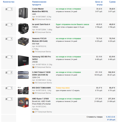

Игры фулл хд, серфинг банальный, работа, монтаж и небольшая работа с графикой, а также минимальный стриминг.

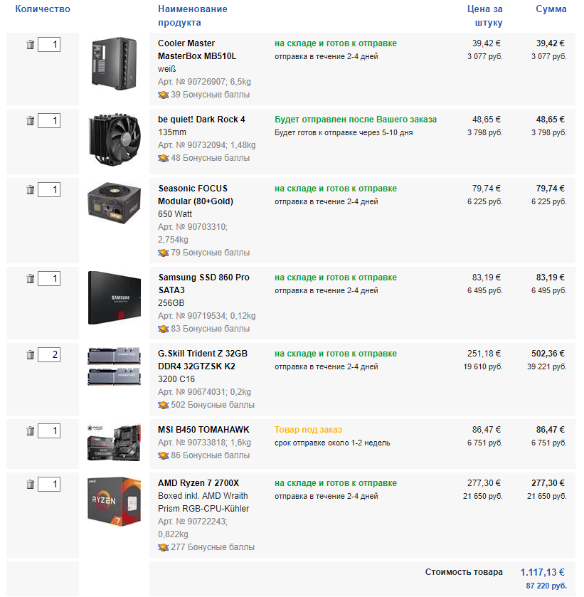

Регистрация: 24.08.2005
Откуда: Волгодонск

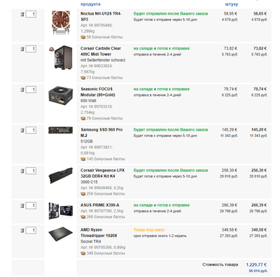

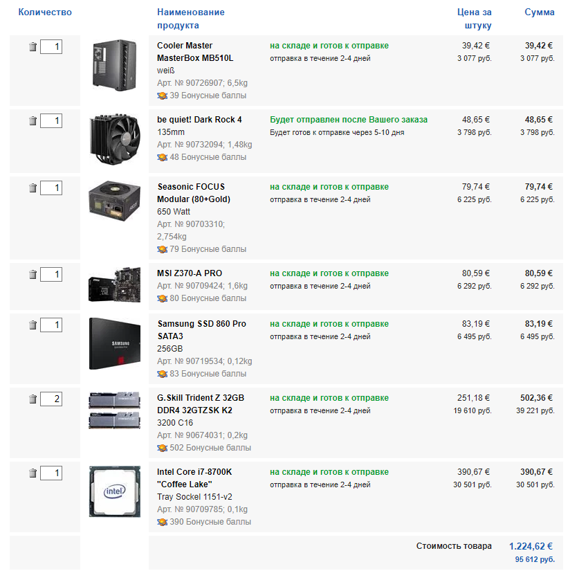

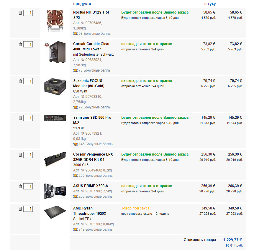

unhurtable
Вообще попросили накидать 3 варианта.
Третий - Ryzen 7 2700X (64Gb) 2x16
Второй - i7 8700k (64Gb) 2x16
Первый - Ryzen TD (32Gb) 4x8
Как думаете, какой предпочтительнее ?
Фото: 3
Razdor если будет что-то из пакета Адоба и оно будет являться приоритетным, то однозначно любой Интел.
В другом случае АМД интереснее ценой.
Определяйтесь там с софтом.
Откуда: Волгодонск
Noveon Никаких адобов и работы с графикой. Только програминг и работа с вычислительной мощностью.
В приоритете рассматриваем Вариант 1 (тот что на последней пикче) с вариантами оперативы 4х8 или 4х16. Тут главное чтобы компоненты друг друга стояли и БП хватило бы на эту сборку + дешманскую карту с тремя выходами, типа 1050Ti.
