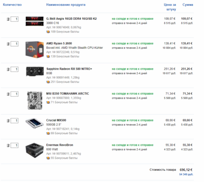

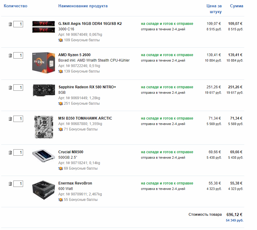

Регистрация: 23.09.2018
Приветствую, уважаемые.
Планирую собирать пк на CU (бюджет в идеале тот, что на скрине, если можно дешевле - идеально, дороже - придется искать доп средства) в скором времени и вроде бы уже все выбрал, но есть сомнения в наборе.
Скрин во вложениях то, что имею на данный момент.
Сомнения в основном по бп и памяти, если что-то еще можете отметить - отмечайте. Норм бп или стоит менять? Как память, имеет смысл рассматривать другие варианты(если да и память с радиаторами, то в идеале с белыми :roll: :?: )?
Ну и в целом, что можете сказать про данную сборку? На чем можно сэкономить?
Компик нужен для игр фулл хд, работы, иногда монтажа и графики, ну и банальный серфинг и стримрнг.

Мать на b350 - придется предварительно обновить биос, иначе 2600 не заведется, либо взять мать на b450.
Насчет БП
Выбор блока питания (часть 4)
i7-8700K/Noctua NH-D15/ASUS MAXIMUS X HERO/2x8Gb Samsung/Samsung 970 Pro 512 Gb, Samsung 860 P 512 Gb/MSI GTX 1070 Gaming X/FD Arc XL/Corsair HX-750i
vork777 писал(а):
Мать на b350
Это не проблема для меня, думаю как и для многих. Кучу веток промониторил уже, что с бп, что с видяхами, памятью и тп. В итоге вообще собираю на райзене, когда в планах был интел и нвидиа...
Больше конструктива пожалуйста.

если да укажите город и магазины, полный бюджет
калининград, Ulmart (там щас мей би нет в наличии 1600 райзена, но на том момент поиска он был)
бюджет до 75к
По возможности все же указать что из двух вариантов предпочтительнее было бы хорошо)
