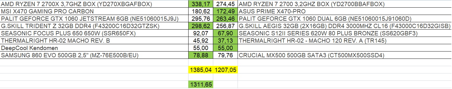

Нужен системник для Autodesk, Adobe и PhotoScan. в игры не играю, но если захочу включить - средние настройки переживу. Буду брать за границей, потолок бюджета 1500$
Сборки компа.jpg [ 203.13 КБ | Просмотров: 1284 ]
i5 4690, ASRock H97M Pro4, NVIDIA GeForce GTX 760, Corsair CML8GX3M2A1600C9
