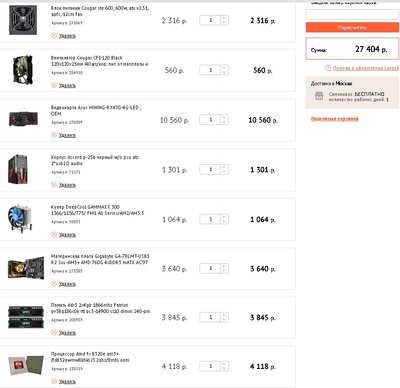

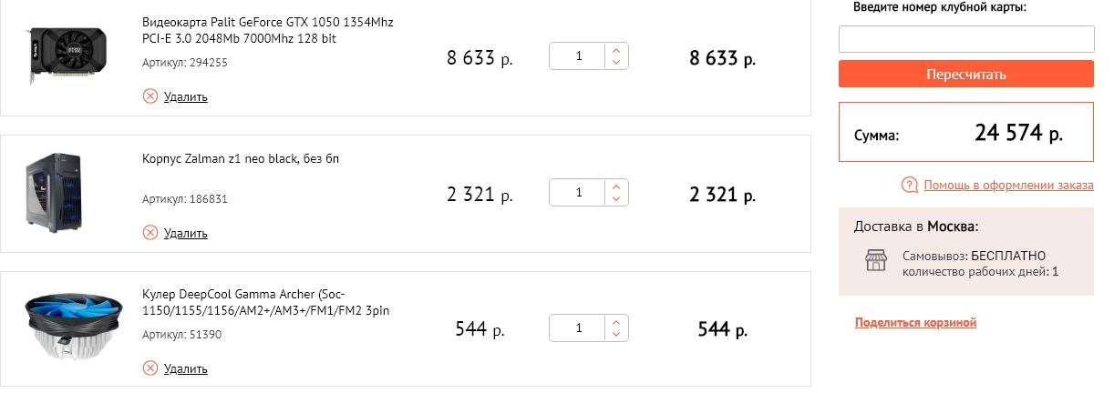

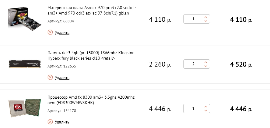

Здравствуйте, оцените сборку.Бюджет 25к.
ПРОЦЕССОР: AMD FX 8300 AM3+ 3.3GHZ 4200MHZ OEM
МАТЕРИНСКАЯ ПЛАТА: ASROCK 970 PRO3 R2.0 SOCKET-AM3+
ВИДЕОКАРТА: PALIT GEFORCE GTX 1050 1354MHZ PCI-E 3.0 2048MB 7000MHZ 128 BIT
ПАМЯТЬ: DDR3 4GB (PC-15000) 1866MHZ KINGSTON HYPERX FURY BLACK SERIES CL10 (x2)
КУЛЕР: DEEPCOOL GAMMA ARCHER (SOC-1150/1155/1156/AM2+/AM3+/FM1/FM2 3PIN
БЛОК ПИТАНИЯ: Thermaltake Litepower 450W
КОРПУС: ZALMAN Z1 NEO BLACK, БЕЗ БП
Нужен системник без HDD и SSD.Покупать буду в мегабит.Соираю в москве.
Подскажите что заменить,что убрать итд
по-моему так будет значительно веселее
2.jpg [ 145.42 КБ | Просмотров: 1069 ]
"Спасибо экселю за его уникальные возможности." (с) PhoenixOC
Голосуем чтобы убрали эксельного бота с сайта https://goo.gl/7sTXMQ
Регистрация: 17.11.2018
Adreno Спасибо вам большое. Вижу,что ваша сборка более сбалансирована.Даже видео 4 гига!Спасибо

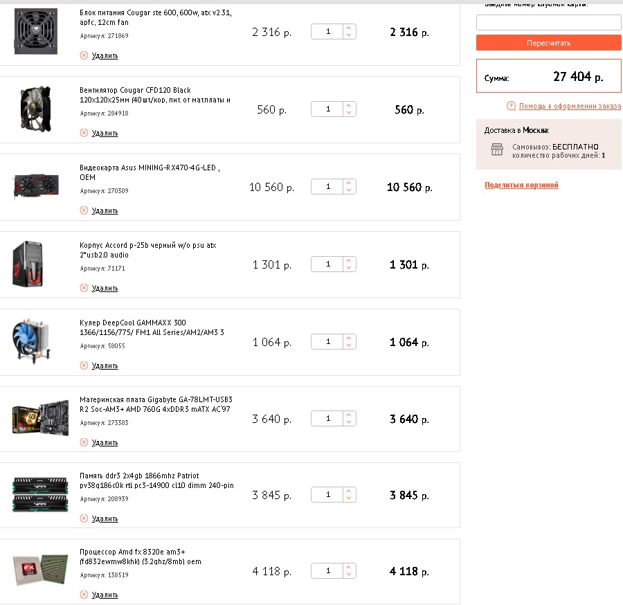

Угу, только видяха там с подвохом: и сами по себе х70 от асуса не подарок так еще и Mining которая аж с 3 месяцами гарантии и всего одним DVI который лишь бы был, про мертвый FX и вовсе молчу(угу, гнать его на такой матери то еще удовольствие). Так что лучше вы сами определитесь чего вам надо - лишь бы заработало получше(тогда с таким бюджетом лучше на вторичку - вполне разумный вариант, кстати, особенно если смотреть на более-менее свежее и на гарантии то в целом одни плюсы) либо все из магазина(вот только видеокарта тогда не светит).
