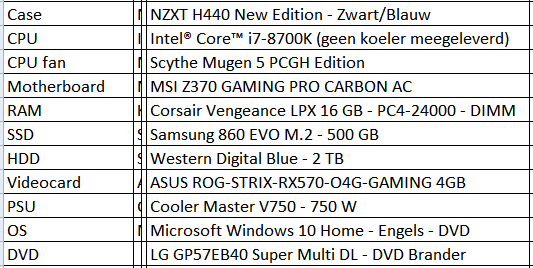

Уважаемые, я правильно понимаю, для выбора компьютера потише - если сравнивать корпуса Cooler Master CM 690 III и Fractal Design Define R6, то первый обеспечивает более низкие температуры компонентов, а второй - менее шумный (есть ли ощутимая разница, с окном или без?).
Так вот, если выбирать из этих двух для системы, описанной в картинке ниже (с заменой корпуса на вышеуказанные и БП на, скорее всего, "платиновый" или "титановый" Seasonic 750Вт), настолько ли R6 "горячее", чем CM 690 III в условиях обычной работы и максимум "штатного", без экстрима, разгона процессора?
Или же для этих компонентов, которые выбирались невзирая на шумность, выбор из этих корпусов существенного уменьшения шумности не принесет?
Т.е. предпочтительнее ли взять Cooler Master CM 690 III или же Fractal Design Define R6 для сборки неперегревающейся и не ультратихой, но всё же хотелось бы нешумной системы с удобным доступом к компонентам для апгрейда видеокарты, добавления памяти, жёстких дисков не слишком опытным в этом пользователем?
Спасибо.

Регистрация: 11.06.2016
Фото: 4
PeterN
1) K-процессор в вашем случае не нужен, 8700 способен работать на 4300 мгц по всем ядрам, что является почти пределом для разгона без снятия крышки.
2) RX570 - горячая и очень слабая для игр карта, тут необходима доплата до 1070\ti.
3) Блок питания следует заменить на 650W, хотя если тишина в приоритете, то даже 550W хватит по уши. Выбранная модель хороша только при условии полной модульности. Таблица с годными блоками
4) Память выбрана плохая, нужно что-нибудь на 3200 16-16-16, либо по дефолту, либо с возможностью разгона до такой частоты (оригинальный Samsung OEM).
5) В корпусах я не силен, но имхо стоит рассмотреть Zalman Z9 NEO - на вид он весьма продуманный и функциональный, хотя качество изготовления вызывает сомнения.
overclockers.ru/blog/Coolio/show/36529/rukovodstvo-po-raskrytiju-potenciala-i-tonkoj-nastrojke-vozdushnogo-ohlazhdeniya-personalnyh-kompjuterov
Регистрация: 04.06.2010
Откуда: The Netherlands
coolio, большое спасибо за анализ конфигурации компьютера.
К сожалению, не все советы могут быть воплощены ввиду того, что по определенным соображениям я собираюсь покупать перечисленное в определенном магазине тут в Нидерландах - с хорошим сервисом, но довольно ограниченным ассортиментом.
Понял, учту.
Так уж получилось :), что я привык к продукции АМД. Ну и производительность 1070 Ti для меня пока (и с тем, во что я играю - например, Star Conflict) является излишней. Так, пока что мне вполне хватает немного разогнанной Radeon HD7950 для получения сносного fps даже на 4k экране. Кстати, именно видеокарту собираюсь менять, как только (и если) понравится что-нибудь более ресурсоёмкое. Ну и по нашим ценам полторы-две сотни евро сэкономлю сейчас при покупке компьютера общей стоимостью около 2к евро, что приятно :).
Спасибо! А у Вас нет такой же таблицы с перламутровыми пуговицами для блоков на 750Вт (ну запасливый я, а также могу вздумать вторую видеокарту поставить или дисков напихать :)).
Цитата:
4) Память выбрана плохая, нужно что-нибудь на 3200 мгц, либо по дефолту, либо с возможностью разгона до такой частоты (оригинальный Samsung OEM).
Corsair Vengeance LPX - 16 GB - PC4-25600 пойдёт?
Цитата:
Zalman Z9 NEO
А вот как раз такого корпуса нет в той конторе :(.
А из тех, что есть мне лишь 2 вышеуказанных нравятся (ну и по цене в общий бюджет вписались).
Так что вопрос остаётся - "предпочтительнее ли взять Cooler Master CM 690 III или же Fractal Design Define R6 для сборки неперегревающейся и не ультратихой, но всё же хотелось бы нешумной системы с удобным доступом к компонентам для апгрейда видеокарты, добавления памяти, жёстких дисков не слишком опытным в этом пользователем?"
Ещё раз благодарю за полезные советы.
Регистрация: 04.06.2007
Фото: 3
PeterN писал(а):
блоков на 750Вт (ну запасливый я, а также могу вздумать вторую видеокарту поставить или дисков напихать ).
бред... тебе и 500 Вт бы хватило, так неД - хочу абы було...
Существенные недостатки использования БП с избыточной мощностью
be quiet! Dark Base 700
HDD обязательно 2.5" 5400rpm
кулер Thermalright Le Grand Macho RT или be quiet! Dark Rock Pro 3
по БП таблицу уже дали
и если уж смотреть на ATI, то не от гамнЯсуса, а что-нибудь поприличнее, типа XFX RS XXX Edition, Powercolor Red Devil или Sapphire NITRO+, на крайняк можно MSI GAMING X рассмотреть.
Фото: 4
Корсар это очень мутный производитель, у которого за CL16 может скрываться формула таймингов 16-19-19, что конечно не пойдет на пользу производительности. В идеале нужно брать 3000 с пятнашками или 3200 с 16-16-16. Самсунгов в ассортименте нет?
PeterN писал(а):
Так уж получилось , что я привык к продукции АМД
Можно и проц от АМД взять тогда, они вчера весьма достойную линейку выкатили.
Две видеокарты это горячо, шумно и сопряжено с дополнительными проблемами в эксплуатации, для всего остального и так имеется солидный запас, поскольку выбранная конфигурация будет потреблять 300-400 ватт.
