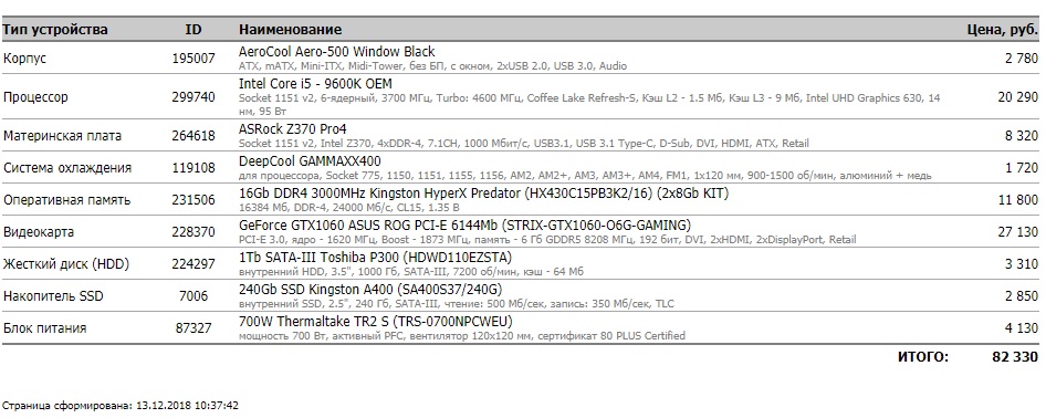

Доброго времени суток всем!
Прошу у Вас совета, по данной сборке.
Цены приведены с Регарда, ориентируюсь по ним. Собирать скорей всего буду там же.
Хотелось бы игровой ПК (ориентировочно до 85000 рублей), для комфортного ФПС на высоких\ульра настройках, с запасом на 3-5 лет и последующим апгрейдом.
Монитор Full HD(не планирую менять на 2К или тем более на 4К) этого мне вполне хватает.
- Собственно выбор пал на i5 9600K из за цены и возможности в будущем разгона(по истечении гарантии). ну или последующей замены.
- Главная проблема у меня в выборе подходящей материнки, их туча, а за железом я уже перестал смотреть с момента своей последней сборки в 2011году... Под проц 9 поколениия читал, что подходят Z370(с прошивкой биоса) или Z390. На материнку готов накинуть примерно 2000 рублей, что бы не заходить за планку в 85т.р. от общей сборки, или же пожертвовать SSD(но не хотелось бы), который в дальнейшем можно будет докупить.
С корпусом не знаю че делать, есть несколько вариантов…
-AeroCool Aero-500 Window Black (вроде бы должно все влезть, а уж вентиля для корпуса закуплю когда придет момент для разгона)
-AeroCool Aero-800 Window Black
-DeepCool D-Shield V2 Black
-Thermaltake Versa J22 TG Black
- Мое виденье данной сборки такое, что в будущем, когда придет необходимость, можно заменить 1060 на 1080ti или более новую модель, разогнать проц и оперативку, и не думать об апгрейде ещё какое то время.
Собственно БП на 700Вт (модульные дороже) выбран тоже с запасом на будущее(Мощность не вычислял, так что от совета не откажусь). ССД выбран в качестве самого дешевого под винду.
Не судите строго)) готов к критике и советам, уверен что какие то подводные камни я не учел...
П.С. Цены на регарде сейчас плавают, видюха была дешевле на 1000р. в конце ноября, так же как и остальные комплектухи. Буду ждать января и ловить сборку в целом, т.к. каждый день какие то части из сборки распродают.
Значит никогда, да и выбранная мать мало подходит для разгона, разве что памяти.
i7-8700K/Noctua NH-D15/ASUS MAXIMUS X HERO/2x8Gb Samsung/Samsung 970 Pro 512 Gb, Samsung 860 P 512 Gb/MSI GTX 1070 Gaming X/FD Arc XL/Corsair HX-750i
Регистрация: 13.12.2018
так вот я и спрашиваю совета по матеинке, какую выбрать, исходя из средней цены 10000, плюс минус
Регард 82 920 руб.
Процу докупить крепёж под AM4 и разогнать до 3.8GHz. Можно даже SMT отключить нафикъ.
Память разогнать до 2933MHz.
Ничего лучше при таком бюджете и в этом магазине ты не купишь...
Хотелось бы связку интел и нвидия, знаю что амд дешевле, но не хочу с ними связываться.
На материнку под данную сборку готов и чуть больше потратиться, т.к. скорей всего буду комплектующие частями закупать.
Регистрация: 04.06.2007
Фото: 3
Fan_Ivan если Интел, то сразу i7, имхо.
Все эти полужокерные i5 - деньги в унитаз...
i7 и дороже на 10-15 т.р. (8-9 поколение), но в бюджет не укладываюсь,нужна замена старому компу, который не представляется возможным проапгрейдить...к слову ( i3 - 2130,2 ядра 3.4МГц, ддр 3 - 8гб(частоту не помню в районе 1333) и gtx Zotac 580 1580Мб)
разве i5 не хватит на пару лет комфортной игры на фулл хд?

Fan_Ivan
580-е сейчас дешевле, чем 1060. А за цену той что ты присмотрел, уже можно 1070 покупать.
По матери: msi z370-a pro. 8700k в разгоне 4800 (avx 0) 2-й год на ней себя отлично чувствует (для 8-ядерников уже не пойдет)
Охлаждение Ice Hammer IH-4700/4800 (в зависимости от выбранного корпуса)
Сэкономленное вкладываешь сюда: Твердотельный накопитель 512Gb SSD Intel 545s Series (SSDSC2KW512G8X1)
или сразу в 8700 и живешь довольный не заморачиваясь с разгоном
