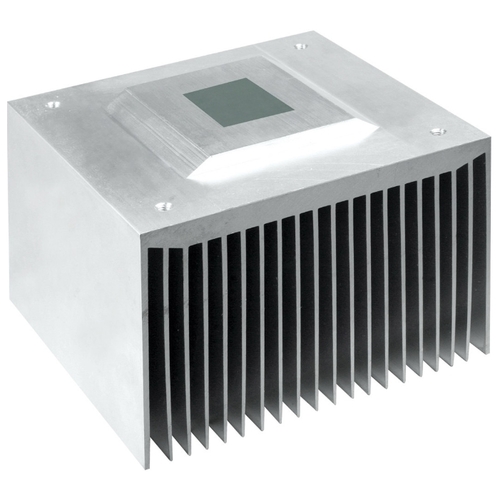

  • алюминиевый Arctic Alpine 11, выпуск, которого завершён:
    a11.jpg [ 92.79 КБ | Просмотров: 4327 ]

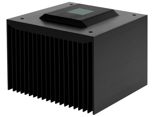

  • алюминиевый Arctic Alpine 12, которого в продаже, можно сказать, пока нет:
    a12.png [ 83.08 КБ | Просмотров: 4327 ]

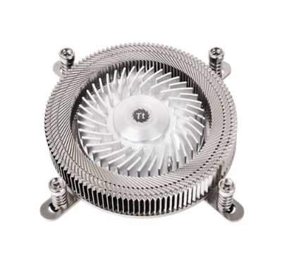

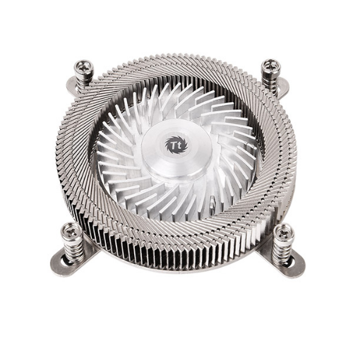

Для 20 мм платы интересный вариант не 27-ой, а 17-ый охладитель Thermaltake Engine 17 1U Low-Profile, но так же объявлен только пару дней как:
engine17.png [ 232.48 КБ | Просмотров: 4327 ]
