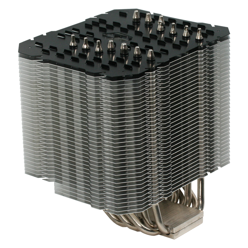

Ryzen 5 2400G + NoFan CR-80EH + Cooler Master Elite 110
Корпус-охладитель
:crazy:

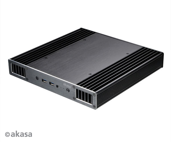

AKASA представила корпус с пассивным охлаждением для Intel NUC 8 поколения.
http://www.akasa.com.tw/update.php?tpl= ... -NUC43-M1B
Реальных тестов и цены пока нет.
Габариты для NUC крупноваты, но если будет достойно справляться с охлаждением, то по мне это оправданно.
Если кто не в курсе, то в NUC Bean Canyon стоят CPU 28W вплоть до i7-8559U с 4 ядрами/8 потоками и турбобустом до 4.50 GHz.
+ графика Iris Plus 655 вместо базовой встройки UHD.
Для бесшумной рабочей/офисной машинки или HTPC в самый раз.

Продавец
Регистрация: 16.11.2017
На них если тока пасьянсы раскладывать.. :D
Качественные китайские материнские платы с гарантией: Серверные комплекты, видеорегистраторы, заказы из Китая Taobao\tmall.com
Регистрация: 12.02.2017
Откуда: Германия
beastmaster22
Навороченные у вас пасьянсы, если топовый NUC нужен.
Продавец
1ску 8ку запусти на нем - лагать будет безбожно.. У меня NUC двупроцессорный - полностью пассивный.. :D
