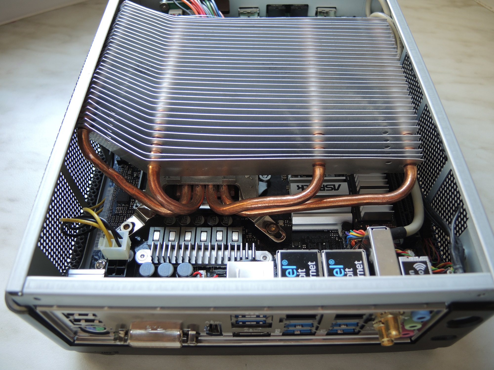

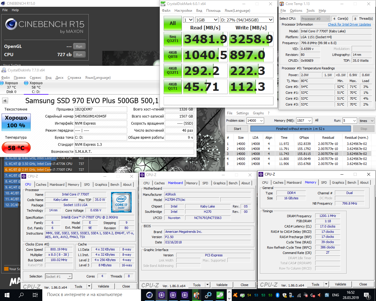

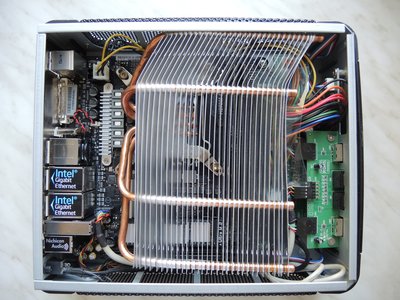

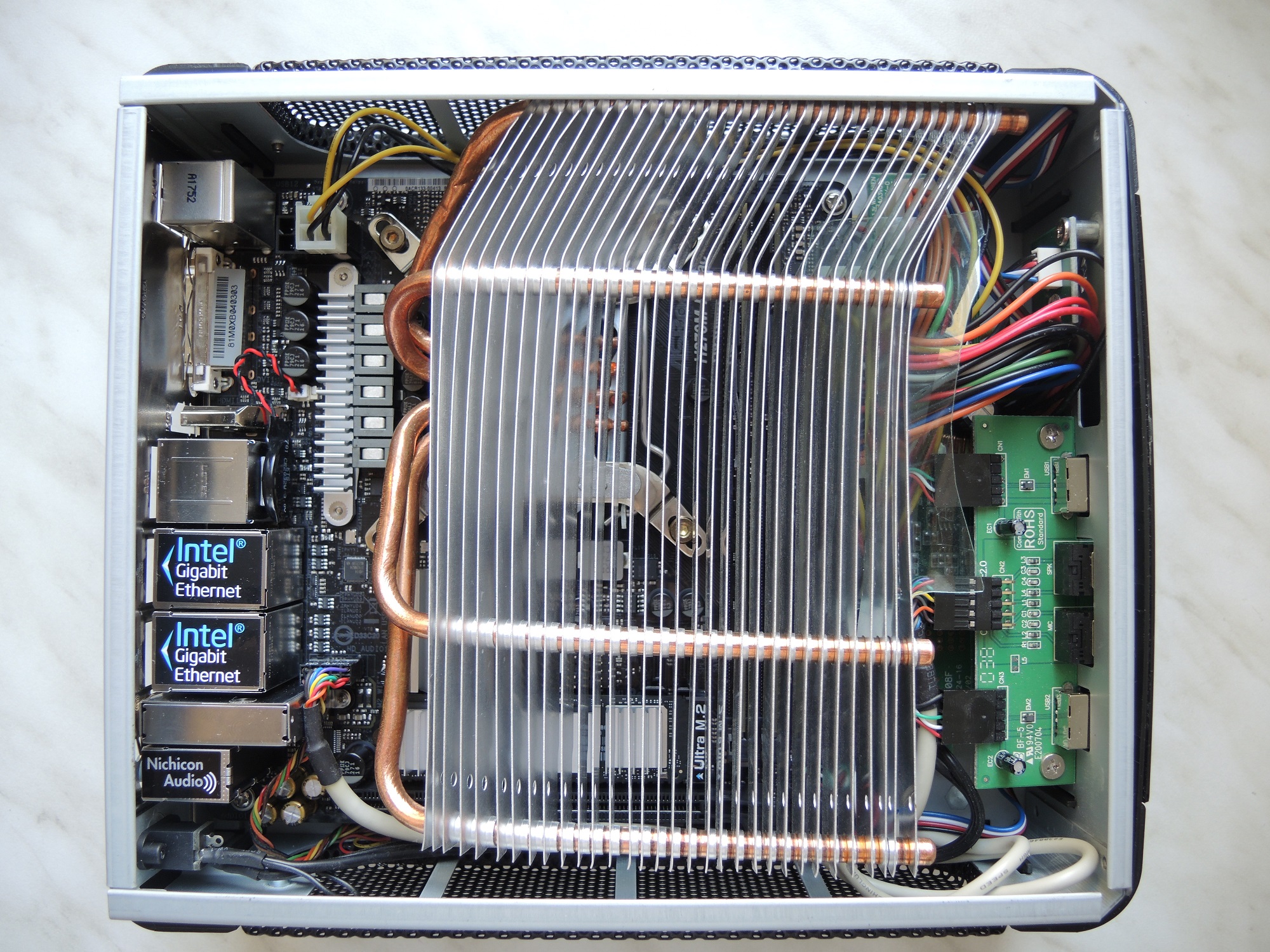

Подкину немного дровишек об эволюции:
В 2015 собрал системник на i3-4330 с Accelero S-1 в miniITX:
Ветка выбора железа для "бесшумного/тихого" компьютера. Советы. FАQ. #12817342
Потом подобрал такой же проц, который работал стабильно с оффсетом -0.15В, стало ощутимо холоднее.
В 2016 заменил i3 на i7-4785T, сборка работала долго и счастливо до последнего момента.
Недавно прикупил за недорого i7-7700T.
Потом был знатный квест с подбором мат.платы с подходящим расположением сокета и поиском низкопрофильной DDR4, которой почти нет.
В итоге сборка получилась такая:
i7-7700T (скальп) + Asrock H270M-ITX/AC + 2x8GB ADATA VLP DDR4-2400
Всё это выбивает 730 очков в Cinebench R15.
i7-4785T выбивал 550 очков, i3-4330 - 380.
С i7-7700T снизилось на 3-5Вт потребление в простое, под нагрузкой потребление примерно такое же.
Заодно перешел с SATA SSD на Samsung 970 EVO Plus, который без обдува даже на открытом стенде греется неслабо.
Налепил на него 4 радиатора для видеокарточных чипов памяти, стало лучше, в 5-минутном тесте CrystallDiskMark температура упала с 75 до 65 градусов, в более быстрых тестах обычно в 60 градусов укладывается.
В любом случае, 4 года эксплуатации подтвердили, что такая сборка вполне работоспособна.
Шума ноль, производительность отличная, частое обслуживание (чистка от пыли, замена термопасты/ЖМ) не требуется.
