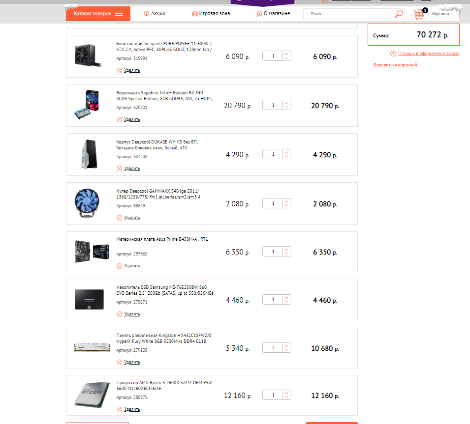

Добрый день!
От старого компа есть GTX1070, БП Chieftec APS-550C 550W, 5xSATA HDD, 1xSATA SSD Plextor M5S 128 GB, звук 5.1, подключенный к встройке, монитор Full HD 60 Гц. Остальное планирую обновить, вот набросал конфиг:
Картинка
1. Насчет памяти не уверен, то пишут что тайминги высокие, то наоборот, что хороший вариант.
2. Нормальный ли встроенный звук на материнке? Для стерео будет звуковая карта, интересует 5.1. Сейчас Gigabyte P55 UD3R с Realtek ALC888
3. Если обновляться на Zen 2+ через 2 года, надо ли будет менять мать, как думаете? Могу доплатить пару тысяч за мать получше, если есть смысл.
Регистрация: 21.04.2005
Фото: 57
С частотами 3000 и не CL14 никто не уверен. Эта лучше, там какие-то новые гонибельные хуниксы вроде, будет радовать и после апгрейда на Zen 2. Коротко: ищи 3000-3200CL14 или 3600+, если Гскилл Рипжавс, то лучше Тридент З.
Не уверен, ALC892 и это полу-бюджетная серия материнок. Ищи обзоры где используют прогу RMAA и сравнивают звуковухи. Вот о про Томахоук (который лучше вроде):
https://www.tweaktown.com/reviews/8751/ ... ndex9.html
Sound Judgment by Ear: Acceptable. (удовлетворительно). Короче я бы наверное рекомендовал смотреть в сторону аналогичных по цене гигабайтов, там у них должно быть получше. GIGABYTE B450 Aorus Pro
Read more: https://www.tweaktown.com/reviews/8694/ ... ndex9.html -> Sound Judgment by Ear: Excellent. GIGABYTE has done a great job with the audio design. В переводе думаю не нуждается.
Если ты планируешь вставлять в нее 16 ядерник и гнать его - то надо будет, а так нет.
◼️2016 YEAR: GTX 1080/8GB - 499$◼️2019 YEAR: VEGA 56/8GB - 299$ (+52% p/p)◼️ЖДУН Next-Gen`a 8GB +75% p/p 🌐bit.do/eYWD5.⚠️Не корми икрой Хуанга/Лизу!
Регистрация: 09.02.2011
XRR
На бюджетных материнках эта память на 3600 будет работать?
Почитал про них, что-то всё очень плохо во всех отношениях, кроме звука. Реалтек 892 примерно как мой текущий 888 будет, и ладно.
Условный Zen 2+ 8/16 с небольшим разгоном.
Фото: 57
Ну это уж как сложится, зависит от материнки, контроллера памяти в проце. Частота не важна. Важно что там более качественные чипы памяти. Ты сможешь ее запустить на более низкой, но с более низкими таймингами.
Может ты про старые B350 читал? Или у меня устаревшая информация. Рекомендую обратить внимание на эти платы:
Остальное спрашивай в отдельных темах по выбору материнок/памяти, если хочешь.
XRR
Спасибо за помощь, получается так:
Картинка

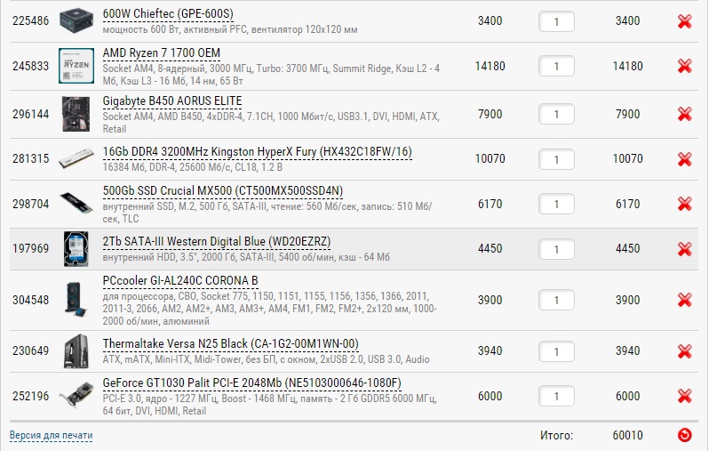

Регистрация: 26.11.2012
Откуда: Тула
Перешел в эту ветку отсюда Ветка выбора железа до 80.000 рублей.
1) 70000 (+-) желательно дешевле
2) Магазины не принципиально, Тула-Москва
3) Сиcтемник и монитор
4) Хочу собрать машину для офиса. Интернет, офис, коддинг 1С, возможно будет запущенно одновременно несколько виртуалок (для тестирование сетевых технологий).
5) Нет.
6) Нет.
9) Из-за неадекватных цен на Intel, решил собрать на AMD (думаю собрать на 1700. Есть ли смысл доплатить за 1700х или 1800х ? В чем их разница ?)
Память от 16 Гб (какая оптимальная частота ?)
Мат плата - не знаю, чтоб были юсб 3 сзади и спереди и 4 разъема для памяти.
Также нужен SSD 120-260 гб (желательно под М2 разъем)
HDD 2 Тб
Блок питания, любой нормальный, чтоб все это нормально тянуло.
Проц можно без видео (тогда нужна, затычка ВК).
Корпус что-то типа Zalman Z3 Plus Black, чтоб продувался получше.
Охлаждение проца что-то башенного типа. Как вариант рассматриваю жидкостную.
После долгих мучений, родилась такая конфа. Что в ней нужно исправить, удешевить ? Посоветуйте.
Магазин Регард непринципиален. Можно любой другой, который работает с юр. лицами.
Корпус - как вариант. Хочется наоборот более спокойный, прямой, с хорошей продуваемостью.
Зачем СВО ? Не знаю. Просто хочется попробовать этого "зверя".
Есть ли смысл SSD поменять на М2 с интерфейсом PCIe ?
Сборка
Офис.jpg [ 142.33 КБ | Просмотров: 1320 ]
Фото: 57
1700 более экономичный и в боксовом виде есть нормальный куллер. 1700Х/1800Х чуть выше частоты в стоке (1700 -3.2 по всем, 1800Х - 3.7), разгон может на 100-200мгц выше, без куллеров. По ассортименту Регарда 1700 ОЕМ выглядит лучше всего... в других магазинах можно найти 1700Х почти за столько же, разница не велика.
Да самсунги ОЕМ бери, классика жанра. Гонятся до 3200+ со своих 2133. Но в принципе любая сойдет, можешь посмотреть на страничке материнке QVL список.
Да лучше не надо, помпы дохнут, если хочешь хорошо охлаждать то есть топовый воздух. Хотя если ты устал от громоздкости вокруг сокета, то как вариант... но опять же, наверное не PCColer за 4К.
Не надо брать эту 1030, выброшенные деньги. На авито купи любую подходящую видюху за 500 руб для "вывода изображения".
Вот тут можешь посмотреть и сделать вывод - https://www.guru3d.com/articles_pages/c ... ew,10.html .
