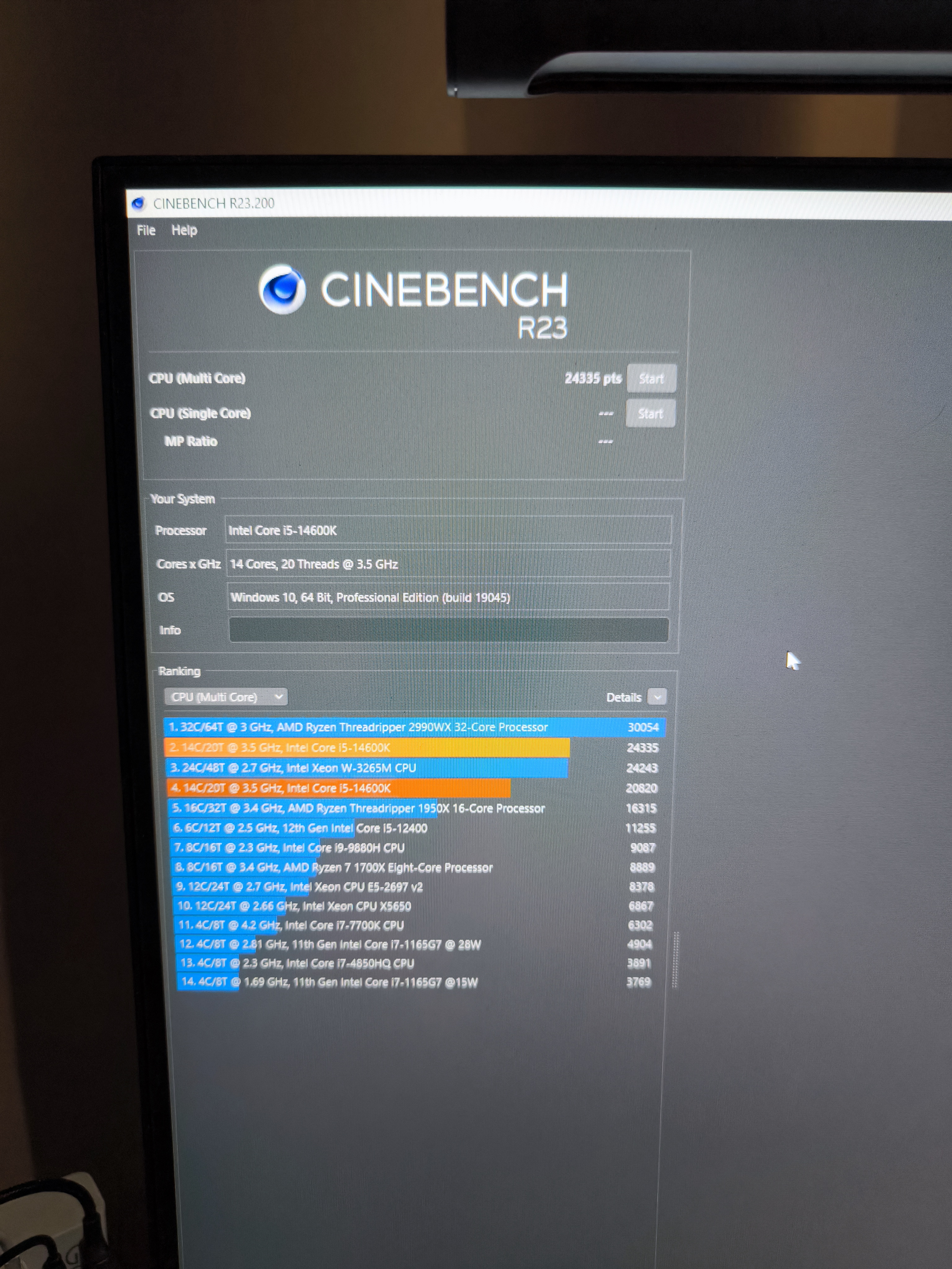

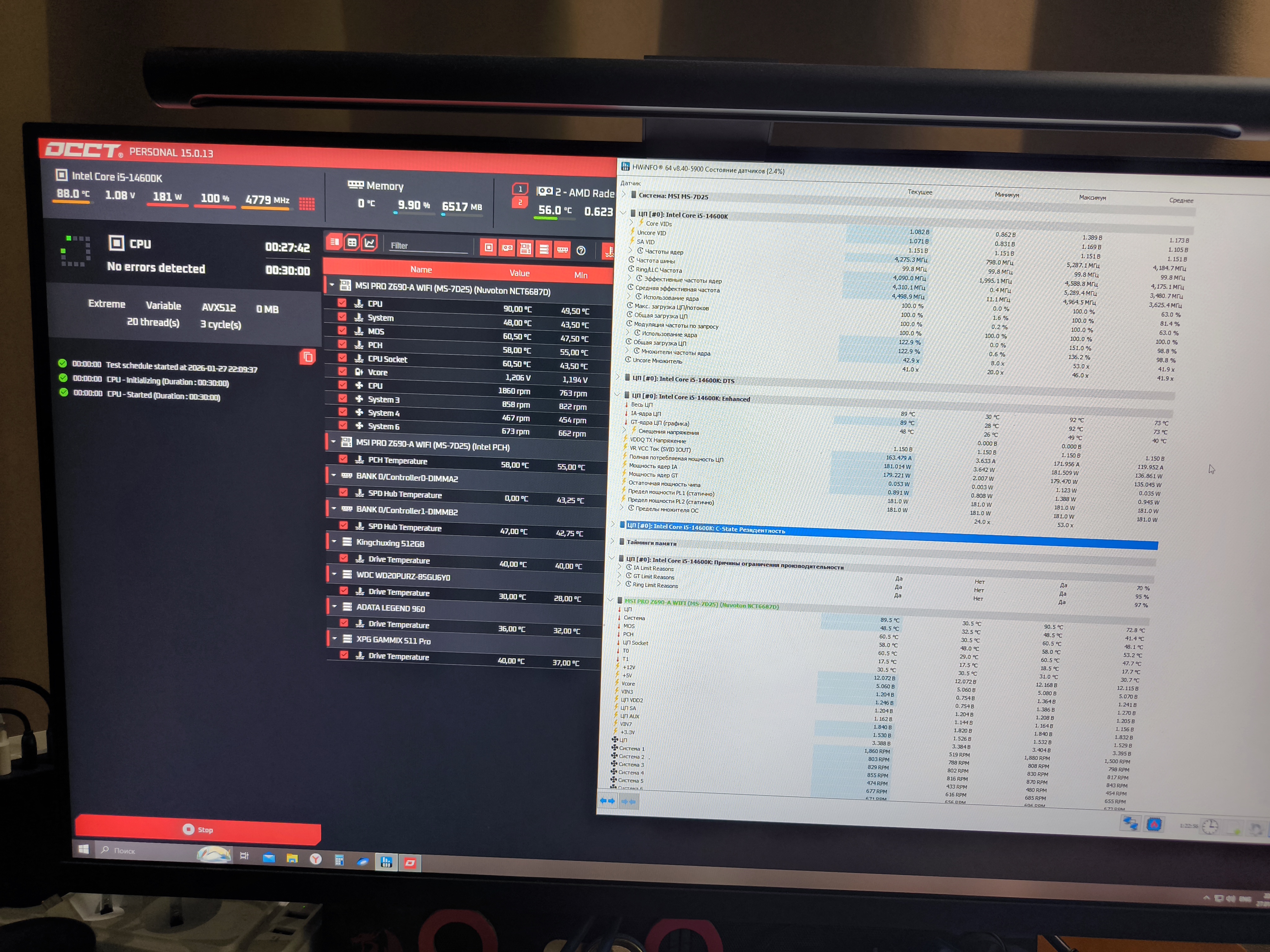

Здравствуйте. Есть материнка msi на z690 ddr5 с i5-12400 под башней на 4 трубки и rx 9070xt, показывает телик в 4К. Есть желание обновить 12400 на 14600 или 14700. Деньги есть и на 14700, но и есть ощущение, что для моих задач, а это игрушки, мне хватит и 14600, темболее разница в цене между 14600 и 14700 10кр. И очень не хочется связываться с водой. Как я понимаю сделав андервольтинг с 14600 еще можно жить на воздухе, а вот с 14700 не знаю. Прошу вашего совета и мнения.
1. В моем случае стоит ли гнаться за 14700 или 14600 вполне достаточно?
2. Реально ли 14600, а может и 14700 пользовать с воздушным охладом?
Может кому будет полезно. Отчитываюсь. Взял i5-14600k + башня PentaWave Z06D + до кучи, чтоб по феншую, приладил рамку от изгиба. Материнка MSI на z690 со свежим биос. Все это в закрытом корпусе, 3х120 на вдув с фронта, 2х120 (1 зад и 1 верх) на выдув, в комнате не прохладно, точно не скажу, примерно 25 градусов. По итогу в тестах температура подбирается к 90. В играх не тестил, пока нет времени на игрульки. Что будет когда 9070xt подкинет в топку свои 230 вт пока не знаю. Буду пробовать делать андервольтинг.

У тебя там упор в лимиты. Андервольтом в OCCT подобных AVX2 тестах только упор в лимит снять получится, может быть. AVX512 можешь не включать, его всё равно нет.
Хочешь чтобы в подобных стресс-тестах было холодно, то придётся снижать до менее ~1.2v и не факт, что получится без снижения частоты.
Причём разгон кольца и мелких ядер меньше 1.2v уехать не даст. Мелкие ядра и в номинале могут хотеть относительно много.
А ещё у тебя на скриншоте Vcore 1.2, при VID 1.08v Возможно из-за лимитов, рассинхрона датчиков или того что ты там уже накрутил.
Пиковый VID почти 1.4v, что не очень. Но это не очень стабильный показатель, фактический VID лучше смотреть в умеренной нагрузке БЕЗ упора в лимиты. Это позволяет предварительно оценить качество цп.

Я ничего не накручивал, вытащил старый цп, воткнул новый, в биосе выставил профиль оперативки и все. Наверное нужно было сбросить биос к заводским настройкам.
Я в теме андервольтинга не особо понимаю. Собираюсь пробовать делать вот по этим инструкциям.
https://club.dns-shop.ru/wiki/t-100-protsessoryi/125979-posle-obnovleniya-biosa-s-patchami-0h125-0h129-i-0x12b-nachal-gr/
https://youtu.be/3kst0NHJH7o

Надо либо разбираться и начинать самостоятельно хоть что-то соображать, либо не надо ничего трогать. Ничего даже близко критичного там нет. Это совсем не "неудачный" 14700-14900 с VID 1.5-1.7v в пике.
В сети, включая этот форум полно устаревших, вредных и спорных инструкций. Должно быть хотя бы минимальное понимание вопроса, чтобы хотя бы начать подозревать что инструкция... сомнительная.
Ваши ссылки не смотрел и не оценивал. Это общий совет.
