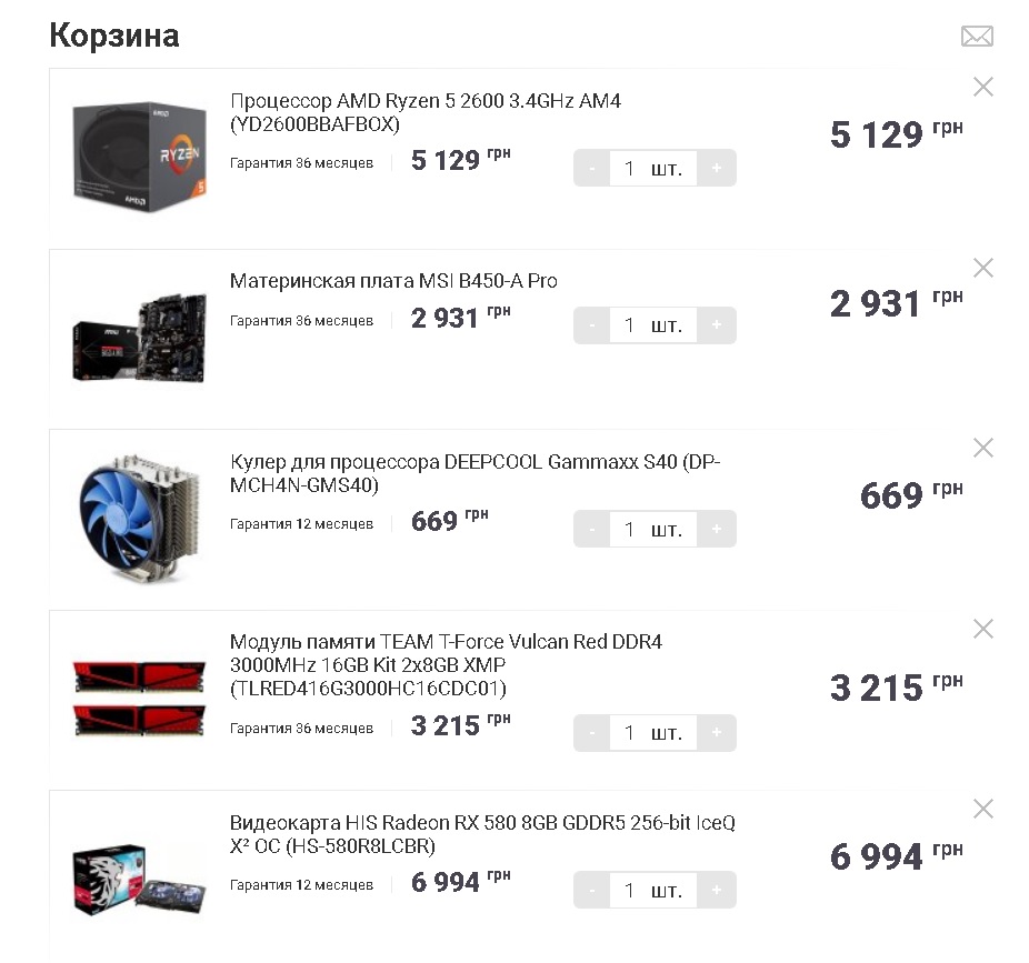

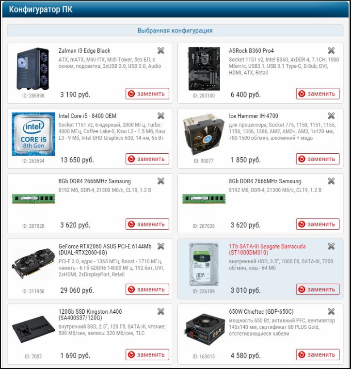

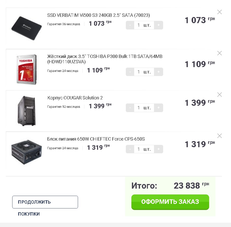

Noveon писал(а):
GTX1060 за 10,5k
инвалид, не подбирай больше людям железо, ибо ты немощь дремучая...
от конечно полный нуб, но ты тоже собрал не ахти.
Учитесь, студенты) Магазин https://can.ua
Итого:23 838 грн
1.jpg [ 129.74 КБ | Просмотров: 1625 ]
2.jpg [ 116.52 КБ | Просмотров: 1625 ]
"Спасибо экселю за его уникальные возможности." (с) PhoenixOC
Голосуем чтобы убрали эксельного бота с сайта https://goo.gl/7sTXMQ

Adreno писал(а):
Учитесь
мАлАдец, возьми с полки пирожок:
у меня RX590, у тебя RX580
HDD 1Тб против 2Тб у меня
БП обычный бронзовый с групповой стабилизацией, против золотого с раздельной стабилизацией у меня
Ну и напуркуа ты так наэкономил?
только зачем переплачивать 2,5к ни за что? Легкий разгон rx 580 и та же RX 590 будет https://www.overclockers.ua/video/sapph ... ition/all/

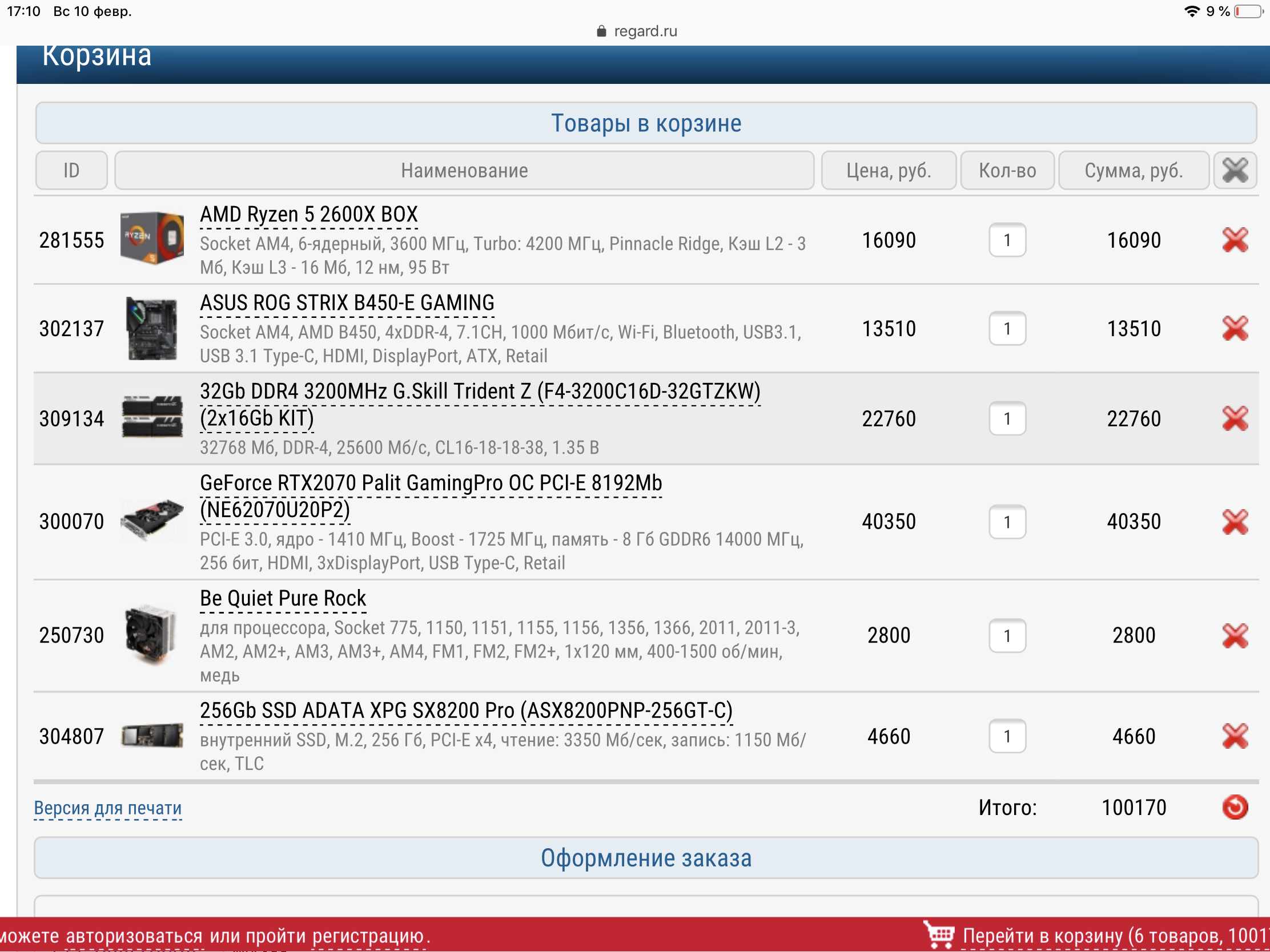

Регистрация: 17.09.2018
Добрыйдень!
Компьютер исключительно для игр в FullHD
Монитор будет докупаться дополнительно (по нему пока муки выбора)
В пределах 100к собрал получилась такая сборка.
Какие в ней минусы? :-)
Уже имеется БП от SeaSonic на 750Вт и HDD

Регистрация: 04.06.2007
Фото: 3
А зачем исключительно для игр 32 ГБ оперативки?
По Вашему мнению хватит и 16?
32 Гб взял «про запас»)))
Возможно лучше тогда взять 16 Гб но 2700х?
Фото: 3
от 2700X в играх проку не много, лучше в видеокарту тулиться
а 16 ГБ хватит и для прозапаса
Спасибо за ответ!
В остальном замечаний нет?
Фото: 3
имхо: хватило бы и ASUS TUF B450-PRO GAMING, если не планируется экстремальный разгон
