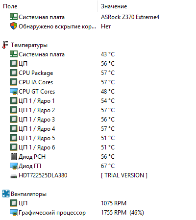

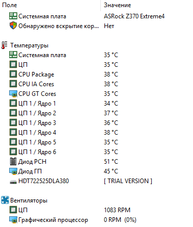

coolio писал(а):
А крышка-то верхняя снята? Сними и открой дверцу, возможно этого окажется достаточно.
Попробуй настроить обороты в биосе для начала.
Крышку снял, дверцу открыл, перевесил вентиль на передней панели выше напротив видео, стало лучше.
Поменял в bios на минимальные обороты, стало потише но свистит собака. Удивился почему температура при минимальных оборотах осталась примерно такая же?
А я правильно понимаю что вентиль на передней панели должен дуть в корпус, верхние и на задней панели наружу ?
Температура 55-63 в нагрузке без разгона для 8700k это много или как ?
Нашел какая термопаста у меня Arctic Silver Ceramicque 2 это хрень ? Нужно заменить ?
Комментарий к файлу: без нагрузки
Снимок1.PNG [ 16.22 КБ | Просмотров: 1445 ]
Комментарий к файлу: в нагрузке
Снимок.PNG [ 16.62 КБ | Просмотров: 1445 ]
TSC! Russia member
Регистрация: 20.10.2014
Фото: 14
Нормально, считай отлично даже учитывая, что у 8700k термопаста под крышкой.
Нашел какая термопаста у меня Arctic Silver Ceramicque 2 это хрень ? Нужно заменить?
Можно попробовать, но не факт, что будет лучше, но если получится выгадать градусов 5 шуму может убавится, доступная альтернатива это arctic mx-4, gelid gc extreme, можно глянуть в тестах, сейчас термопаст на любой вкус и кошелёк.
TSC! Russia - добровольные распределённые вычисления.
Не используемые мощности твоего ПК могут помочь науке и людям в борьбе с тяжелыми заболеваниями.
Регистрация: 11.06.2016
Фото: 4
Аналог КПТ-8 от буржуев, менять не обязательно.
Потому что этого достаточно, чтобы держать радиатор холодным.
Да. Не помешает еще заглушить пустое место сверху, чтобы повысить эффективность продува.
Можно поменять тогда, на artcic P12 PWM например - дешево и сердито.
