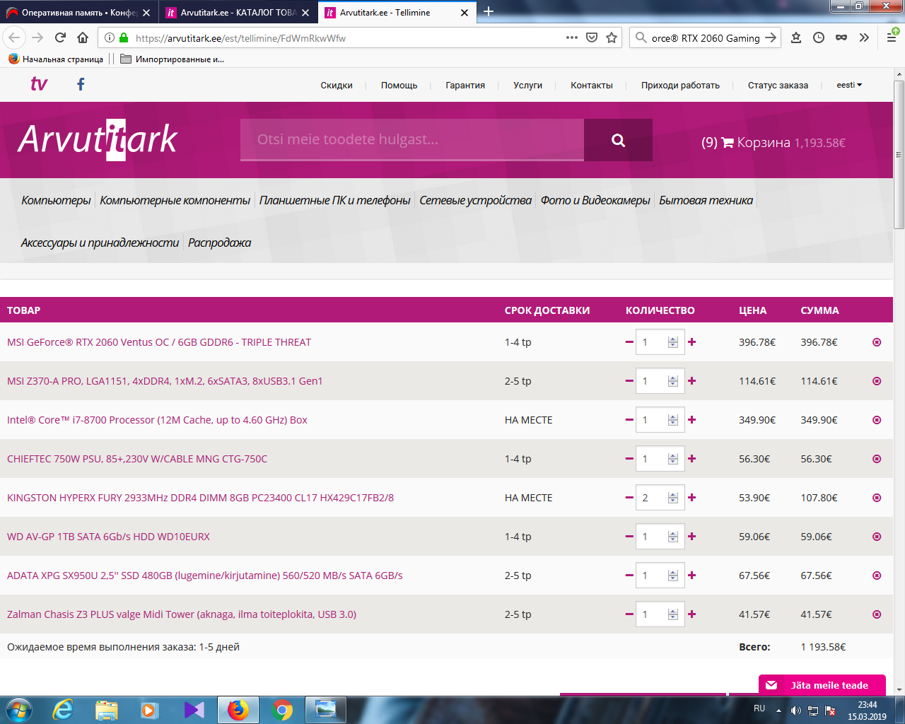

Регистрация: 11.03.2019
Доброго времени суток. Решил собрать комп,что бы тянул игры типа метро новое.
Бюджет примерно 1200 евро.Покупать буду в Эстонии, Таллин.
https://arvutitark.ee/ или https://www.1a.ee/ru/arvutikomponendid_vorgutooted
На этих сайтах есть русский язык, надо только его выбрать.
накидал примерно
Комментарий к файлу: конфиг
сборка 1.png [ 283.25 КБ | Просмотров: 1688 ]
Колонки,клава и мышь останутся от имеющегося компа. Монитор ещё не выбрал,он пойдёт отдельно от бюджета,жду ваших советов.

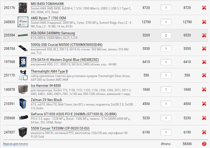

Откуда: Тула
1) 60000 (+-) желательно дешевле
2) Магазины не принципиально, Тула-Москва
3) Сиcтемник
4) Хочу собрать машину для офиса. Интернет, офис, коддинг 1С, возможно будет запущенно одновременно несколько виртуалок.
5) Нет.
6) Нет.
9)решил собрать на AMD Ryzen 7 1700 (ядер побольше)
Память от 16 Гб
Корпус - как вариант
Разгон особо не планирую. Если только память.
Магазин Регард непринципиален. Можно любой другой, который работает с юр. лицами.
Регард сборка.jpg [ 150.96 КБ | Просмотров: 1061 ]
Регистрация: 26.11.2012
Откуда: Тула
Товарищи, кто поможет ?
Регистрация: 21.04.2005
Фото: 57
Чем? Ты сам свою сборку можешь рекомендовать кому-нибудь, придраться сложно к чему. Айс Хаммер точно влезет в корпус/материнку? Ну и на 1030 как-то жалко на мой взгляд тратить деньги, в качестве "вывода изображения" можно на авите купить что-то за 500 рублей.
