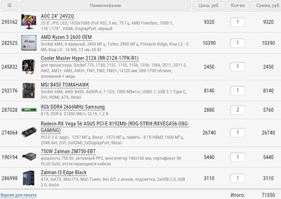

Всем добрый день, решил собрать пк с нуля спустя 7 лет, бюджет 70т.р.
Цель, комфортно играть в новые и настоящие игровые проекты, в дальнейшем подразумеваю апгрейд лет через 8, там гляди и сына к компьютеру подпущу, учёба и т.п без тяжёлых программ.)
Хотелось бы узнать ваше мнение, нормальная ли сборка?
Ssd имеется.
Цена комплектующих 69.710 р.
Фото комплекта.
Комментарий к файлу: Фото комплектации.

Vladimir2017 писал(а):
бюджет 70т.р.
71 350 руб.
2019-05-27_225401.png [ 100.76 КБ | Просмотров: 972 ]
в комплекте к монитору идёт 2 кабеля: HDMI и DisplayPort
подключать ОБЯЗАТЕЛЬНО кабелем DisplayPort

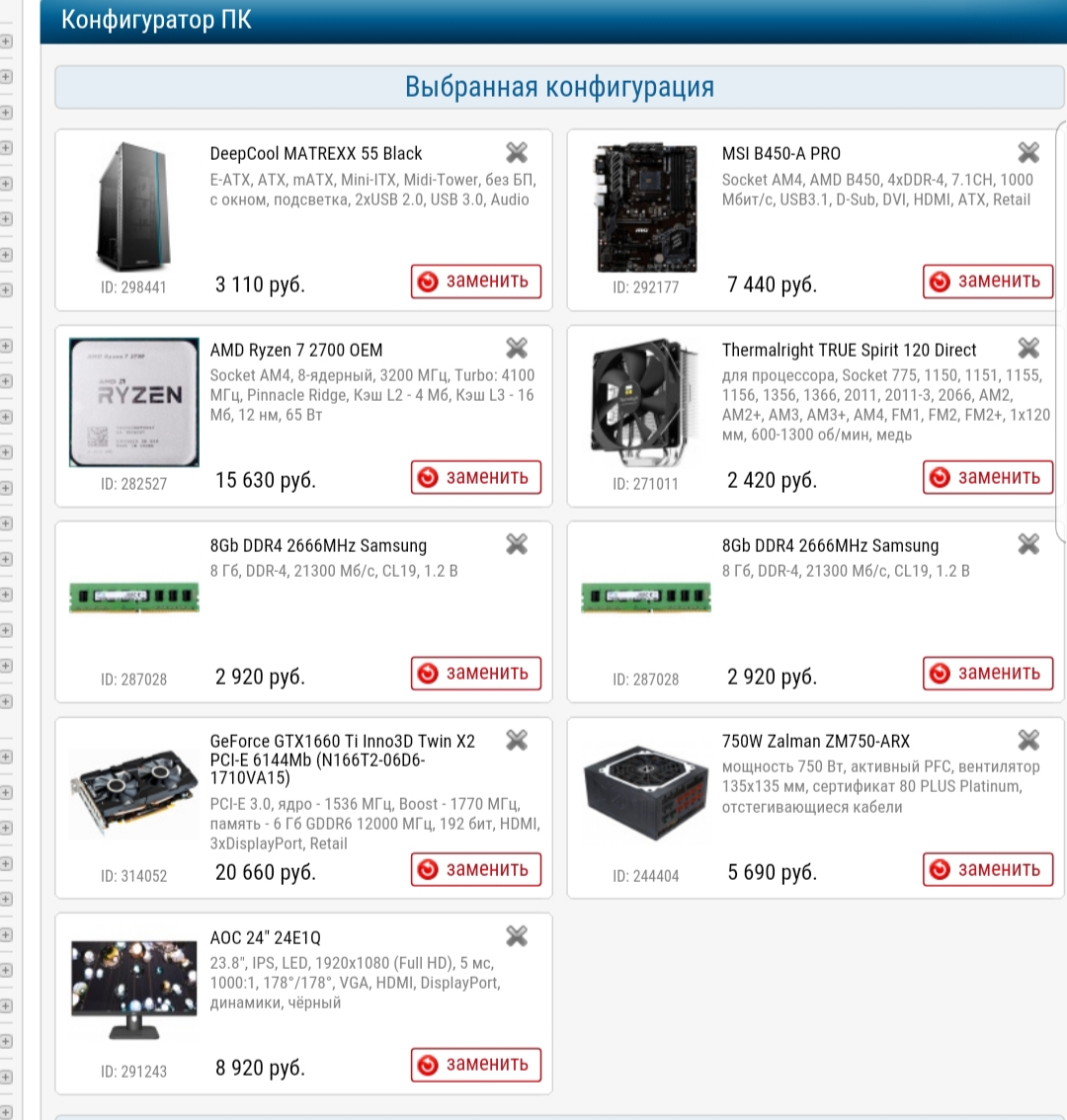

Регистрация: 04.06.2007
Фото: 3
r7 2700 думал с учётом на будущее, мало ли игры будут использовать много поточность
Хватит и 2600-го, лучше разгоном заморочиться - толку больше будет.
разве b450 A pro, хуже
Хуже.
а rtx 2060 по такой же цене не вариант будет в такой связке)?
Тоже отличный вариант, но у Веги просто больше набортной памяти при той же цене - пригодится)))
