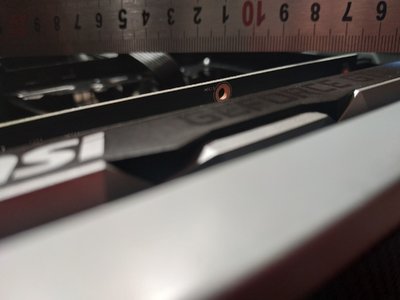

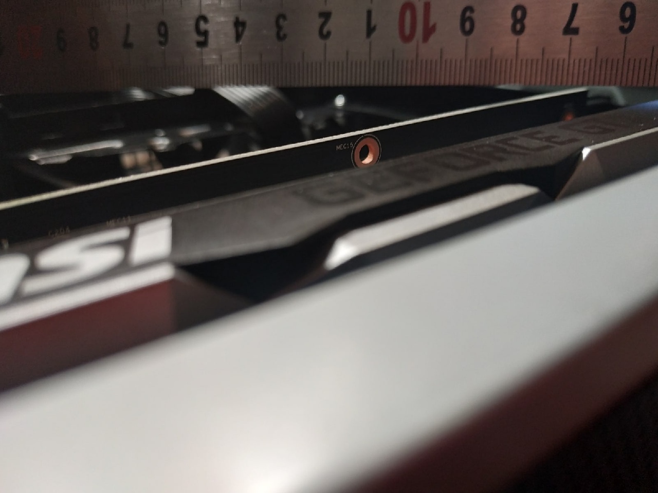

sNQ писал(а):
В яндекс маркете необходимо указать высоту до 114 мм (думаю даже лучше 113 мм)
Я не понимаю, как так, если в обычных сама длинна разьема (металлическая палка которая сзади компа) идет уже сама по себе 16 сантиметров??
Регистрация: 06.10.2010
Откуда: MO
Фото: 3
Вот эта видеокарта точно влезет, у самого такая и корпус шириной 14 см.
Даже пара миллиметров остается. :old_haha:
t1Wm-nKxTKE.jpg [ 206.9 КБ | Просмотров: 1450 ]
