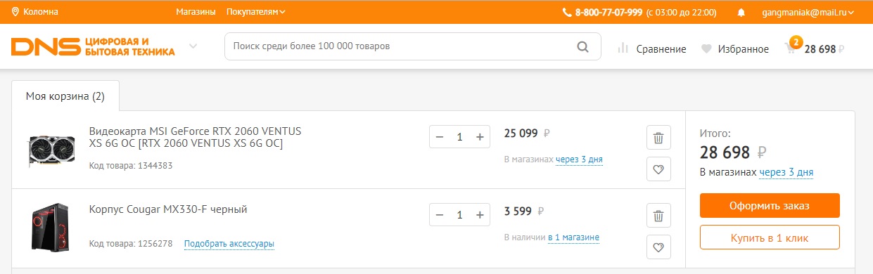

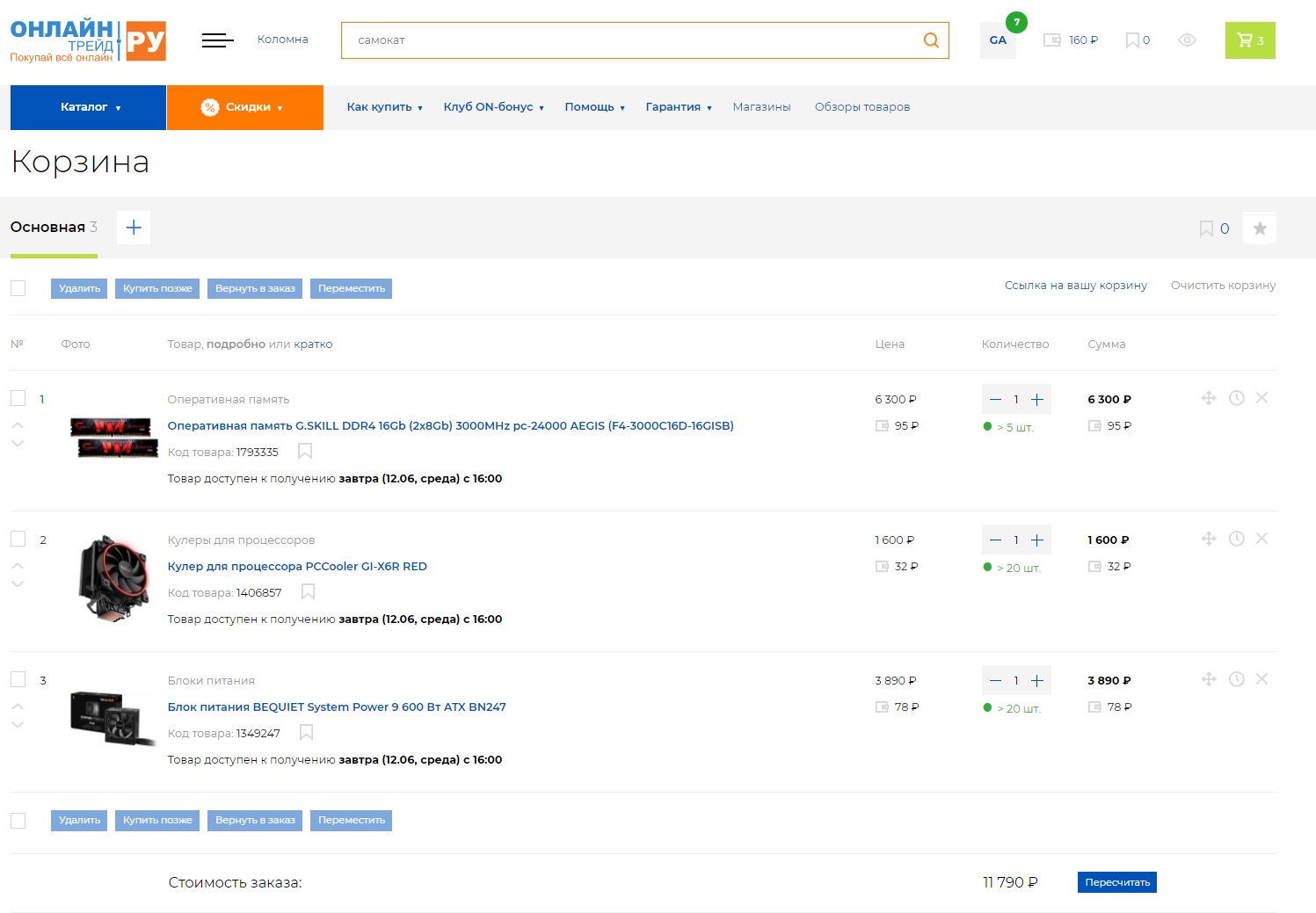

Регистрация: 12.06.2019
Всем привет. Помогите подобрать комплектующие. Основные задачи это игры, плюс кино и серфинг интернета. Нужен системник и монитор до 22", бюджет 70000 рублей, город Коломна, магазины онлайнтрейд, ситилинк, позитроника, ДНС, юлмарт. Особых предпочтений по фирмам производителей нет, главное надежность и стабильность работы (разгон будет, но не экстримальный). Корпус можно без бокового стекла и без различных свисто-перделок (всеравно будет стоять под столом, где оценить всю красоту будет проблематично), единственное если только наличие отсека под картридер (но это тоже не критично).
Надеюсь на ваши советы и спасибо за потраченное время.
вот что самому получилось накидать
Итого системник получается 65 468 рублей.
Монитор пока еще выбираю (буду рад совету, что-нибудь до 10000 р.)
Оцените сборку и посоветуйте может быть что заменить\улучшить\удешевить\удорожить и т.д.

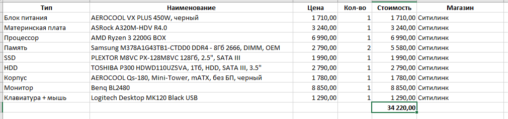

Приветствую, форумчане!
Бюджет: до 35 тр, Санкт-Петербург
Системник + Монитор (24+ Full HD) + Периферия (клава и мышь)
Интернет + Офис + Автокад + Фотошоп (редко)
Без разгона
Апгрейд не планируется
компактный корпус (повезу в ручной клади)
Гляньте, пожалуйста! Нет ли "слабых" или несбалансированных мест? Можно было бы, конечно, взять 2400G, но бюджет не выше 35 тр:
