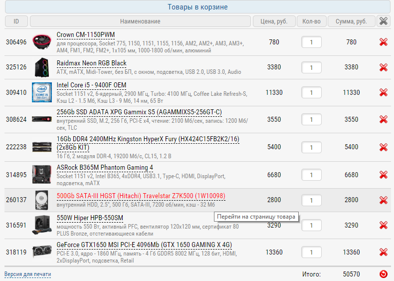

накидал конфиг
монитор будет 24 дюйма 1920*1080 60 герц
денег макс 50тр
магазин Москва регард
что заменить, что можно убавить или где прибавить?
Screenshot_1.png [ 123.51 КБ | Просмотров: 867 ]
Слава Роботам! Убить всех человеков!
Регистрация: 06.10.2010
Откуда: MO

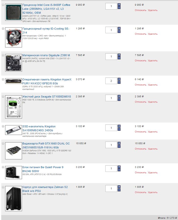

miwa писал(а):
что заменить
Советую заменить магазин на другой (а в идеале собрать из нескольких), т.к. в рыгарде переплата лютая. Например тот же процессор можно купить в topcomputer на полтораху дешевле. Кулер - а-ля боксовый. Почему память только 2400? HDD за те же деньги можно взять на 1 Тб. С видеокартой та же история - можно найти GTX1660. Блок питания - хрень. Если бюджет ограничен, то лучше сэкономить на корпусе, Zalman S2 в принципе норм.
Вот накидал более производительный вариант c тем же процессором в topcomputer (можно найти магаз и дешевле). Материнскую плату можно взять и дешевле, но не в этом магазине.

Регистрация: 13.05.2006
Фото: 11
не корпус нужен красивый и недорогой
Откуда: MO
miwa
Zalman S2 и красивый, и недорогой. Хочется разноцветных фонариков на морде - докупите вентиляторы какие захотите. Но опять же, я не заставляю. Можете и свой конфиг купить с GTX1650 и нищим БП от Hiper. :old_haha:
Кстати, ASRock Z370M Pro4 стоит от 6000 рублей. Вот и лишняя полторашка на корпус с разноцветными вентиляторами.

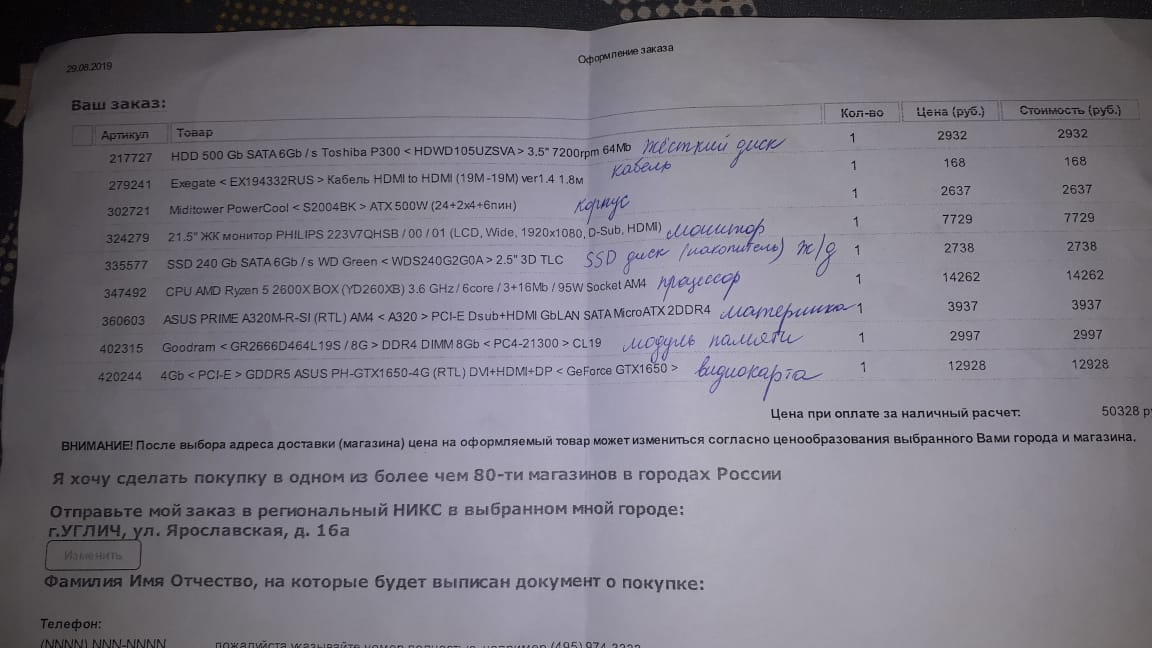

Ребят подскажите пожалуйста по конфигу. Брать буду в ситилинке или днс ( весь системник полностью в одном из данных магазинов).
На системник у меня 40000 т. рублей.
Вот что мне предложили в магазине -
IMG-20190909-WA0000.jpg [ 71.18 КБ | Просмотров: 673 ]
Что тут можно изменить и улучшить?
Фото: 11
Все изменить
Регистрация: 05.01.2012
Откуда: Ярославль
Фото: 6
miwa писал(а):
Все изменить
Подскажите тогда конфиг, по Ситилинку если можно, город Углич.
