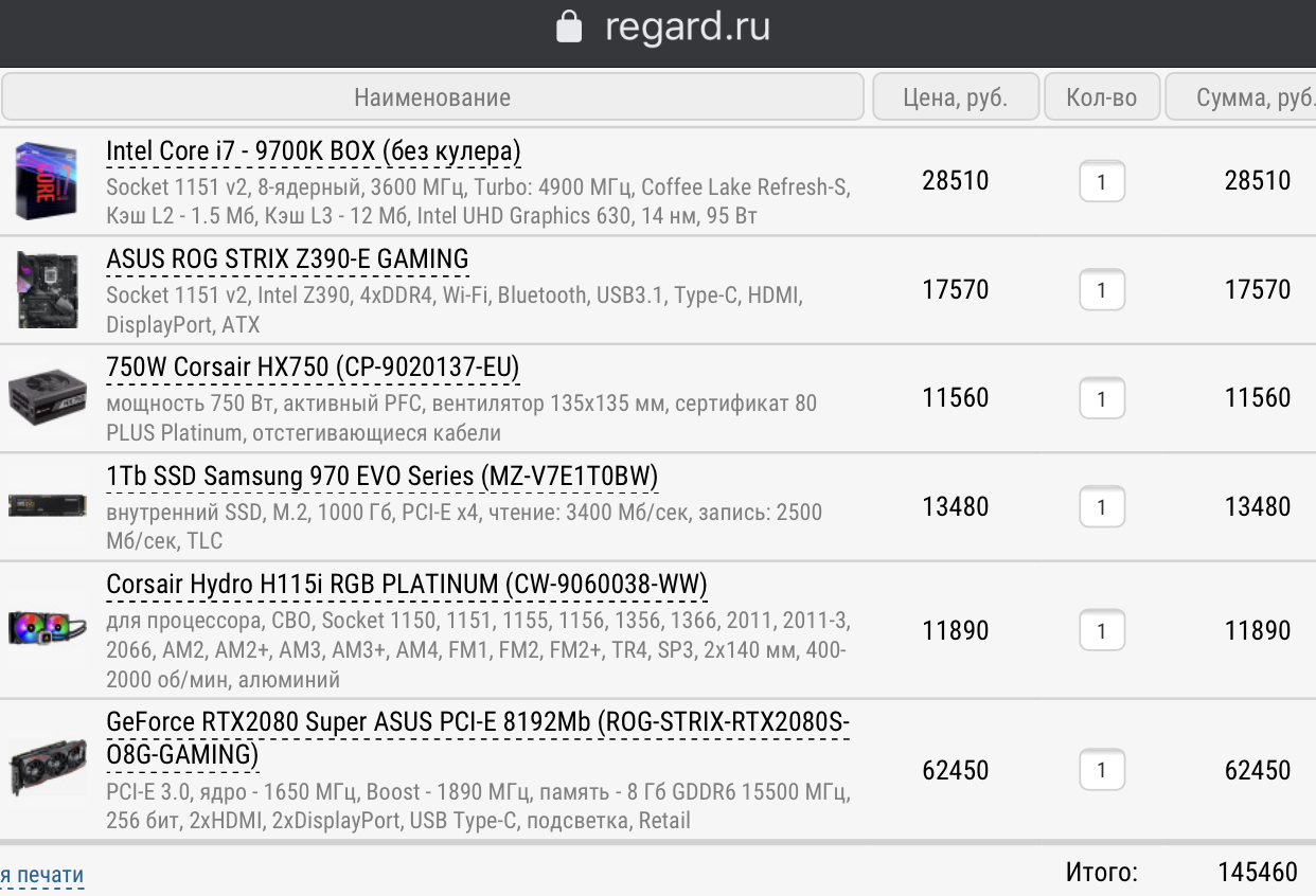

Всем привет! Без малого 5 лет как я перестал заниматься компьютерами, железами и новостями вокруг этого всего. решил собрать себе компьютер. Руки вроде помнят, хочу что то свежее, ради игрушек. Насобирал в регарде вот что (см картинку). Нужны только эти комплектующие, корпус и сопутствующие железки будут от старого пк. Критика приветствуется. Что на что заменить-буду рад. Особенно не могу определиться по ссд на м2. Подскажите хороший. Охлаждение как? Видеокарта? Или может за эти деньги есть что то лучшее? Ну и на чем можно , напротив, съэкономить? Играть буду на 1080р 144гц желательно( если такие моники еще есть) 4к не сильно интересно. Хотя...)
Заранее спасибо за ответ
