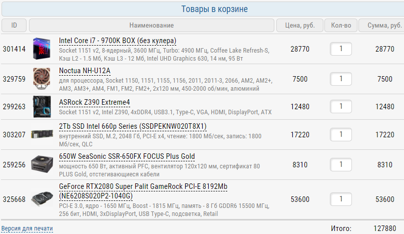

maxim696 писал(а):
Или может за эти деньги есть что то лучшее? Ну и на чем можно , напротив, съэкономить?
2019-10-29_074150.png [ 85.04 КБ | Просмотров: 1165 ]
В случае проблем с отображением форума, отключите блокировщик рекламы ©
Регистрация: 11.02.2010
maxim696
regard
Процессор Intel Core i9 - 9900 OEM 34540
Материнская плата Gigabyte Z390 UD 7980
Кулер Thermalright TRUE Spirit 120 Direct 2400
Оперативная память 16Gb DDR4 3200MHz Crucial (CT16G4DFD832A) 5070*2=10140
Блок питания 750W Corsair RM750 8130
Твердотельный накопитель 2Tb SSD Intel 660p Series (SSDPEKNW020T8X1) 17220
С видеокартой интереснее. Если хочется максимальных настроек, то лучше прикупить
Видеокарта nVidia GeForce RTX2080 Super Gigabyte PCI-E 8192Mb (GV-N208SAORUS-8GC) 58470, если удовлетвориться настройками пониже, то можно взять
Видеокарта AMD (ATI) Radeon RX 5700 XT ASUS PCI-E 8192Mb (ROG-STRIX-RX5700XT-O8G-GAMING) 33830
Если брать готовое, то можно взять этот системник в dns-shop.ru или если фирмовое, то этот asus

rtyn опять донный Gigabyte, и опять готовые системники из DNS...
Какой же ты тупой рекламный бот :facepalm:
Ещё и Thermalright TS120 Direct под i9 :facepalm: :facepalm: :facepalm:

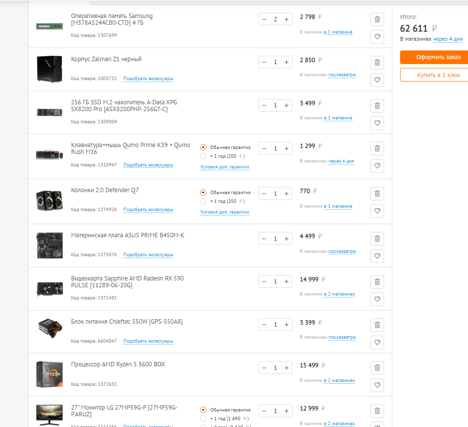

Доброй ночи. Помогите советом, все ли норм, или же что то заменить?
1112212121.PNG [ 120.74 КБ | Просмотров: 975 ]
город какой?
"Спасибо экселю за его уникальные возможности." (с) PhoenixOC
Голосуем чтобы убрали эксельного бота с сайта https://goo.gl/7sTXMQ
Регистрация: 21.12.2011
Орск, Оренбург. обл. магазин ДНС
Регистрация: 08.07.2007
Откуда: Sidonia
Фото: 5
ну я бы взял оем цп https://technopoint.ru/product/b9c64651 ... -oem-sale/
+др. мать https://technopoint.ru/product/395441f1 ... -s2h-sale/
+кулер https://technopoint.ru/product/e22fb606 ... x300-sale/
+бп https://technopoint.ru/product/c0235864 ... -550-sale/
+корпус https://technopoint.ru/product/9b36f703 ... rnyj-sale/

info писал(а):
IH4600 у кулера нет контактов для АМ4, диск выбранный вами для системы игр и работы под вопросом, КМК лучше будет HDD.
с кулером я разберусь, диск выбирал в ветке по ssd, КМК что такое?
Регистрация: 15.10.2019
Я недавно сменил старенький Core2Duo e8500 на Rizen 5 2600X, NVIDIA GeForce RTX 2060, Samsung SSD 970 pro 512gb и пр. Поставил систему, игры и софт для обработки фото. SSD имеет ресурс - MZ-V7P512BW (512 GB), 5 Years or 600 TBW (по гарантии). За месяц пользования я съел 1 TBW, с фото еще серьезно не работал, играл не часто. Делайте вывод. SSD c большим объемом имеет гораздо больший ресурс, вообще рекомендуют брать объем диска с запасом 30%. SSD не любит циклы записи, :(, а кто же их любит? Да, игра записанная на WD BLACK 512gb идет так же плавно как игра с SSD (Call of Duty Modern Warfare(hdd) & Call of Duty Black Ops 4(sdd).
P.S.
В комплекте с Ризоном шел кулер с вертикальным обдувом, он и стоит.
