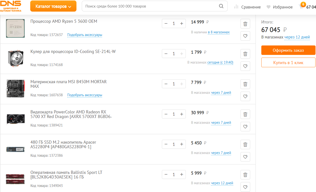

Добрый день.
Комп под повседневные задачи ну и упор на игры естественно, задача собрать +/- в бюджете 85к с монитором и периферией. Сборка в определенном местном магазине, так как там нет проблем с гарантией, но не все есть и не все могут привезти, например не могут привезти материнку: ASRock B450 Pro4. Накидал такую конфу:
Процессор AMD RYZEN R5-3600 BOX (100-100000031BOX)
Материнская плата ASUS TUF B450-PRO GAMING
Память Crucial 2x8Gb DDR4-3000MHz (BLS2K8G4D30AESEK) Red
Видеокарта MSI RTX2060 Super 8GB GDDR6 (RTX 2060 SUPER GAMING X)
Накопитель SSD M.2 512Gb ADATA XPG Gammix S11 Pro (AGAMMIXS11P-512GT-C)
БП 600W (BE QUIET!, Pure Power 11-CM) (BN298)
Корпус Aerocool P7-C0, без БП, боковые панели из закаленного стекла (4713105957983)
2x be quiet! BL047 PURE WINGS 2 140mm
Logitech G102 Prodigy
Logitech K200 Media Keyboard
Logitech Z130 5Вт
Итого вышло 76к + монитор
Монитор будет 24 дюйма FHD 75Гц или 144Гц, скорее всего будет покупаться в ДНС один из этих:
Acer Nitro VG240YPbiip
LG 24MP59G-P
зы: возможно Aerocool P7-C0 + два вентилятора be quiet будет заменен на Aerocool P7-C0 PRO, или же вообще на Zalman Z3 Plus.
Подскажите, что можно оптимизировать или улучшить, или в целом все норм ?

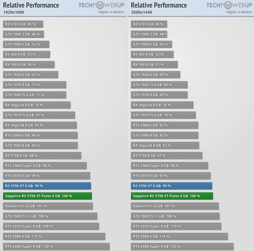

TopGuns, так я по этому и спросил у Adreno, в чем смысл такой замены видеокарты и чем не устраивает бп, и какой лучше. А то громкие заявления : "будет сильно лучше", без какой-либо конкретики.
Регистрация: 06.04.2018
Можешь решить для себя самостоятельно, если есть сомнения почитать в ветках по видяхам - Видеокарты и блокам - Выбор блока питания (часть 4). Рекомендации в шапке.
5700.png [ 213.55 КБ | Просмотров: 989 ]

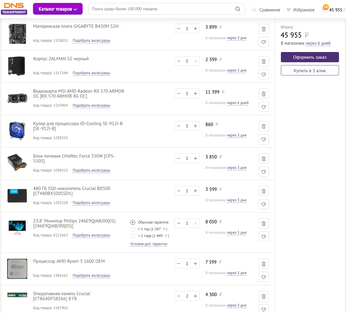

Попросили подобрать родители компьютер для игры в танки в пределах до 45000, вот накидали через конфигуратор в днс. Как думаете, адекватно? Разгона не будет
https://www.dns-shop.ru/custompc/config ... 4e061f4d7/
Ryzen 5 5600, Asus Prime B450M-A, 16GB DDR4 3200 CL16, MSI GeForce RTX 4070 Ventus 3X, LG 29WK600-W
Хотя бы так:
Безымянный.png [ 149.67 КБ | Просмотров: 908 ]
можно конечно доплатить за Ryzen 5 2600 - тебе решать.

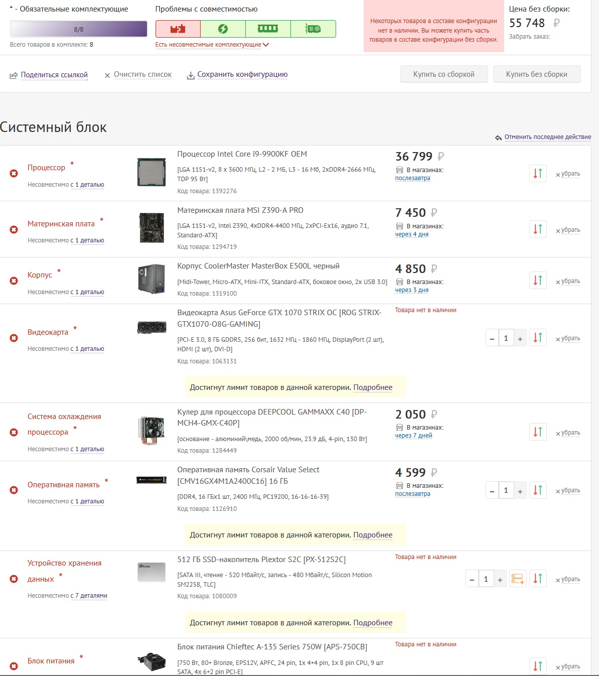

Привет всем. Подскажите, пожалуйста, что может быть не так.
Сейча сборка такая:
Корпус Zalman Z3 Plus
Мать Asus Z97-A
Процессор Intel Core i7-4790k
Кулер Deepcool GAMMAXX S40
Память Corsair XMS3 8 GB x2
Карта Asus GeForce GTX 1070 8 GB
БП Chieftec A-135 Series 750W
SSD Plextor S2C 512 GB
HDD Maxtor-Seagate DiamondMax 23 500 GB
HDD Seagate Barracuda 1TB
Накидал обнов, как на скрине.
Есть сомнения в проце(жалко денег), кулере(вроде пойдет, но отзыв про пластиковую пластину крепления смущает), оперативке(в них не разбираюсь совсем).
Не могу понять, почему мой ссд несовместим со всем, даже с моей видяхой.
Комп чисто для игр.
Безымянный.jpg [ 325.24 КБ | Просмотров: 817 ]
https://pcpartpicker.com/user/NRaVe/saved/PFsVnQ

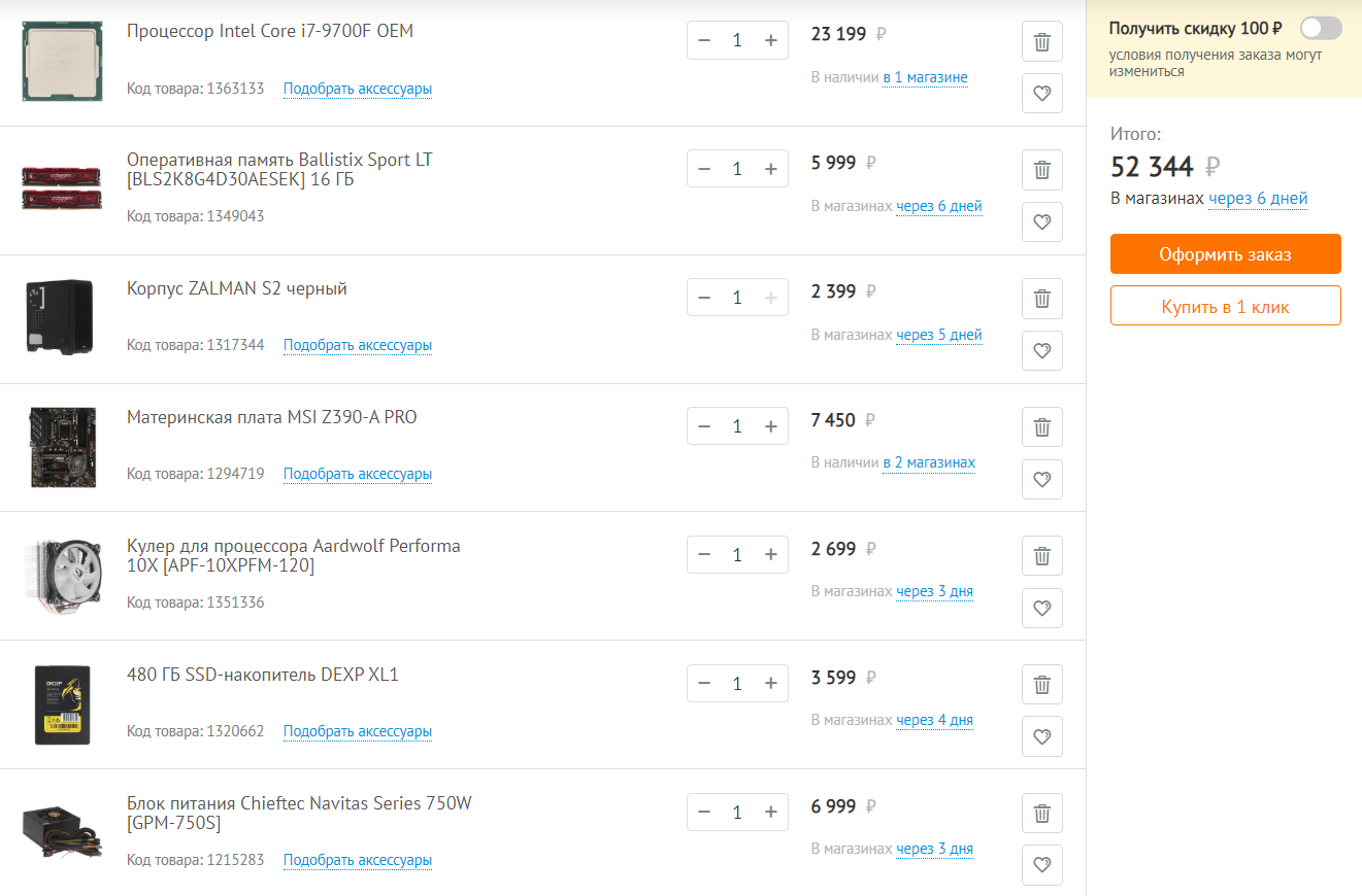

Регистрация: 23.11.2019
Откуда: Россия, Новокуй
TopGuns писал(а):
можно так
Так у меня же есть уже нормальные ссд и бп, зачем новые?
Я просто не понимаю, почему сайт показывает несовместимость ссд со всем остальным.
здесь
https://findhard.ru/checkcompatibility
проверил, все нормально.
А проц охота мощный. Есть смысл брать не i7-9700F, а i7-9700KF, если я не планирую гнать проц? У K частота больше и базовая, и в турбо-режиме. Еще я не совсем улавливаю, что такое турбо-режим)
i9-9900 я не рассматриваю, уж больно слабо отличается от i7-9700F, но выстроилась такая цепочка: i7-9700<i7-9700KF<i9-9900KF, и последний я хочу больше.
ОП я не вижу смысла брать 2x8, а сразу брать 2x16, потому что я их рано или поздно возьму, а скупой платит дважды. И фирма эта, Ballistrix, она нормальная? Я не слышал про нее.
Кулер - я про эту фирму тоже раньше не слышал, и 35 дб дохрена шумно, мне кажется. Еще смущает, что трубки не никелированы.
А в корпусе мне нужен разъем под 5.25. потому что я использую дисковод, пусть и редко. И в этом S2, судя по отзывам, все плохо с кабель-менеджментом.
Ну не берите раз есть и исправные.
Да и разогнать память.
Crucial Ballistix с маркировкой AES на конце - чипы Micron E-Die, вполне себе вариант.
Zalman n2
dimahower писал(а):
разгоном памяти заниматься не хочется, желаю вставить и забыть, что то максимально лучшее, что можно поставить. Думаю 2х8, до 15к.
Можно CRUCIAL Ballistix Sport LT (BLS2K16G4D30AESE) 2x16Гб или CRUCIAL Ballistix Sport LT (BLS2K16G4D32AESE) 2x16Гб.
