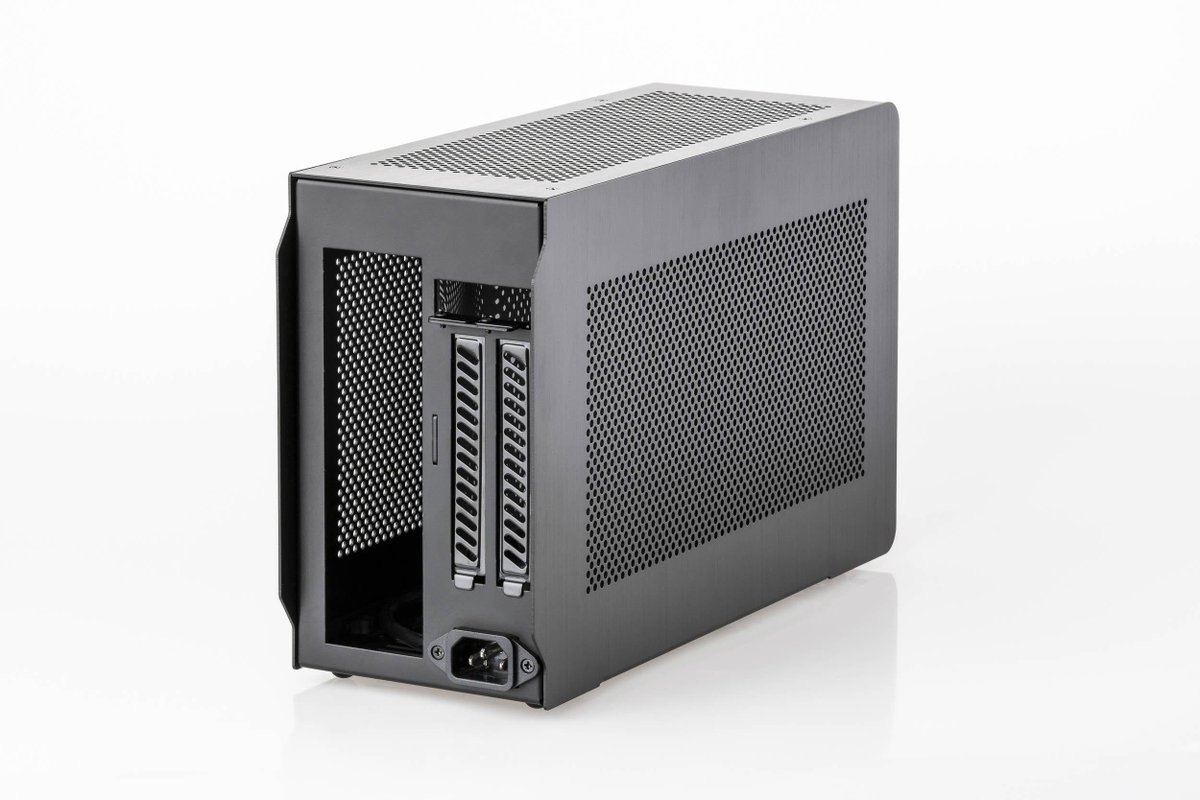

Регистрация: 25.12.2007
Bighorn писал(а):
А видянка и проц брали воздух снаружи.
тогда у неё корпус должен быть сплошное сито при том с хорошими пылесборником,иначе при своей RTX она в простых Mini-ITX корпусах будет ловить в нагрузке зависания системы а то и частые перезагрузки из аз перегрева системы,при том какой у неё тогда должен стоят БП что бы вытянул все это,надо примерно такой брать что бы было откуда брать свежий воздух как карте так и самой системе https://pbs.twimg.com/media/CNyv7gZUEAAlPF6.jpg
https://www.amazon.com/DAN-Cases-A4-SFX ... B07RZ4WPPQ
хотя если она его закажит то как там в спецификации и RTX2080 в полне работает
https://www.overclockers.co.uk/b-grade- ... 01-da.html
только его цена ой как кусается
https://www.joom.com/ru/products/5e2252 ... 01013e754e

Bighorn писал(а):
и пыли меньше
И тихо :hi:
