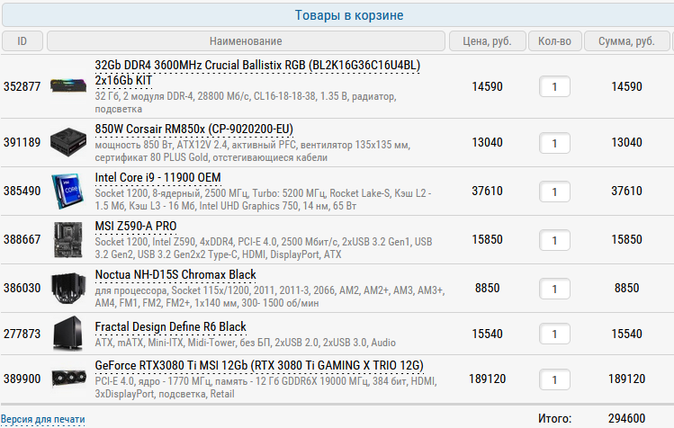

Регистрация: 23.02.2017
Silentman Вы определитесь с тем какую карту конкретно хотите, тогда можно будет подобрать блок питания под неё. Также все 3080ти идут LHR, в то время как на 3090 можно майнить. А так вот сборка в регарде под ваши требования.
В биос настраиваете вентиляторы под 700об/мин и будет тишина. Корзину для ХДД необходимо будет достать.

Регистрация: 07.09.2007
3 140-ки на 600 об/мин не прогонят воздуха, что бы отвести 400Вт тепла. У вас по схеме 2 на вдув, 1 на выдув. Т.е. весь объем воздуха должен пройти через 1 140-ку.
1 Ватт = 1 Дж*с. 1 вертушка прогонит 0,01 м3 воздуха в секунду (это прям сильно оптимистично). Теплоемкость воздуха 1300 Дж /(м3*К). Значит на каждый градус повышения температуры воздуха будет забираться 0,01*1300= 13 Вт тепла. Итого нужно будет на 30 градусов воздух нагреть, что бы отвести 400Вт тепла. Т.е. с +25 до +55.
А теперь прикиньте, что будет при этом на кристаллах? Обычно это на 30-50 Градусов горячее окружающего воздуха. Получаем 85-105 градусов. А на VRM что тогда будет? 120-130-150? А если не 400, а 500Вт, тогда что?
А зачем БП на 850Вт, если мы даже 400 Вт. тепла отвести не можем в приведенном примере.
Вот так и получается, что бабла куча потрачена, а эффекта мало. Без вопросов - если вам нужно бесшумно в режиме рабочего стола - это легко. А если под нагрузкой, то увы, нужно думать и экспериментировать.
У меня профильная система почти бесшумна под нагрузкой 100% на 1060GTX или 8600K. Если и то и то загрузить, то тихо но не бесшумно. А конфиг охлаждения 1 в 1 как вы предлагаете.
Другой вопрос, если под нагрузка бывает разной. А еще даунвольтить можно видеокарту и проц. Но это как бы посложнее, чем топовых комплектующих в корзину накидать.
Silentman, Начните с того, что подберите минимально-необходимый уровень железа и определитесь, какая нагрузка будет и какой уровень шума вас устроит. Вот от этого уже можно будет отталкиваться.
Ну и конечно финально компелктующие лучше подбирать в профильных ветках (БП, вентиляторы, видеокарту - это может дать небольшой профит по деньгам)
Bighorn Вы написали очень много букв, но толку от этого мало. Вы тестировали разные корпуса, разбираетесь в разных вентиляторах, сравнивали эффективность охлаждения при 3, 4, 5 вентиляторах в корпусе? В зависимости от оборотов у вентилятора? Выстраивали воздушные потоки? Ваш расчёт хорош только для одного - для теории, но на практике с охлаждением в компьютерном корпусе, он, к сожалению, не имеет ничего общего.
Человек попросил собрать тихую систему - задача выполнена, не было вопроса максимальной эффективности охлаждения (тротлинга не будет, температуры будут в пределах допустимого при 700об/мин 140мм вентиляторов и постоянной нагрузке, а тепловой режим двойного стресс-теста тут вряд ли будет применяться, будет либо видеокарта нагружена и процессор слегка, либо наоборот, обе на 100% никогда не загрузятся). У меня был i7 8700k @5 Ghz (скальп) + 1080 ti FE (андервольт) в NZXT H200i, вентиляторы корпусные и на процессоре выше 700об/мин никогда не поднимались, даже FE карта с андервольтом была еле слышна, температуры в приложениях или в играх были полностью в пределах допустимых (пример BF5, где загрузка 8700к достигала 100% - 70С процессор, 76-77С карта), при этом компьютер стоял на столе рядом с правой рукой - было еле слышно его работу в нагрузке.

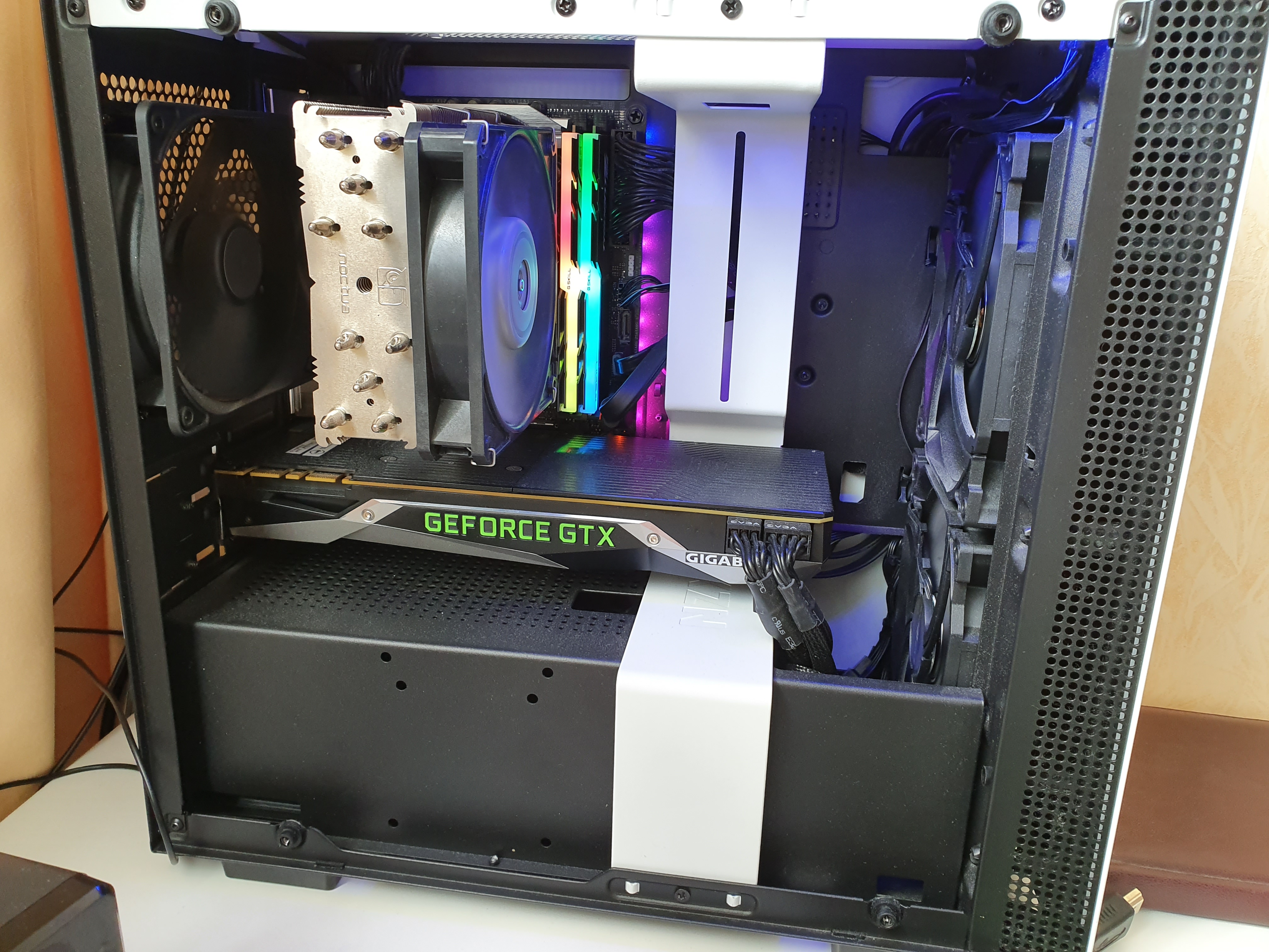

фото
20190609_144431.jpg [ 2.69 МБ | Просмотров: 2477 ]
У этого БП пассивный режим до 50% мощности, и даже когда используется свыше 50% мощности он абсолютно тихий вплоть до 80% нагрузки. Опять-же мы преследуем основную цель - тишину.
Да, я делал все это делал.
А вы сами себе противоречите. БП пррдлагаете с запасом х2 относительно двойного стресс-теста. А охлаждение проектируете под 200Вт.
Про гибридные бп почитайте тоже - я ввше коротенько изложил.
Я не говорю, что сборка плохая. Сборка хороша. Но я уверен, что можно тише, или дешевл, или долговечнее. А может даже все 3 компонента уместить.
Лайфхак первый - 11700kf быстрее и дешевле.
Надо уточнить что за игры. А то можен и 11600 хватит. Тогда глядишь и на воздухе турбобуст будет работать на все ядра, а не сбрасывать 500-800МГц нивелируя все понты i9.
Но это детали - они не важны в сборке за 300к подумаешь +-50 тыс. - кого это волнует в наше время
PS спорить в ветке больше не буду. Кто хотел, тот услышал.
Bighorn Вы читать умеете?
Silentman писал(а):
ПК нужен для работы с графиками
При чем тут 11700, 11600? Человек собирает компьютер для работы в первую очередь, не для игр. Я вижу вы любитель поболтать, а не по делу говорить.
Неверное утверждение. Разница в температуре будет минимальна при добавлении лишних вентиляторов или незначительном увеличении оборотов, а при значительном увеличение будет потеря в акустическом комфорте. Далее также не забываем что объем выдуваемого воздуха должен соответствовать объему воздуха , отводимого от видеокарты и процессора (а вот тут ведь самое интересное, что для того чтобы отвести тепло нужен приток холодного воздуха), но вы совершенно не брали в расчёт приток холодного воздуха, кол-ва отведенного воздуха от карты и процессора, эффективность отвода тепла, поэтому, как я ранее указал, ваши просчеты не имеют ничего общего с охлаждением в компьютере.
Читаем ещё раз как называется тема и вникаем, пытаемся понять основную цель при построении ПК в данной ветке. Будет ли работать компьютер без тротлинга или запредельных температур в этой сборке? Да, будет. Что ещё нужно, может расскажешь тогда?
Если бы делали, не писали бы эту чушь.
Во первых: 11900 в стресс-тесте потребляет до 200Вт, 3080Ti в играх до 360Вт (с разгоном и то больше может быть), т.е суммарное без разгона получается 560Вт. Хотя-бы тут чушь не несли.
Во вторых: Я себе не противоречу, а вот вы - наоборот, пишете про гибридные БП и суммарное потребление, но не понимаете основной смысл использования данного БП конкретно в этой сборке. Повторюсь: до 50% мощности данный БП работает в пассивном режиме, он таковым и будет при работе чаще всего, а в играх, где потребление будет достигать 60, а в некоторых случаях и 70% потребления от номинальной мощности данного БП, он все равно останется тихим.
Ну так предложите. Вижу много демогогии, но, как ранее указал Silentman , целенаправленного ответа на свой вопрос он не получил.
Ну и на последок, ваши познания очень глубокие, вы это продемонстрировали ровно тогда, когда не поправили меня что выбранный мной корпус комплектуется корзинами ХДД, расположенными спереди, и для нормального притока воздуха их необходимо будет демонтировать. Дальше спорить с вами не вижу никакого смысла.
