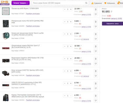

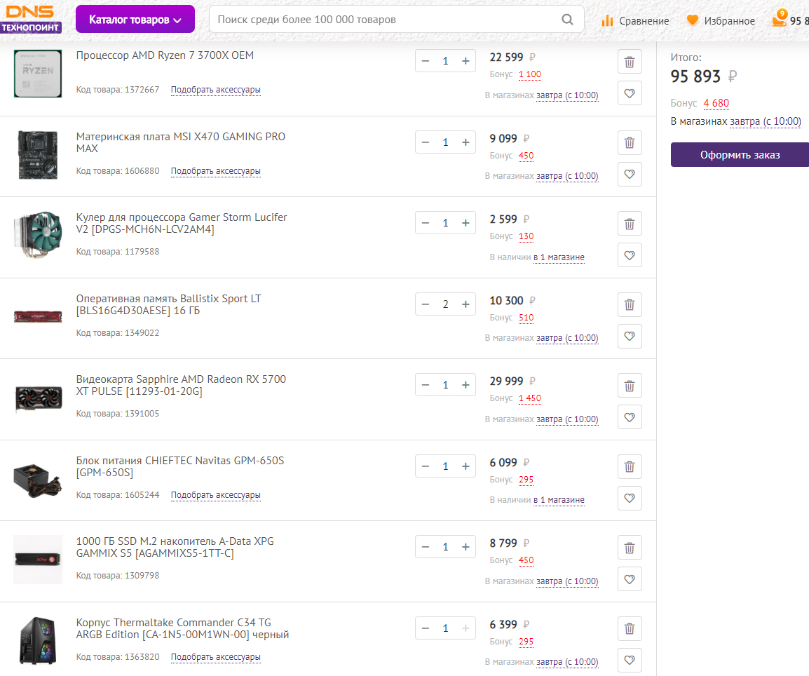

Прошу оценить сборку, цель гейминг в 2k. Стоит ли подождать платформу Zen 3 как считаете?
Регистрация: 11.03.2017
BiTurbo1
Играть в ждуна - последнее дело. Так что решился - покупай. Такая мать и такой проц ничего тебе особого в играх не дадут по сравнению с классикой, так что особо смысла в этих тратах нет.
Регистрация: 06.04.2018
Потерпеть можно, вопрос в числах, по слухам Ryzen 4000-й серии выйдут только к концу 2020 года, вам решать.

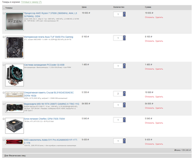

Оцените, пожалуйста, сборку. Цель - сугубо гейминг.
Процессор INTEL Core i5 9400F, OEM
Материнская плата ASUS PRIME B360M-K
Устройство охлаждения(кулер) DEEPCOOL GAMMAXX 300 FURY
Видеокарта GIGABYTE nVidia GeForce RTX 2070SUPER , GV-N207SGAMING OC-8GD
Оперативная память KINGSTON HX426C13PB3K4/32 HYPERX PREDATOR (32GB 2666MHZ DDR4 CL13 DIMM (KIT OF 4) XMP) (беру на 2 компа сразу, в каждом по 16 будет)
SSD накопитель A-DATA GAMMIX S5 AGAMMIXS5-256GT-C 256Гб
Жесткий диск 2 Тб TOSHIBA P300 HDWD120UZSVA
Корпус ATX ZALMAN i3, черный
БП CHIEFTEC 650W RETAIL GPM-650S [NAVITAS]
Монитор либо samsung 32 дюйма 2k 144 гц
либо samsung 27 Дюймов FHD 240 гц, пока не определился, но склоняюсь к 27 240 гц))
Думаю может материнку заменить на полноразмерную ATX? Только не знаю какую. Интересно еще не будет ли греться SSD? Слышал что эти горячие.
R. 5 3600/Asrock B450m PRO4-F/Palit 2070 super GR/
2x8 Corsair 3600 CL 18-19-19-19-38 CMK16GX4M2B3200 K4A8G085WB-BCPB
Be Quiet! Pure Power 11 700w
Регистрация: 15.12.2019
TopGuns писал(а):
Указанная память не интересна - кингстон чего угодно в планки могут впихнуть, проще купить Ballistix Е-die, 3800X не лучший выбор поскольку 3700X имеет такую же производительность, а платы достаточно X470 и гораздо дешевле, предложу свой вариант:
Принимается, обдумаю. Как вы относитесь к связке Intel + AMD? Просто я всегда обычно за красных играю))
Процессор под завязку забит и в сотку долбится, для 144 гц высокочастотный Intel i7 будет предпочтителен, если по бюджету не густо потенциал 12-поточника R5 3600.
Нагреваются сильнее, но не так критично.
Почему и нет, отдаю предпочтение высокочастотным: i7-8700K/9700K/9900K, можно потерпеть до LGA1200 выкатят в следующем году.
Dujakus Подумай про красную карту. 5700ХТ выдаст на 5-7 фпс меньше, а стоит на 10к дешевле. И память вот такую возьми
Регистрация: 10.06.2015
На компе преимущественно будут играть в онлайн игры PUBG, Apex Legends, war face, Dota, думаете всё же стоит переплачивать за r5 3600?
Бюджет ограничен) но если же настоятельно рекомендуете брать его то как думаете, кулер DEEPCOOL GAMMAXX 400 BLUE BASIC Достаточен будет? Или может вообще можно BOX взять?
И еще вопрос, недавно услышал, что Ryzen 5 3600 очень и очень любит когда оперативная память работает на частоте 3600МГц, это правда? Стоит ли смысл брать память с таким XMP профилем?
Какой ssd посоветуете взамен этого?
Заранее спасибо
Добавлено спустя 22 минуты 46 секунд:
5700XT горячие и с дровами проблемы. Эта память на частоте 3000МГц работает, а у меня проц поддерживает только 2666 и материнка на B чипсете
