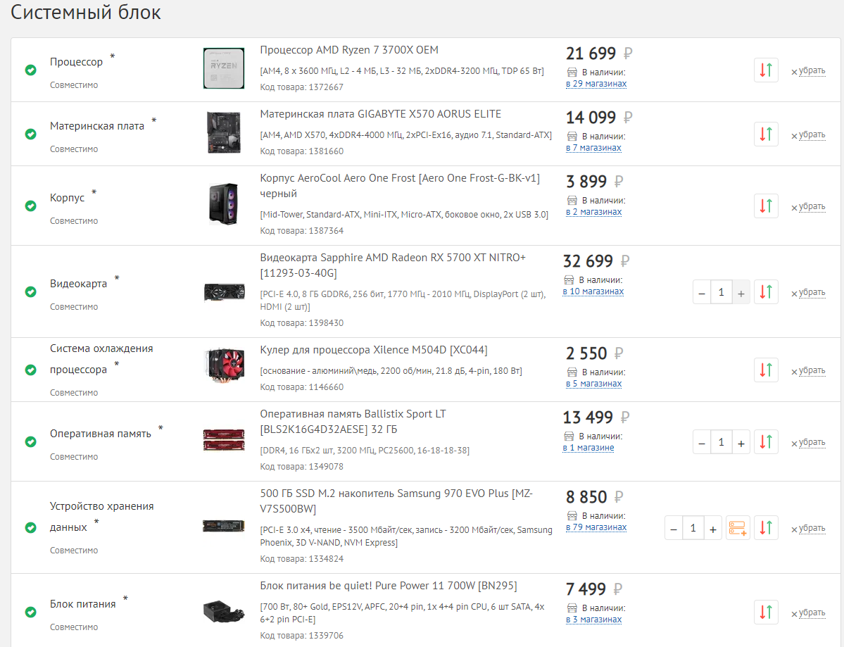

Dujakus писал(а):
думаете всё же стоит переплачивать за r5 3600?
Недавно многие сидели и не видели смысла брать 6С/12T все отлично, а современные игры спокойно себе на это реагируют провалами и полной загрузкой проца, поэтому без вариантов R5 3600 и точечка.
Dujakus писал(а):
кулер DEEPCOOL GAMMAXX 400 BLUE BASIC Достаточен будет?
Вполне хватит.
Dujakus писал(а):
Стоит ли смысл брать память с таким XMP профилем?
Не стоит имхо, берите новые баллистики Sport LT 3000/3200 на Micron E-die идут 3600МГц с 16-18-18 таймингами.

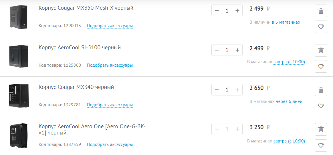

BezbaLLlenbli писал(а):
Стоит его брать? Или посоветуйте другой.
DNS

Здравствуйте. Думаю, пришло время менять своего старичка и5 3750к на что то новое, тк уже и игрульки не тянет, да и для работы слабоват. Соответственно цель- поиграться в новомодные игрульки и работа с виртуальными машинами+ куча браузеров.
Пока что конфиг накидал такой, похвалите или поругайте :)
screenshot-www.dns-shop.ru-2019.12.29-00_25_50.png [ 182.22 КБ | Просмотров: 614 ]
Последний раз редактировалось cynoz 29.12.2019 0:30, всего редактировалось 1 раз.
Гигу в топку, из ATX досок смотрите ASUS TUF B450-PRO GAMING, кулер Lucifer V2 и корпус DEEPCOOL MATREXX 50, ssd можно A-Data XPG SX8200 Pro 1Tb.:ok:
