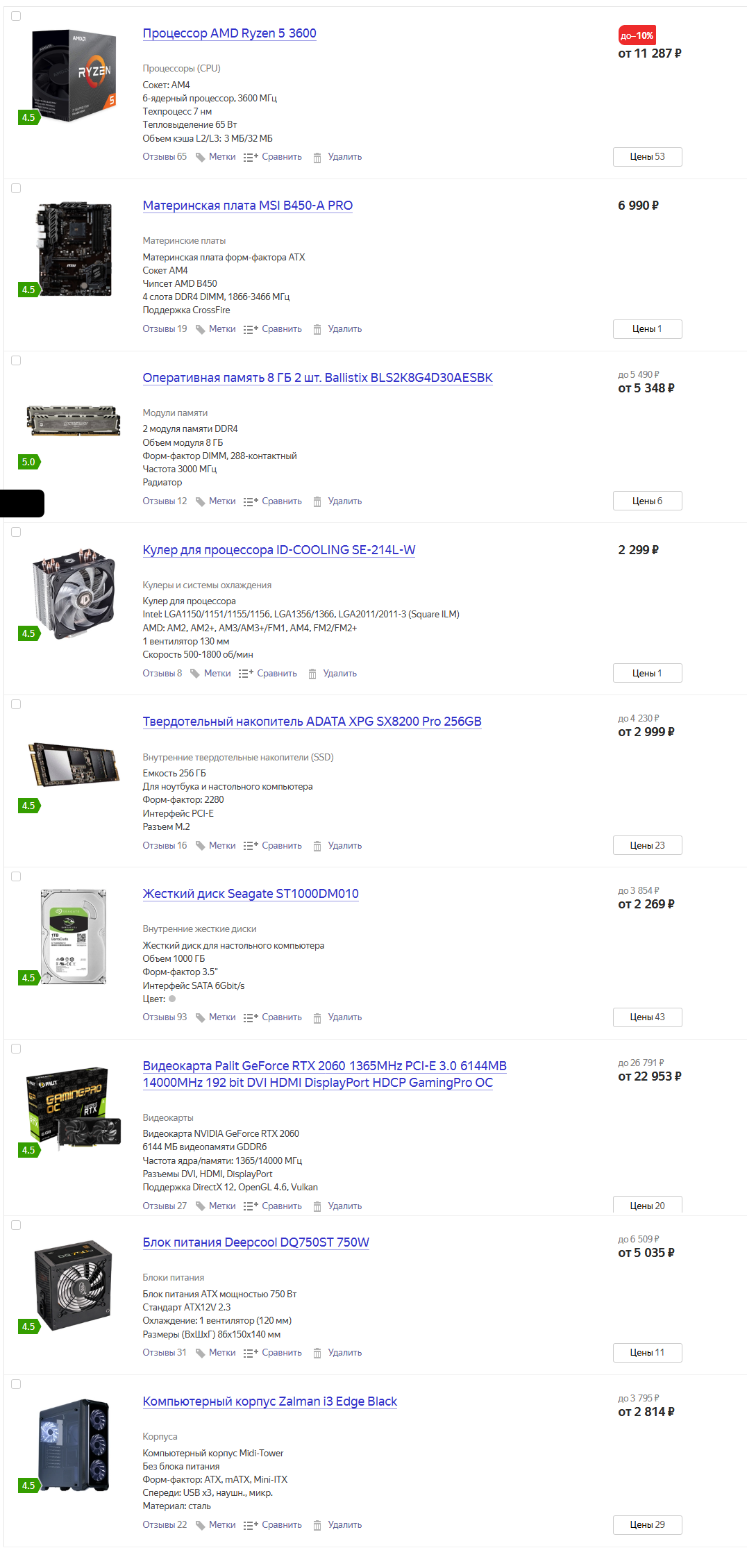

Регистрация: 07.06.2013
С Наступающим всех :-)
Подскажите с конфигом, хочу собрать комп для отца, никаких разгонов, ближайших апгрейдов и т.п. по принципу "собрал и забыл". Цель - для игр. У меня получилось на 64к рублей, предел конфигурации 75к рублей. Территориально Москва.
GPU - Palit GeForce RTX 2060 1365MHz PCI-E 3.0 6144MB 14000MHz 192 bit DVI HDMI DisplayPort HDCP GamingPro OC
CPU - AMD Ryzen 5 3600
fan - ID-COOLING SE-214L-W
MB - MSI B450-A PRO
RAM -Ballistix BLS2K8G4D30AESBK (2x8)
SSD - ADATA XPG SX8200 Pro 256GB
HDD - Seagate ST1000DM010
PSU - Deepcool DQ750ST 750W
Case - Zalman i3 Edge Black
не уверен насчет проца, лично я всегда пользовался только intel, так же не уверен насчет оперативки и ссд.
цены
screenshot-market.yandex.ru-2019.12.29-18_15_13.png [ 406.77 КБ | Просмотров: 714 ]
Регистрация: 06.04.2018
cpu https://topcomputer.ru/tovary/1170519/
mb https://www.citilink.ru/catalog/1100960/
cooling https://www.citilink.ru/catalog/1053611/
ram https://www.citilink.ru/catalog/1125143/
gpu https://topcomputer.ru/tovary/1307918/
psu https://topcomputer.ru/tovary/710079/
ssd https://topcomputer.ru/tovary/1127484/
hdd https://topcomputer.ru/tovary/526902/
case https://www.citilink.ru/catalog/1023941/
money 64 960 rub.
Последний раз редактировалось TopGuns 30.12.2019 12:40, всего редактировалось 1 раз.
TopGuns писал(а):
почему именно этот? не лучше ли самсунг или та же адата и с подключением м.2?
kosinus8 писал(а):
почему именно этот?
Не дорогой и меньше греется, объёмом больше 512 Гб. :hi:

С водой оч затрудняюсь со стартовой ценой, ибо обзоры на ютубе противоречивы.
Корпус был выбран по картинке. Был бы благодарен, если посоветуете пару вариантов. Думаю что тысяч 20-30 готов добавить к начальному бюджету
