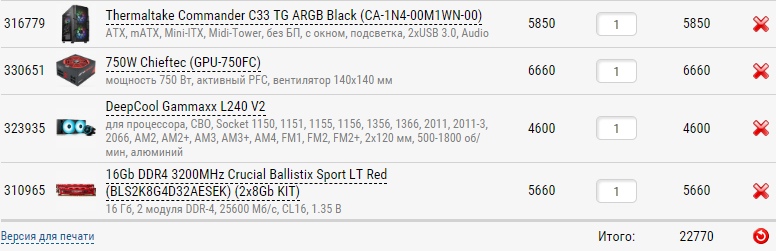

Ellorian писал(а):
подскажите плз что тут излишне жирно, а что наоборот стоит взять подороже
Мать под такой камень ASRock Z390 Taichi, блок питания Chieftec GPU-750FC и память из этого списка - https://forums.overclockers.ru/download ... &mode=view.
Ellorian писал(а):
Корпус был выбран по картинке. Был бы благодарен, если посоветуете пару вариантов.
Корпус смотрите Thermaltake Commander C33 TG + СВО Deepcool L240 или ID-Cooling X 240.

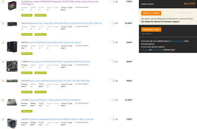

Набросал такой вариант
Видюху не стоит заменить на более дорогой аналог типа MSI trio?
И ноктуа 15 будет значительно проигрывать вышеуказанным водянкам? Если честно, не уверен что готов рисковать залитием компа за 150к)
Можно, наилучший вариант по охлаждению и тишине.
Примерно на уровне недоводы, D15 будет надёжнее и тише.

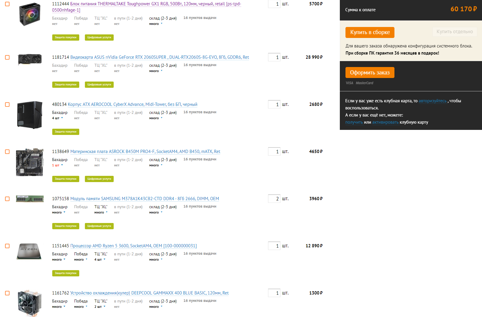

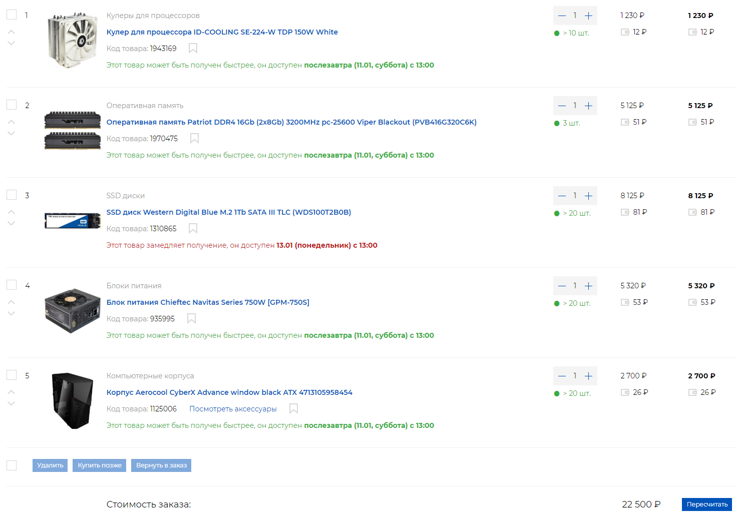

Регистрация: 06.04.2018
mr_jah писал(а):
К сожалению я жёстко ограничен Ситилинком, т.к. беру в рассрочку. Можете посоветовать что нибудь из того что есть в наличии ? (г.Казань)
Могу, если Вас устроит по деньгам:
citil.png [ 187.52 КБ | Просмотров: 916 ]

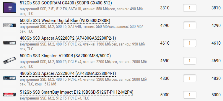

Сейчас игрушки весят немало, желательно брать побольше объемом:
ssd.png [ 68.8 КБ | Просмотров: 863 ]

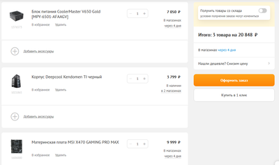

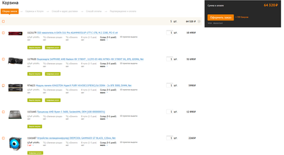

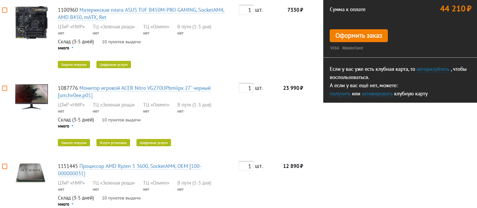

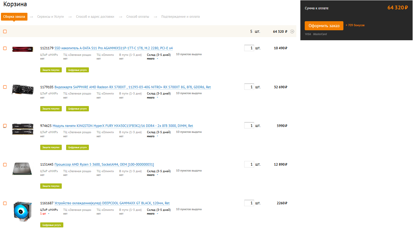

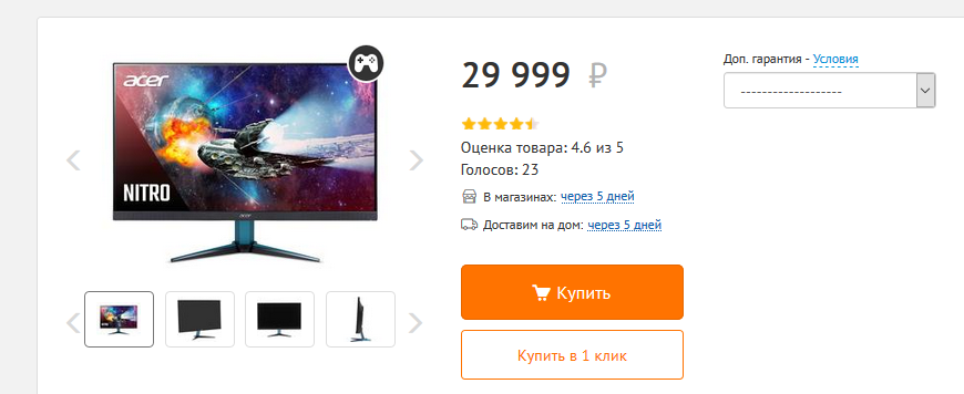

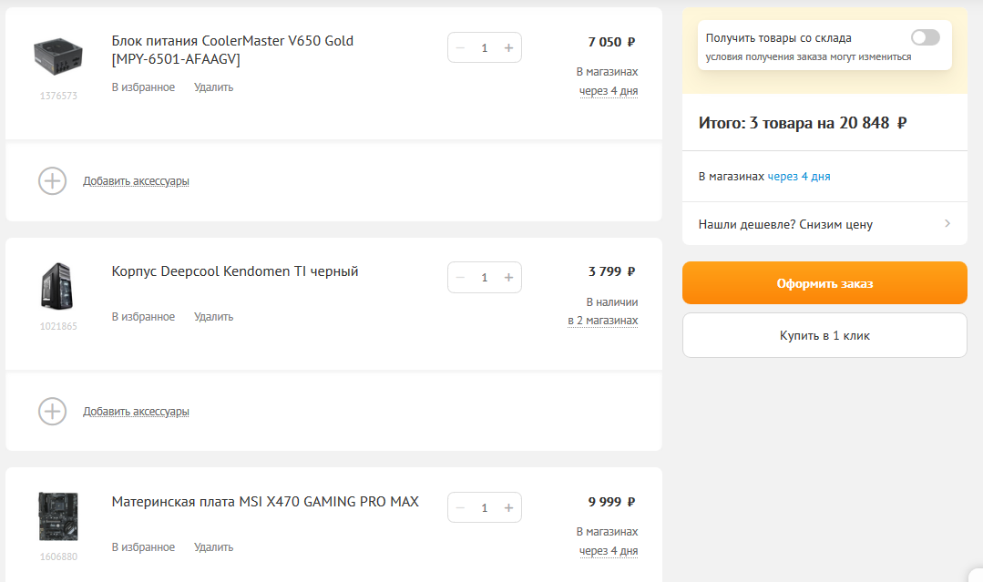

Благодарю всех за ответы.
Я решил на основе ваших отзывов и рекомендаций (а также отзывов и рекомендаций с других ресурсов) сделать новую подборку комплектующих.
1)Процессор AMD Ryzen 5 3600, OEM
2)Материнская плата MSI X470 GAMING PRO MAX
3)Устройство охлаждения(кулер) DEEPCOOL GAMMAXX GT BLACK
4)Видеокарта SAPPHIRE AMD Radeon RX 5700XT , 11293-03-40G NITRO+ RX 5700XT 8G
5)Модуль памяти KINGSTON HyperX FURY HX430C15FB3K2/16 DDR4 — 2x 8Гб
6)SSD накопитель A-DATA S11 Pro AGAMMIXS11P-1TT-C 1Тб
7)Корпус Deepcool Kendomen TI черный
8)Блок питания CoolerMaster V650 Gold [MPY-6501-AFAAGV]
Дополнительно: Монитор 27" Acer Nitro VG271UPbmiipx [UM.HV1EE.P01]
Итого: 85168 (системник) + 29999 (монитор)
Прошу вас вновь оценить мой выбор.
ДНС монитор.png [ 133.71 КБ | Просмотров: 719 ]
ДНС.png [ 51.99 КБ | Просмотров: 719 ]
Ситилинк.png [ 80.72 КБ | Просмотров: 719 ]

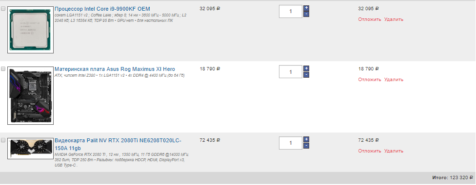

За эти деньги для WQHD 144гц берётся RTX 2080 Super :
Citilink (44 210р)
Безымянный.png [ 129.24 КБ | Просмотров: 684 ]
Onlinetrade (22 500р)
Безымянный2.png [ 182.54 КБ | Просмотров: 684 ]
видеокарта KFA2 GeForce RTX 2080 Super EX (49 999р) - https://technopoint.ru/product/966deba0 ... u9ek-sale/.

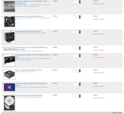

lRaven писал(а):
итого 60к без корпуса
topcomputer (57 929р)
Спасибо, а что по шуму будет в такой машине? видюха/бп/кулер? Если есть потише альтернатива, мб чуть подороже, было бы здорово.
