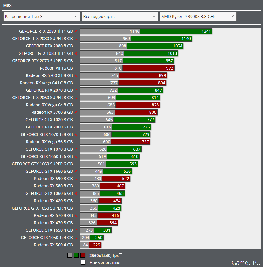

Регистрация: 11.10.2010
такой вопрос, если я могу заменить Sapphire Pulse RX 5700XT на rtx 2070 super, стоит ли это сделать? и если да, то какая из rtx 2070 super хорошо себя показала, не референсных
Регистрация: 06.04.2018
RTX 2070 Super лучше в своём классе и выше производительность:
xxx.png [ 85.81 КБ | Просмотров: 845 ]
Не плохие Palit GeForce RTX 2070 Super JS/GR, Asus GeForce RTX 2070 Super DUAL или MSI GeForce RTX 2070 Super GAMING.
