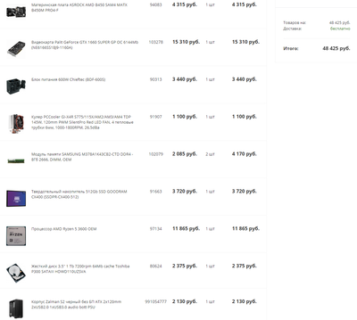

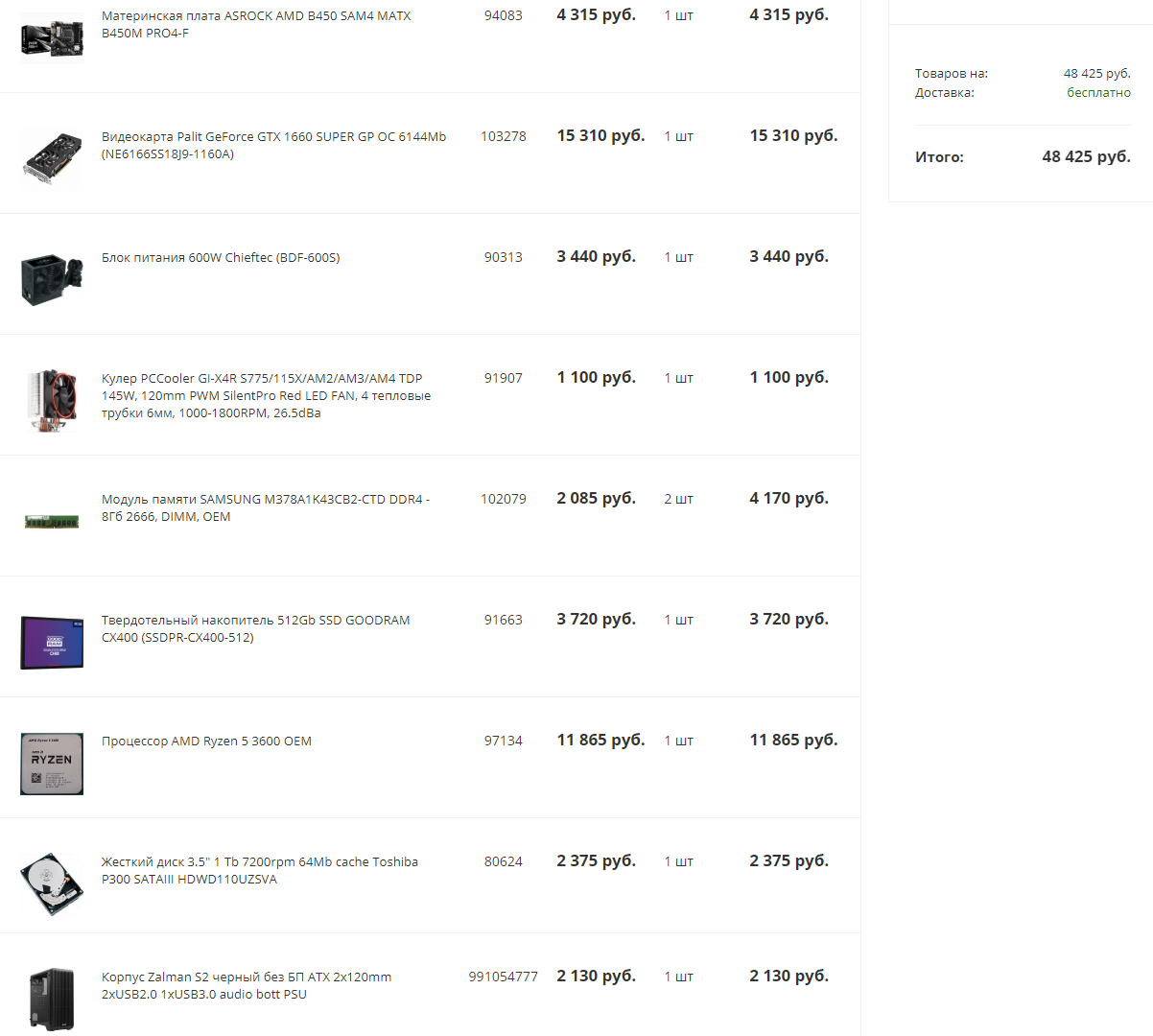

kuzmaserega писал(а):
Бюджет на системный блок около 45-50 тыс рублей. Приобретаться всё будет в Москве.
Более разумным будет взять 3600 и 1660 Super новые в магазине с гарантией:
NewMart
newmart.png [ 130 КБ | Просмотров: 1827 ]

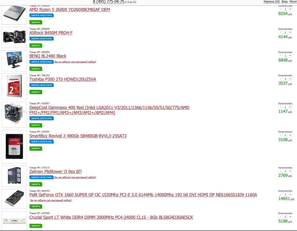

Регистрация: 12.01.2020
Вот, что в итоге получилось. БП добавил 500 Вт be quiet 9(он только сегодня появился в наличии в плеере). Задумывался ещё о том, не поменять ли карту на sapphire rx580 pulse за 11500: играть всё очень редко будут. Корпус понравился своим простором и наличием уже установленных вентиляторов. Есть ещё Thermaltake Versa H21 CA-1B2-00-M1NN-00 Black за 2300, который тоже понравился.
IMG_20200118_110214.jpg [ 362.11 КБ | Просмотров: 1638 ]
Регистрация: 06.04.2018
Годится, только к мониторам присмотреться с FreeSync, например из недорогих моделей Philips 246E9QJAB или LG 24MP59G-P.

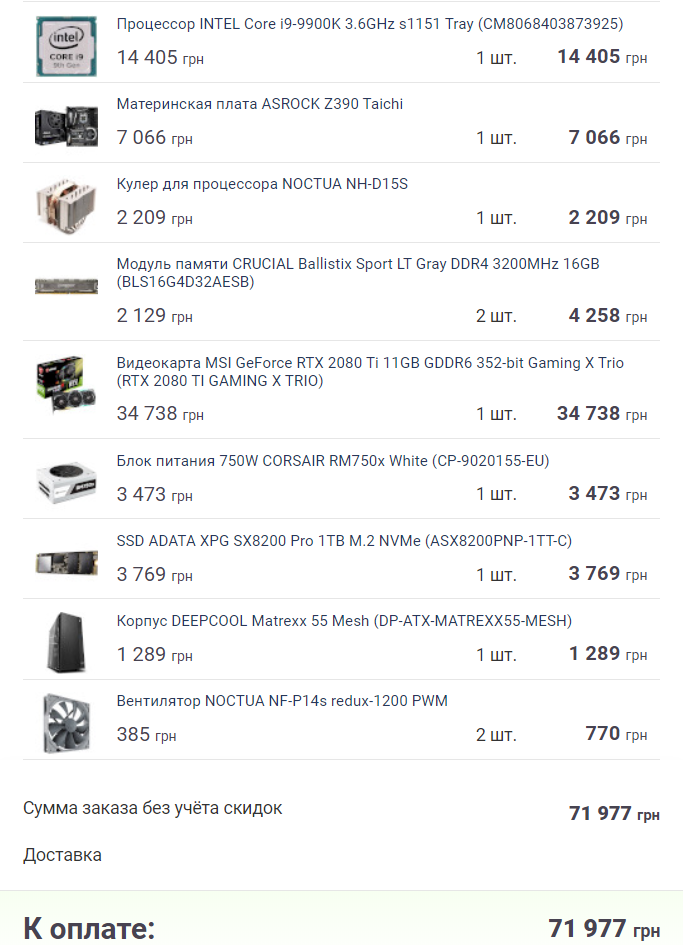

DpakyJIa писал(а):
MSI GeForce RTX 2080 Ti GAMING X TRIO
Карта классная в целом, стоит брать.
DpakyJIa писал(а):
Intel Core i9 9900КF, если хватит денег возьму KS
Мать под такой камень ASRock Z390 Taichi.
DpakyJIa писал(а):
SSD - Samsung 970 EVO Plus M.2 500гб - для системы и игр.
За его цену берётся терабайтник - ADATA XPG SX8200 Pro 1TB.
DpakyJIa писал(а):
не знаю какой из этих двух лучше
Достаточно качественного 750-ваттника.
DpakyJIa писал(а):
не превышая 3000$?
can.ua (71 977 грн)
Безымянный.png [ 132.46 КБ | Просмотров: 1212 ]
