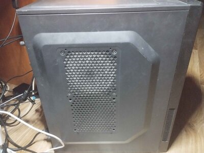

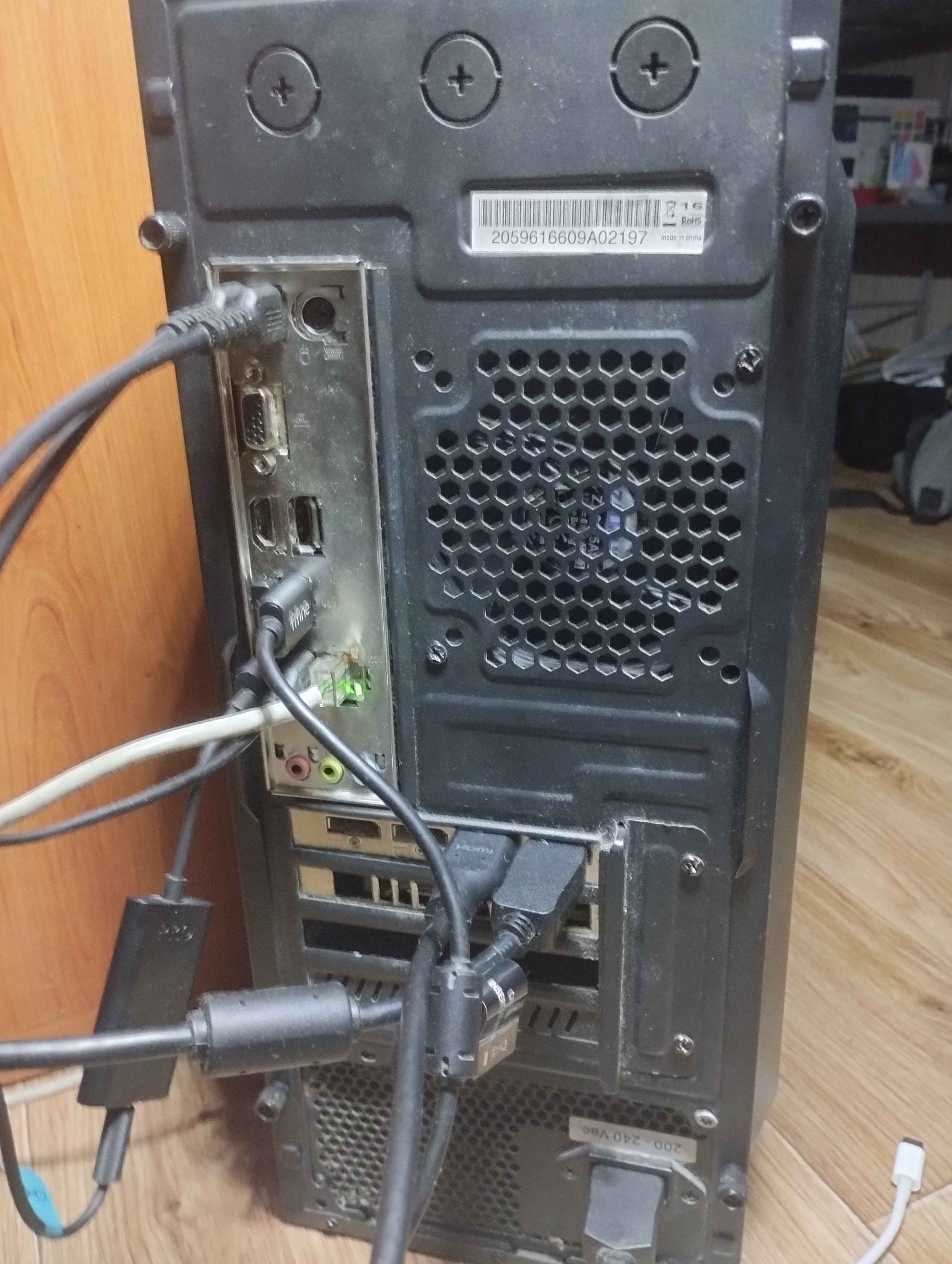

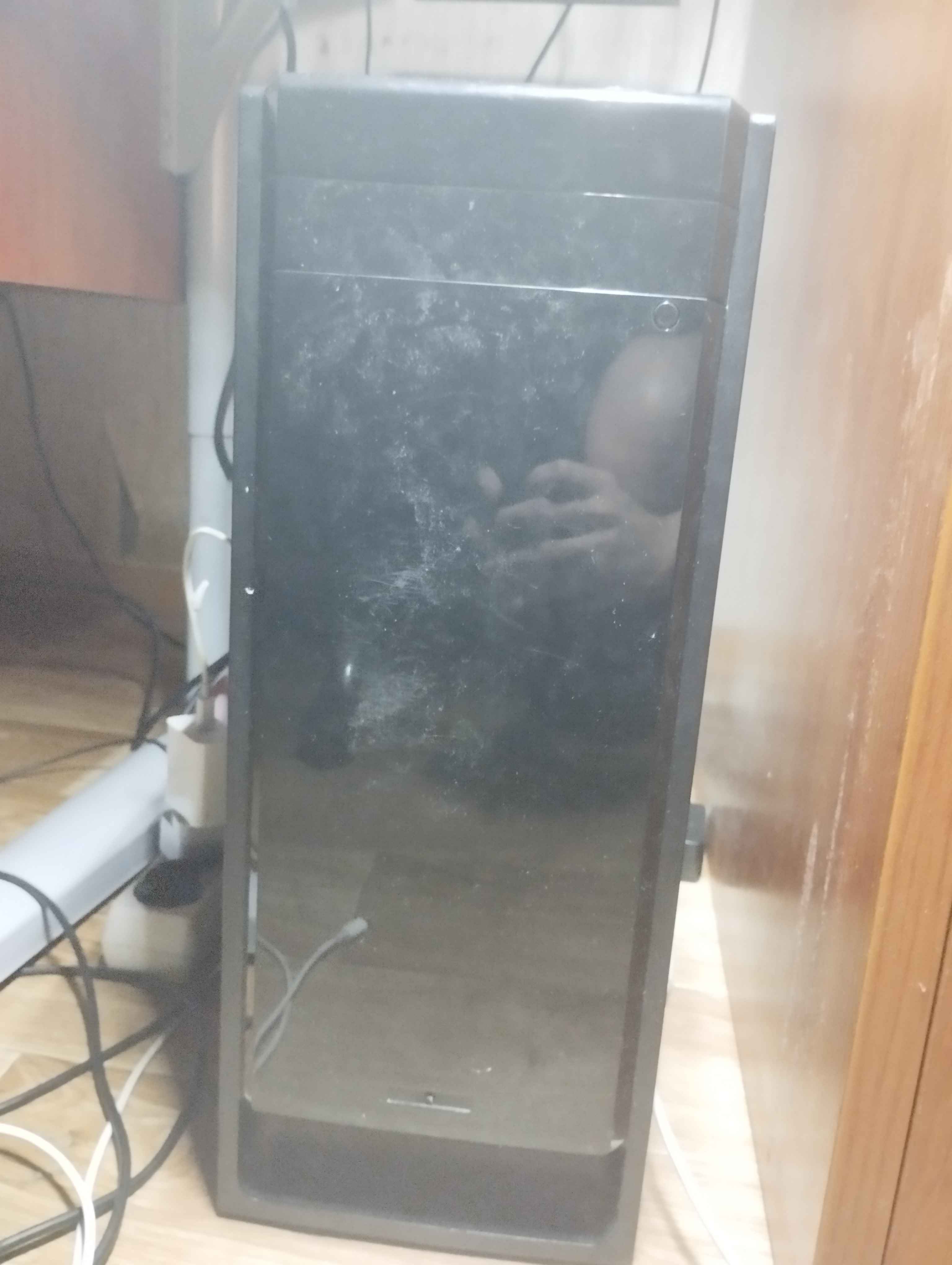

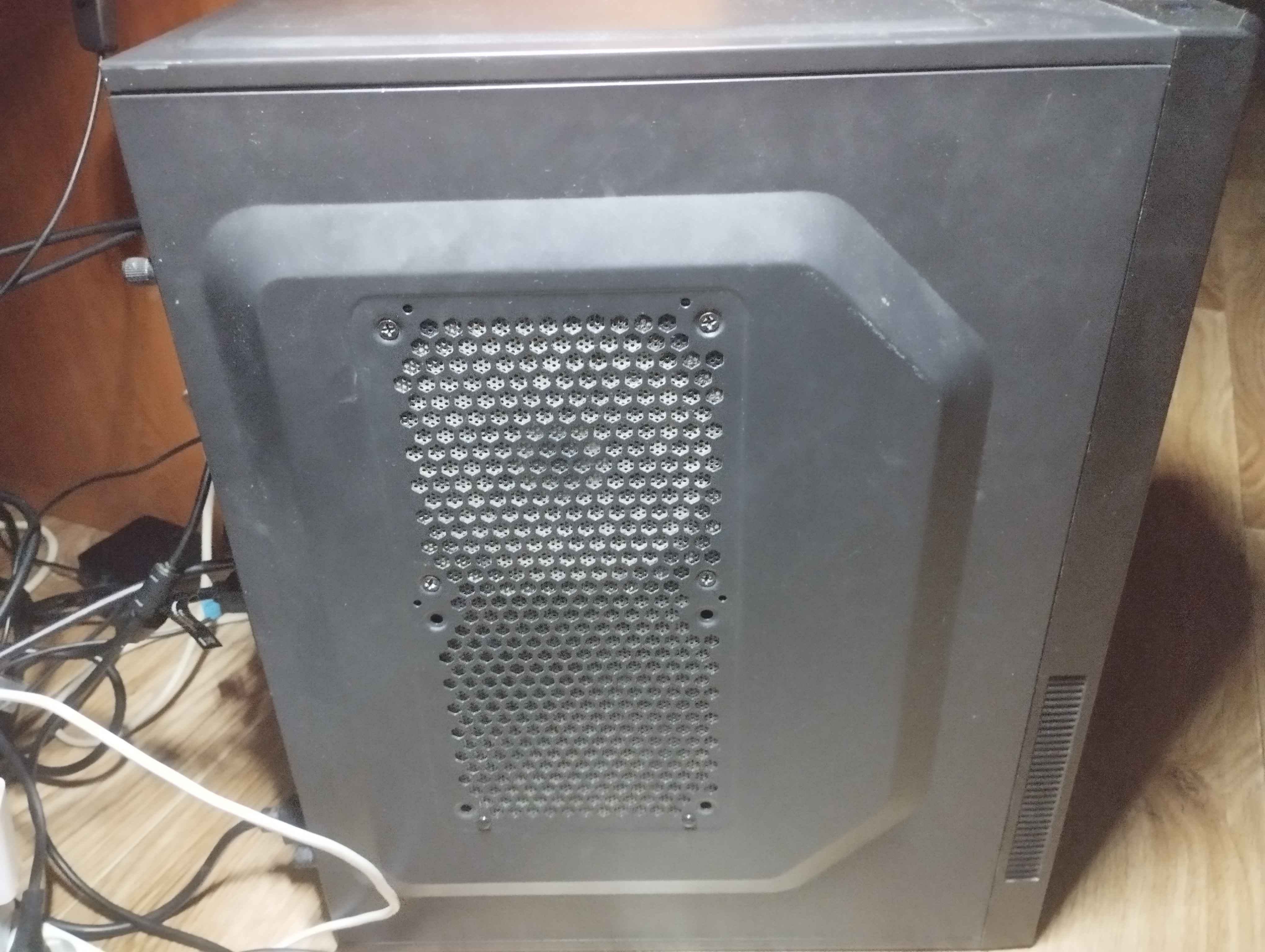

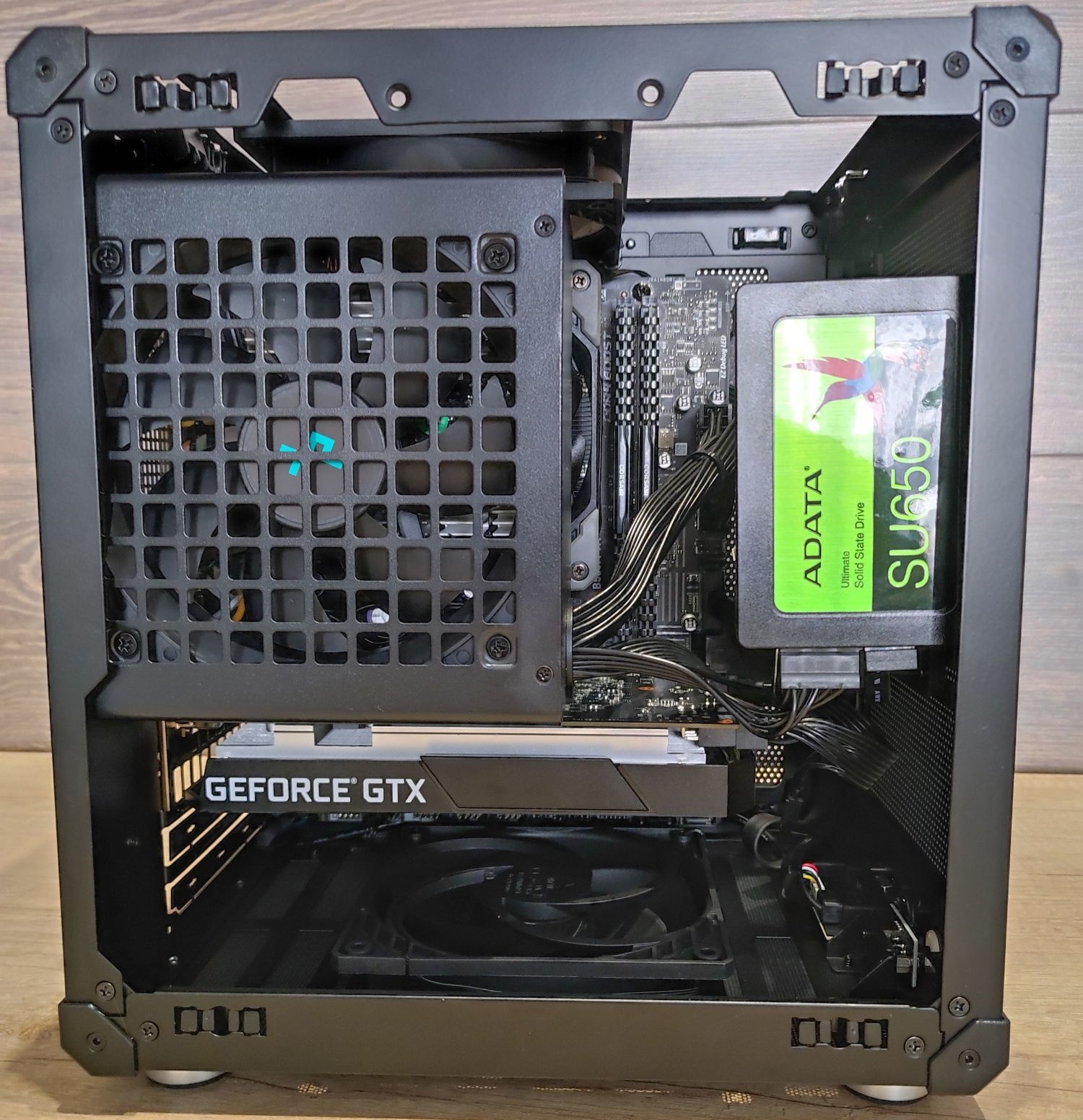

Добрый день. Хочу купить новый блок + воздушное охлаждение. Корпус мини ATX, по возможность хотел бы чтобы так и осталось (бывает беру в дорогу, недавно летал со мной в Китай)
1. Желательно чтобы комп было еле слышно. Полное отсутствие шума не требуется. Днем должно быть еле слышно. Живу в Москве, скажем, окружающая температура ~15-20 градусов.
2. Комп находится на полу, в ногах, расстояние примерно полметра, если считать от головы по диагонали, от ног ~25см
3. Комп находится под столом, над ним находится дереванная стойка прикрученная к столу (на ней лежат книги и т.п.), слева от компа находится нога стола, справа находится шкаф (деревянная стенка 1.5м). За компом находится стена. Перед ним ничего.
Свободное воздушное пространство: слева, спереди. Справа 5см. Сверху ~30см. Сзади ~50см.
4. Прогаю в тишине, в этот момент слышно комп. Когда играю в требовательные игры, комп сильно шумит.
Текующее состояние: корпус мини ATX, 2 кулера: на вдув и выдув, оба маленькие, кажется, 160мм (не разбираюсь). Комп раз в 2 месяца чищу от пыли, по привычке, ситуация того не требует, комната часто пылесосится.
Комплектующие пк:
Intel Core i5-11400F BOX
16 гб RAM 4000MHz (сток 3200)
MSI RTX 2060
B560M PRO-VDH
SSD 500gb
HHD 1tb
Блок 600 Ватт
Не разогнано, андервольтинг видеокарты и проца (по минимуму, без фанатизма)

Orewek Сменить проц на 12400F - жор меньше, производительность выше, ваше чудо пока можно продать за вменяемые деньги, следующий этап 4060.
P.S. 160мм маленький кулер - насмешил, собственно такого типоразмера вживую не видел нигде - уникальный видать, крупным считается 200, дальше 140 - 120 - 92 -80, что за корпус(модель) укажите, это аж 2 причины имеет - размер вентилятора и собственно размер кулера процового - в мелочь мягко говоря далеко не все лезет(возможно как раз смена корпуса ваш первый шаг будет)...
более тупого подбора слов ,можно было придумать именно со слюноотделением и нервным тиком клацкая по клаве ,от собственной беспомощности .(с) zmey1945

Orewek писал(а):
корпус мини ATX
А название у этой будки есть? Или хотя бы фотография.

Регистрация: 05.10.2019
sNQ писал(а):
Orewek писал(а):
корпус мини ATX
Шильдик отвалился, а штрихкод на обратной стороне ничего не дает - к сожалению, не могу сказать модель.
Этот блок покупался ооочень давно, дешевый ~1500-2000, думаю, проще будет купить новый.
Если решите что нужно покупать новый - мне без подстветки и стекла, комп все равно стоит в ногах. Это же относится и к кулерам.
Это залмановский корпус из Т-серии, у них было несколько похожих моделей. И я так понял "блоком" вы называете корпус, а не блок питания.
Дороговато конечно не особо компактную будку возить. Я бы предложил корпус JONSBO C6 Handle, он на 13 сантиметров ниже по высоте и на 10 сантиметров меньше по глубине, плюс имеется ручка. Минусы - не самая простая сборка, но если руки из плеч, то проблем не возникнет. Ну и от HDD скорее всего придётся отказаться. Кулер выбрать из ID-Cooling IS-50X / IS-55 / IS-65-XT.
Особо пряморукие обрезают и укорачивают лишние провода у блока питания
Нашёл фотографию в отзывах, человек серьёзно заморочился.
jonsbo_c6.jpg [ 622.62 КБ | Просмотров: 9772 ]

Спасибо за ответ. Я посмотрел системник, который вы мне порекомендовали (JONSBO C6 Handle), он действительно маленький. Но моя первоочередная задача, чтобы он не шумел.
Размеры текущего корпуса меня устраиваюит, как ручную кладь спокойно проношу. Я бы хотел новый корпус с большим (если так можно сказать) количеством воздушных кулеров.
HDD у меня почти не работает, раз в месяц я на него делаю backup.
