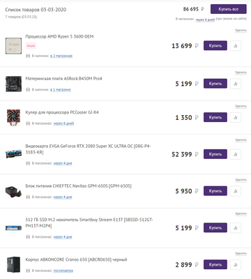

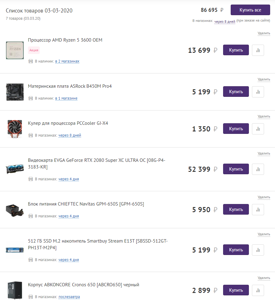

Вот тебе нормальный конфиг именно для игр:
DNS
днс.png [ 77 КБ | Просмотров: 1334 ]
Onlinetrade
онлайнтрейд.png [ 145.98 КБ | Просмотров: 1334 ]
память баллистики на Micron E-die обычно берут 3600мгц сл16.
Регистрация: 18.02.2020
DNS
Onlinetrade
Спасибо. Видосы сравнений посмотрел, видеокарту утащил себе в комплект. Память высматриваю пока.
Насчёт материнской платы возникли сомнения. Форм-фактор micro-atx, и SSD на M2. Почему она?
UPD: видосы по памяти посмотрел, тоже утащил в конфиг

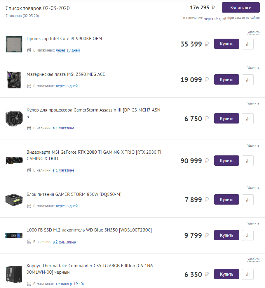

Вот тебе нормальный конфиг, а лучше жди когда LGA 1200 завезут (Comet Lake):
technopoint.png [ 114.19 КБ | Просмотров: 864 ]
+ модули памяти Crucial Ballistix BL2K16G32C16U4B 2х16Gb.

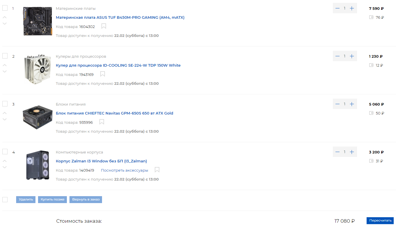

technopoint:
technopoint.png [ 113.16 КБ | Просмотров: 811 ]
+ оперативная память Ballistix Sport LT (BLS16G4D30AESE) 16 ГБ = x2
